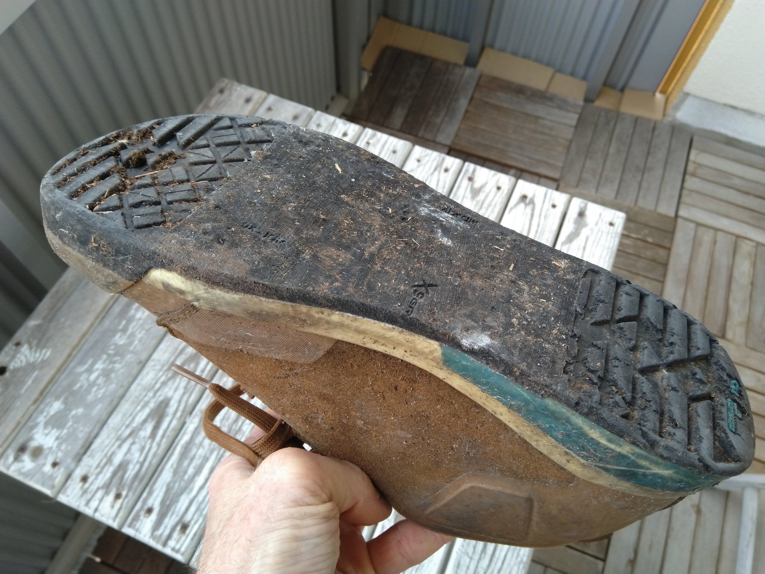

Båda skorna jag låtit sula om har varit vanliga mtb-flats-skor, ett par Specialized och ett par Ion, med gjutna yttersulor.
De senaste, Ion-skorna, har ny sula bara från 5-6 cm in både fram och bak, fogen har iallafall hållit en dag ?
Vader det för lim man ska ha om man sular om skor?
Ingen aning, jag är inte skomakare.
Jag kommer heller inte försöka göra det själv då, som jag skrev högre upp i tråden, skomakare har bättre redskap för att förbereda för ny sula, och press som gör att de limmas säkrare än vad jag har möjlighet att åstadkomma.
Sula om skor för plattformspedaler?
Resultatet. Man kan se runda pin-märken i sulan.
Fråga @Valhalla_, han skär av och limmade Five Ten sulor (ovan)på Shimano skor:
