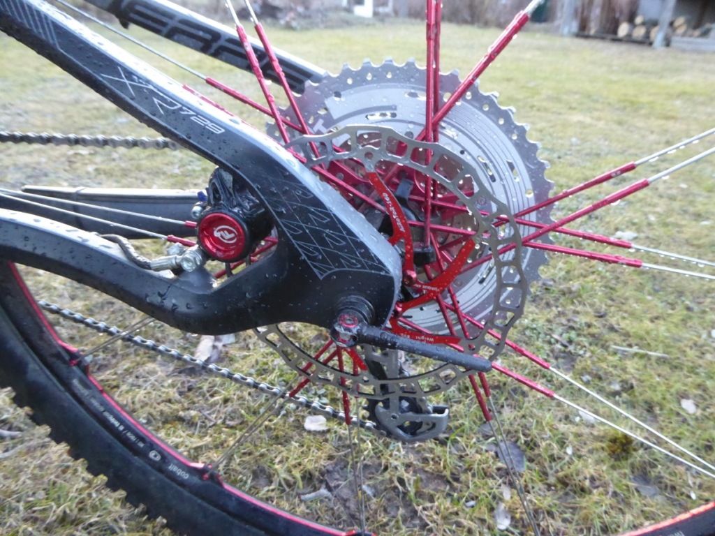

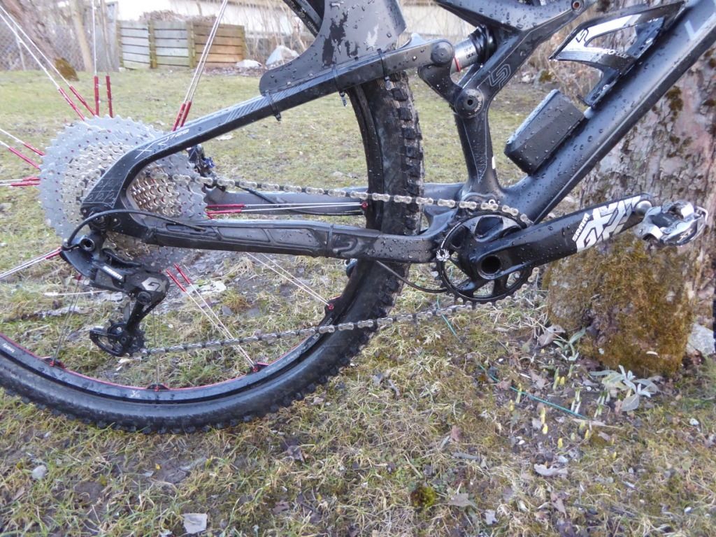

Garbaruk har 10-46,10-48 och 10-50. Jag köpte en 10-48 inkl deras cage till bakväxeln samt en 36t framklinga för ca 3100kr inkl frakt från Ukraina.
Sunrace 11-50 kassetten & Gx eagle
Jo, absolut. Om man nöjer sig med GX Eagle. Jag jämförde mer mot XX1 Eagle och då blev det ju betydligt billigare.
Ang vikt så tror jag det stora skillnaden är kassetten. Bakväxel/reglage är väl ungefär samma vikt. En GX Eagle kassett ligger på 450 gram (enl SRAM) och Garbaruk 10-50 kassett ligger på 319 gram (+-2% enl Garbaruk). Sen vet jag inte om det gör någon skillnad att ha 12-delat gentemot 11-delat. Har aldrig provat 12-delat........
Så här blev min drivlina iaf (kedjan saknas som synes):

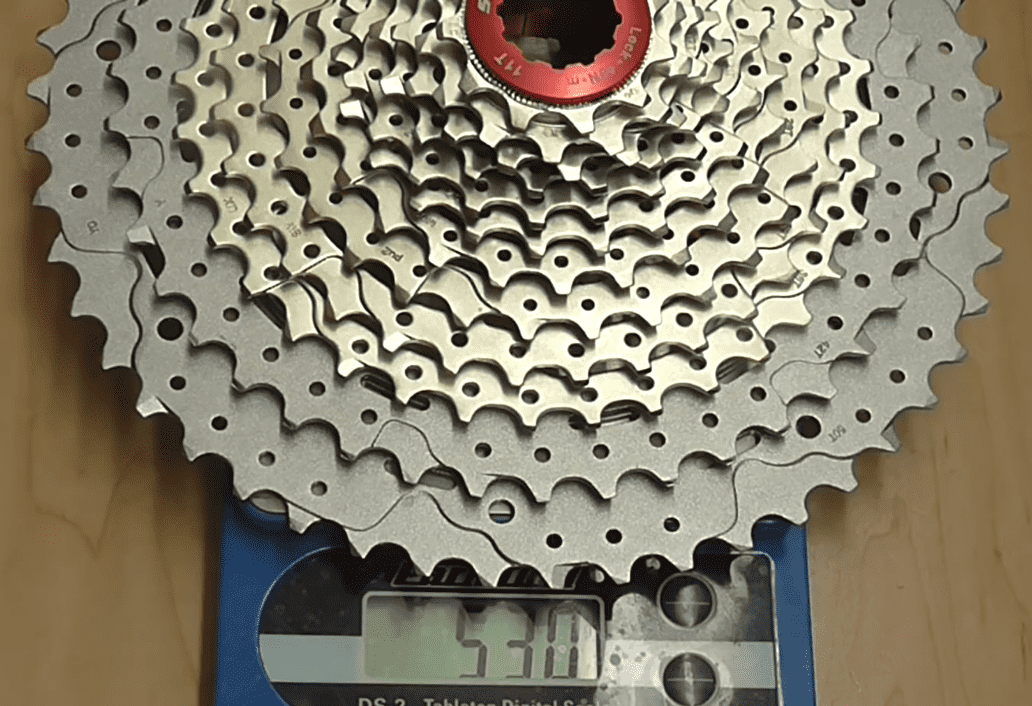

Min GX Eagle 10-50T väger 448 g. Sunrace 12sp 11-50T verkar väga 530 g (bild från internet) vilket är betydligt lättare än katalogvikten 586 g.
    278.1 KB · Besök: 62

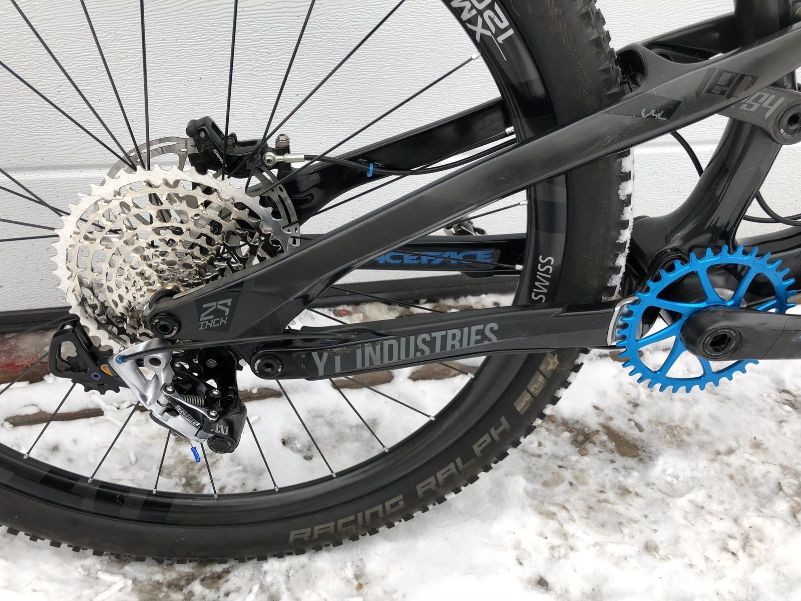

Har samma kombo på min Spectral 2016 med Sunrace 11-50 / GX12 och hade problem med att min DT-Swiss 350 hubb gjorde att kassettens djup inte blev tillräckligt. Så när jag drog åt hjulaxeln så klämde växelörat emot ringen som håller kassetten på plats. Jag drog av kassetten och slipade bort ett par mm i botten på hubben och sen var det smooth sailing.
Pyssligare att justera rätt. Men följer man SRAM's Youtube guide och använder rätt b-skruvs mått så växlar den som en dröm sen.

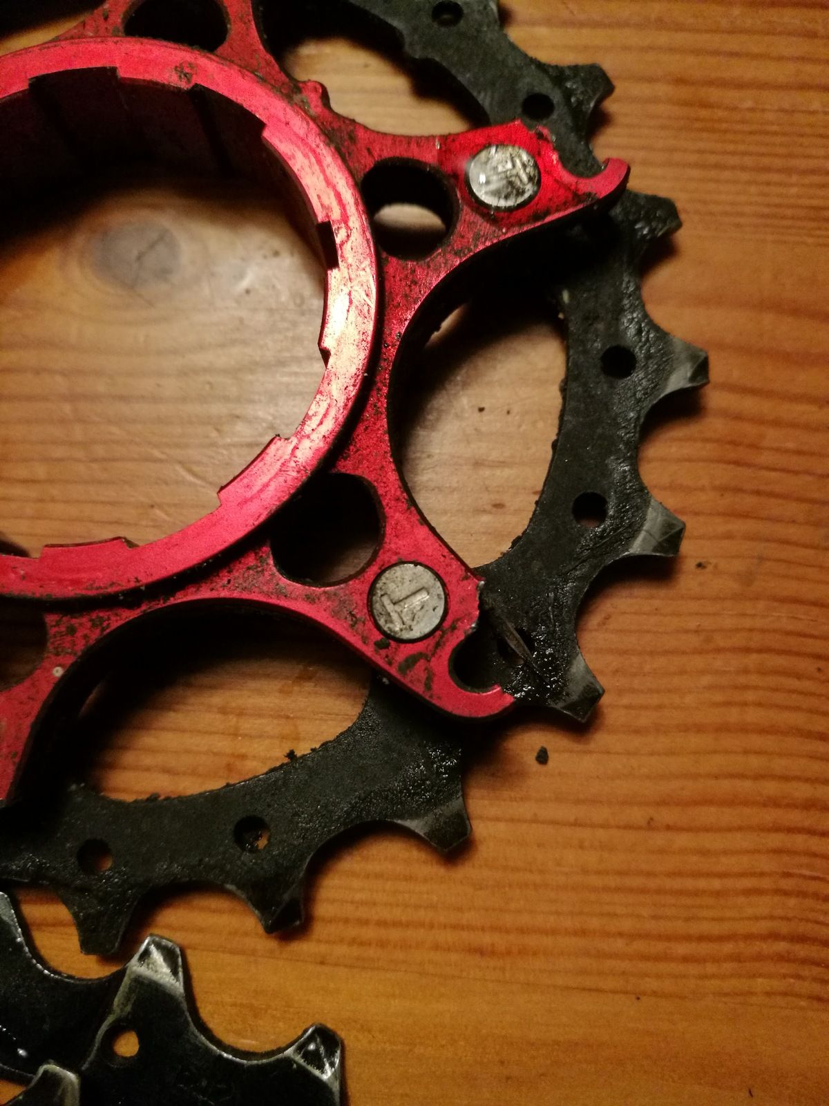

Kanske bara är jag som har blivit frälst av allt blanksvart och skimrande guld. Men ser inte den kassetten helt jävla gräslig ut? ?
Tänkte ungefär samma sak, en handduk för att slippa grisa ner bordsskivan liksom... Eller totaltopsa innan foto ;-)
Enduro Fredrik sa:
Å andra sidan köper du all marketing med hull och hår ;)
Rödeloxerat är väl inte så coolt. Tråkigt att dom inte håller.

Vilka mått var det som gällde för dig? Min drivlina går tyst och fint i början men efter bara ett par km börjar den gneka. Bytte bort den ovala absolute black kransen till en vanlig narrow wide men det blev samma efter en kort bit på väg hem från verkstan. :/
