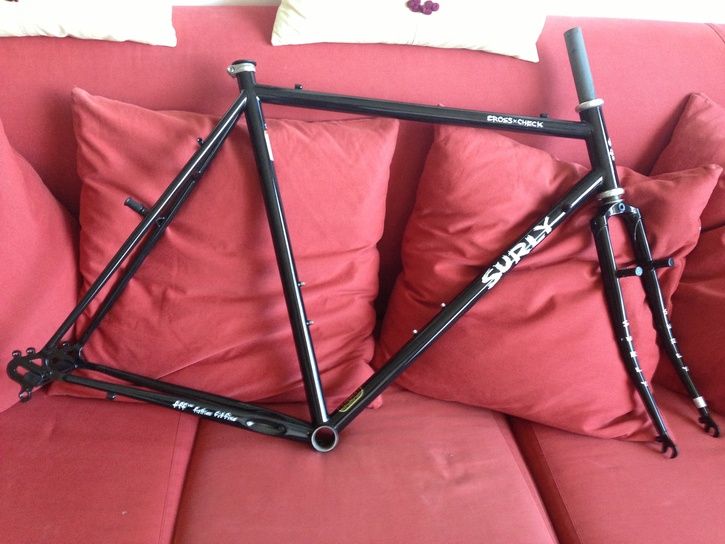

Denna tråd mynnade ut i att jag tänker köpa en cross check ram och själv bygga ihop en cykel

Jag har ingen erfarenhet av att köpa en ram och bygga ihop en cykel så skulle behöva hjälp med storlek.
Jag är 186 cm och grenlängd 90 cm, tror ni att en 58 cm ram är lagom?

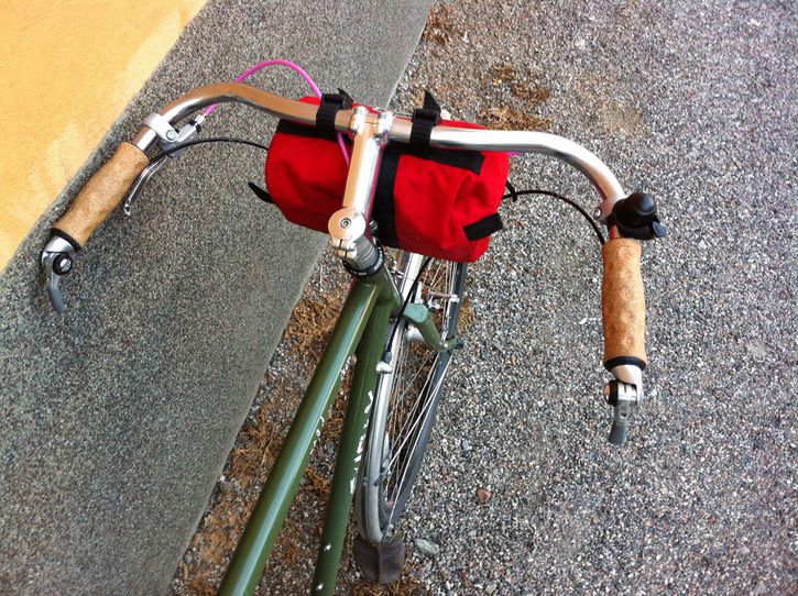

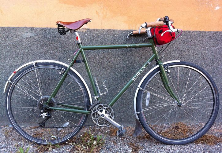

Smart att skaffa Cross Check, skulle valt det istället för LHT som jag har. Men nu har "Bettan" varit med ett tag och blivit en riktig kompis så jag skulle inte byta den. Fungerar som min vardagspendlare förutom på vintern då en grövre mtb används. Geometrin är lite skum eftersom överröret är i långa laget. Har en 58cm-ram och är 185 med grenlängd 86cm. Skulle inte vilja ha en mindre ram men överröret är lite i längsta laget på 58cm. Skulle helst vilja ha ett överrör på 57cm men det är ingen tävlingshoj så det funkar bra, speciellt om du ska ha ett Nitto Albatross eller North Road-styre som jag har eftersom det sveper bakåt ganska mycket. Nu har jag vänt mitt uppochner för tillfället och trivs alldeles utmärkt med den kombon, känns mysigare med den uppochner. Har tidigare kört i flera år med den vänd uppåt som du tänkt.

Jag vet inte riktigt geometrin på ramen men enligt min mening så borde CC på överröret vara 55-57 cm för dig. De övriga måtten brukar man kunna anpassa ganska enkelt med stolpe, styre, stam etc.

Med bockstyre så gissar jag att 56 cm hade varit lagom men känns som att 58 cm passar bättre med ett styre som sveper bakåt. Det långa överröret borde göra att ramen passar bra med styre som Albatross eller North Road.

Jag har ett North Road som jag skaffade från Ben's cycles tror jag, finns bergis på fler ställen i Europa nu. Här är en jämförelse mellan North Road och Albatross:
http://www.ecovelo.info/2009/11/23/nitto-north-road-v-nitto-albatross/
Annars tror jag att 58 som sagt kommer funka bäst. Jag rekommenderar att du skaffar Paul's Thumbies istället. Nackdelen med att ha växelreglagen som jag har är att man lätt kommer åt de ofrivilligt och när man ska luta cykeln mot en vägg. Växelvajern går även under handtagen som du ser vilket inte är det mest funktionella. Nä, skaffa Thumbies så håller sig växlarna still. Lycka till och se till att lägga upp bilder.

Leverantören kommer att plana vevlagerhuset, styrröret och gaffelkronan innan leverans. Är det något annat man bör göra med ramen innan montering?
Invändigt rostskydd fixar jag själv, koka linolja verkar bökigt och JP Weigle Frame Saver har jag inte hittat någon som säljer. Vad brukar ni rostskydda era ramar med?
