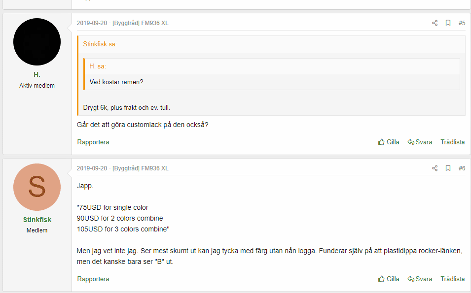

Japp, frakten skriver han som ”tax-free” men det återstår väl att se så ja, lägga på moms och tull på ovan priser…
Så 1000 USD totalt + eventuell moms o tull, då blir det väl inte så intressant ekonomiskt? En no name-ram har ju inte ett speciellt högt värde om man vill sälja den vidare menar jag.
