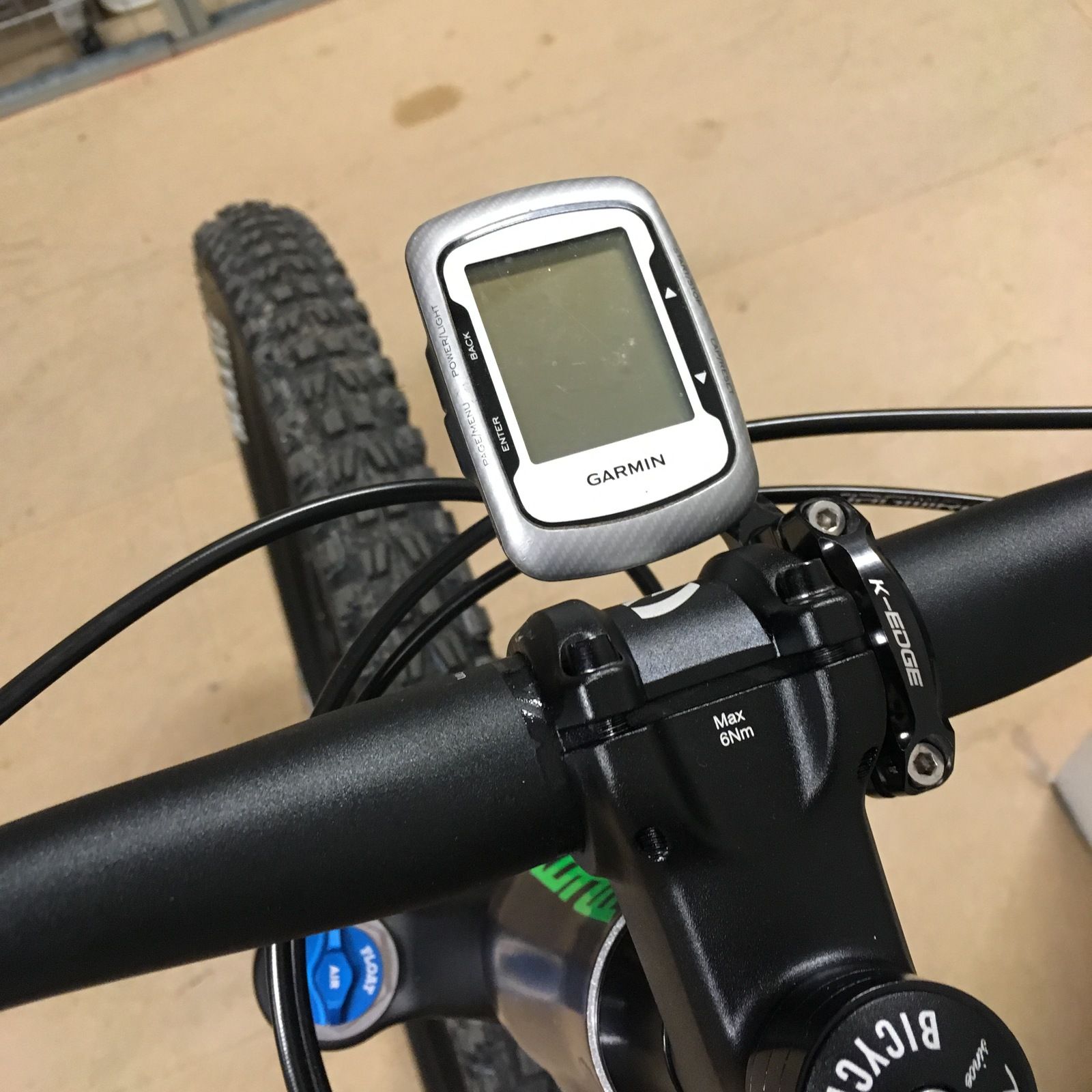

Det har ännu inte blivit någon premiärtur på Honzon. Men svettofiering #1 är utförd. Garmin-fäste! Hade ett K-Edge liggandes hemma.
Trailifieringen borde fortsätta nästa vecka när droppern är planerad att dyka upp. Stansa däck ska jag ta tag i när som helst.
Längre styrstam för XC vore najs. Hjulpar #2 ligger på is tillsvidare. Jag håller koll på k&s!

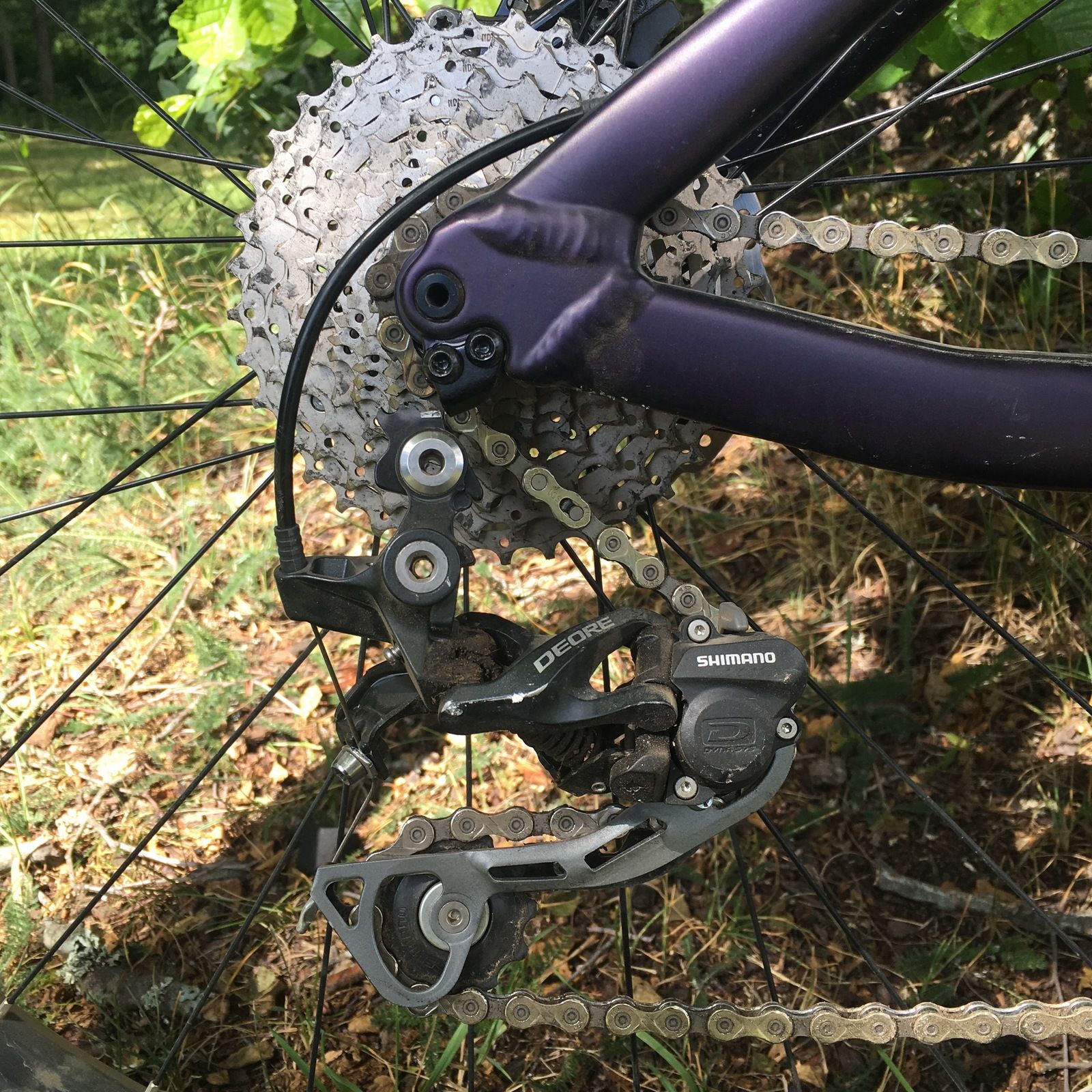

Innan jag ger mig ut på stora internet, någon som vet vilken webbutik som kan tänkas ha ett växelöra till Honzo?
Jag åker bort 10-dagar imorgon så jag har ingen panik.
