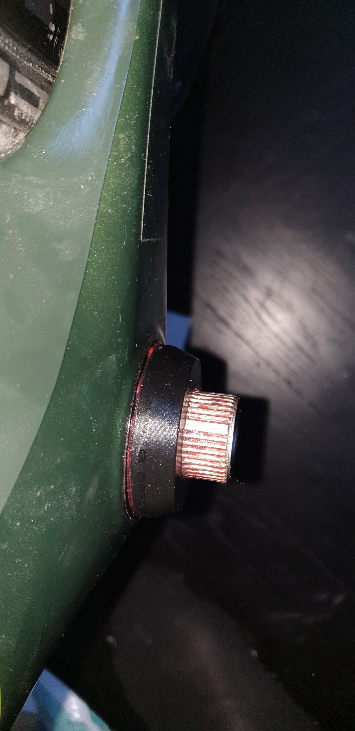

Skulle idag bli med wattmätare och montera ett Shimano 105 R7000 vevparti på min 2019 Systemsix som har Cannondale SI vevar standard med BB30 vevlager.
Köpte för länge sen en BB30 - 24mm adapter på happy till en annan cykel men använde den aldrig. Tänkte detta blir plättlätt men icke.
Vevpartiets axel blir för kort för att kunna montera vänsterveven.

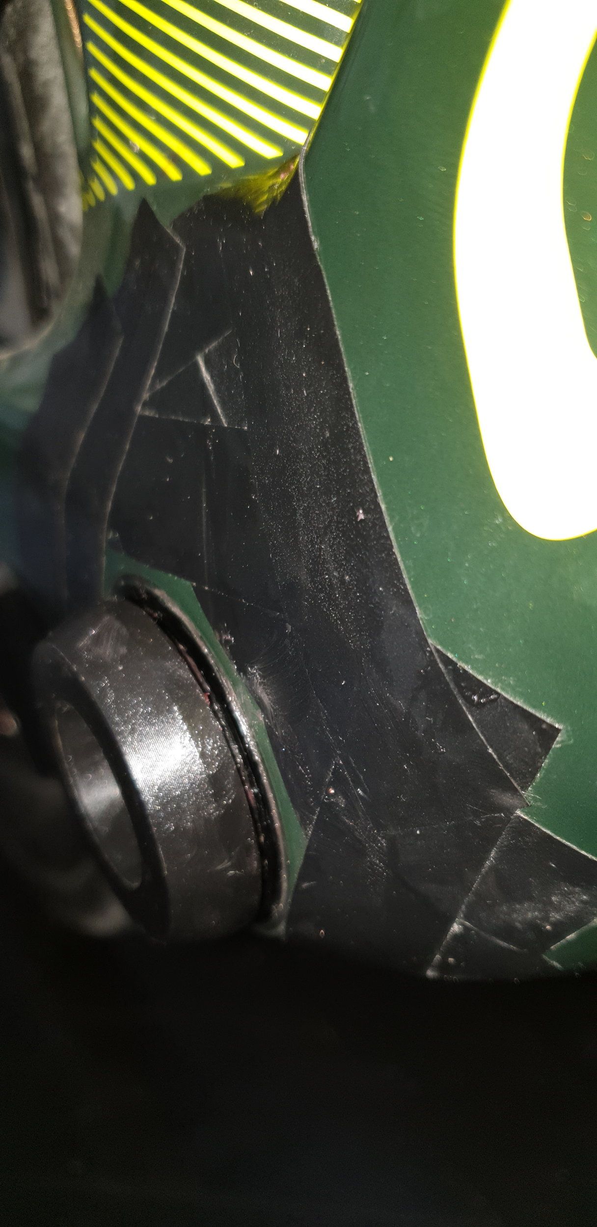

Adaptern ger ett litet mellanrum mot vevhuset.

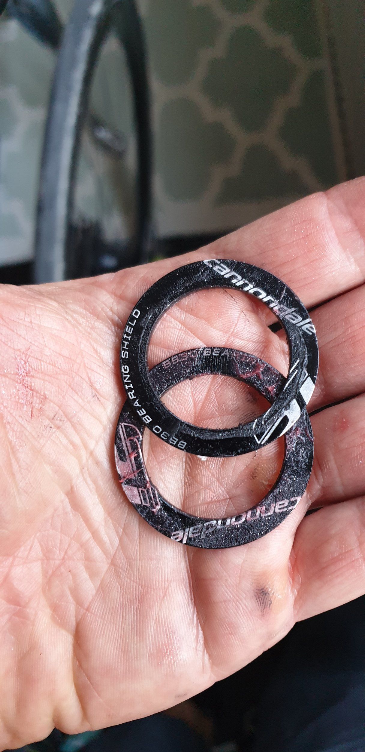

Provade även utan lagrens dammkåpor för att få in adaptern tightare mot ramen men då blev det skrapigt istället och ändå inte helt bra
Adaptern
Dammkåporna, utan dessa gick adaptern in längre men går inte runt mjukt längre och det räckte ändå inte.
Vad behöver jag för att få detta att lira?
