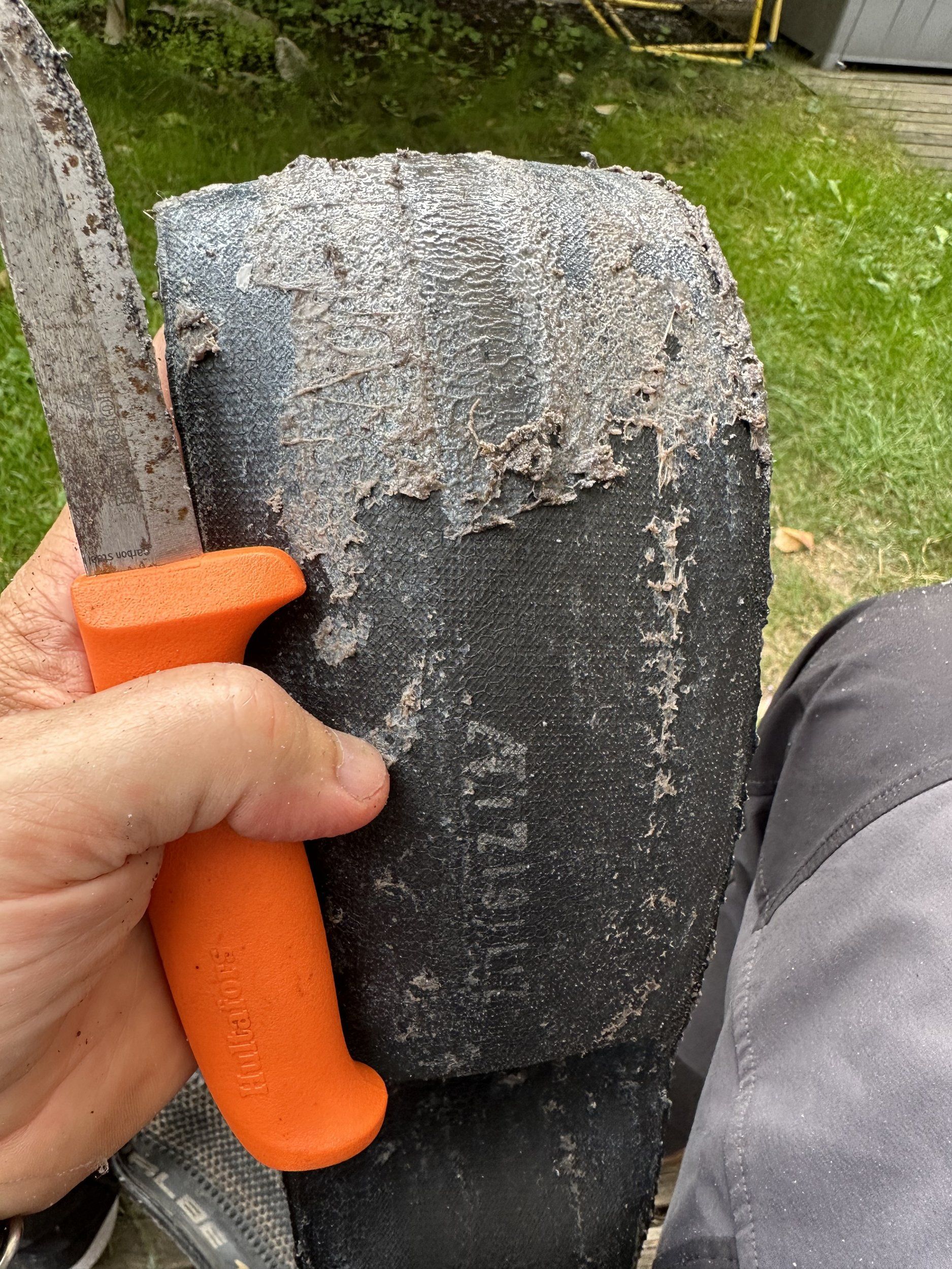

Skrapade bort med gammal morakniv.

I mitt fall var det rejält intorkat latex. Funkade med en månads blötläggning i såpvatten och grön scotchbrite, fingerpill och väldigt mycket tålamod.
Samt ipa under processen och efter..
Alla blir nöjda tillslut. Med morakniven (rostig) och lite scotchbrite la jag 1h /däck. Då var, bild ovan, framdäcket tapetserat med intorkad gucka.
