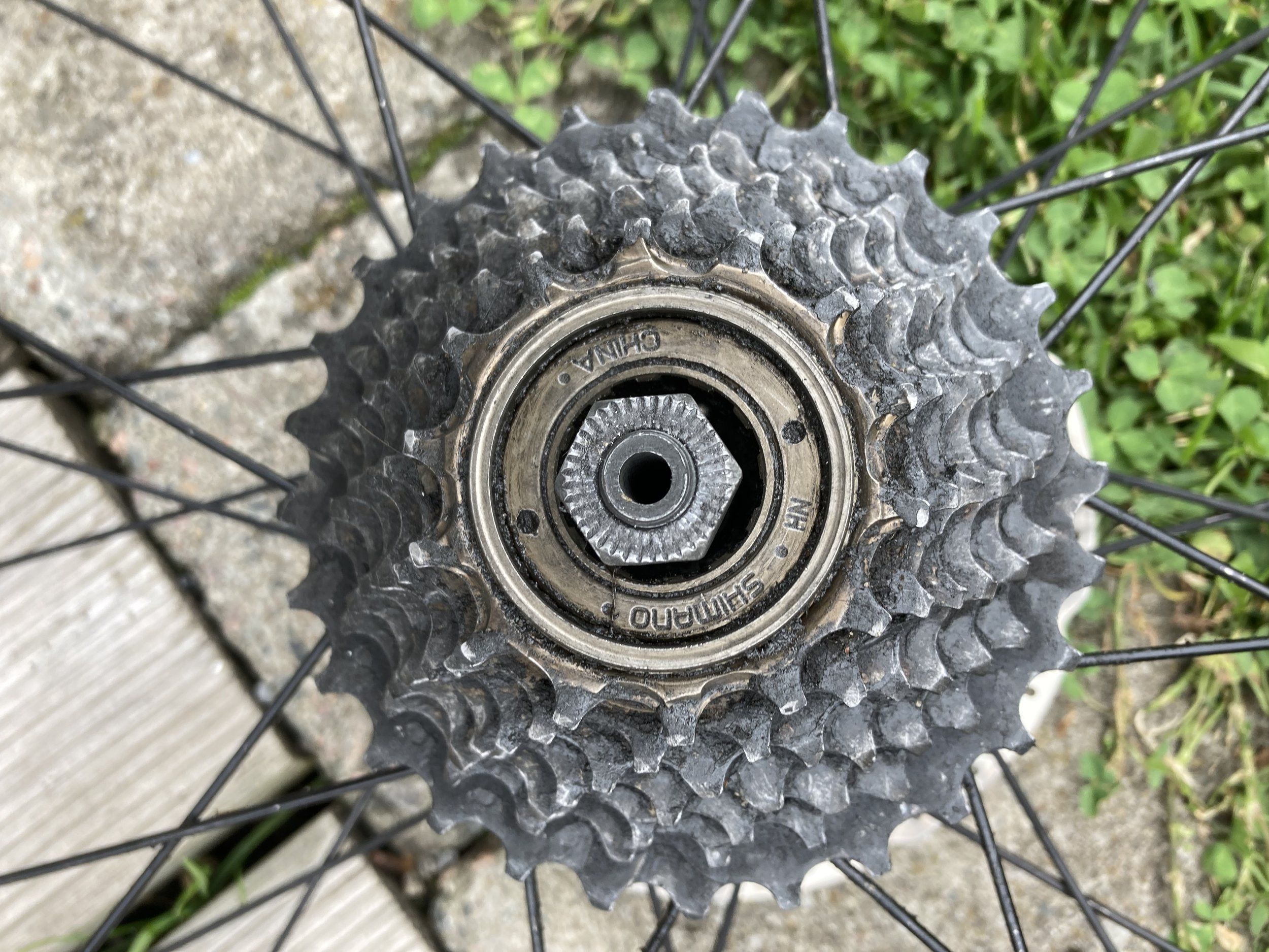

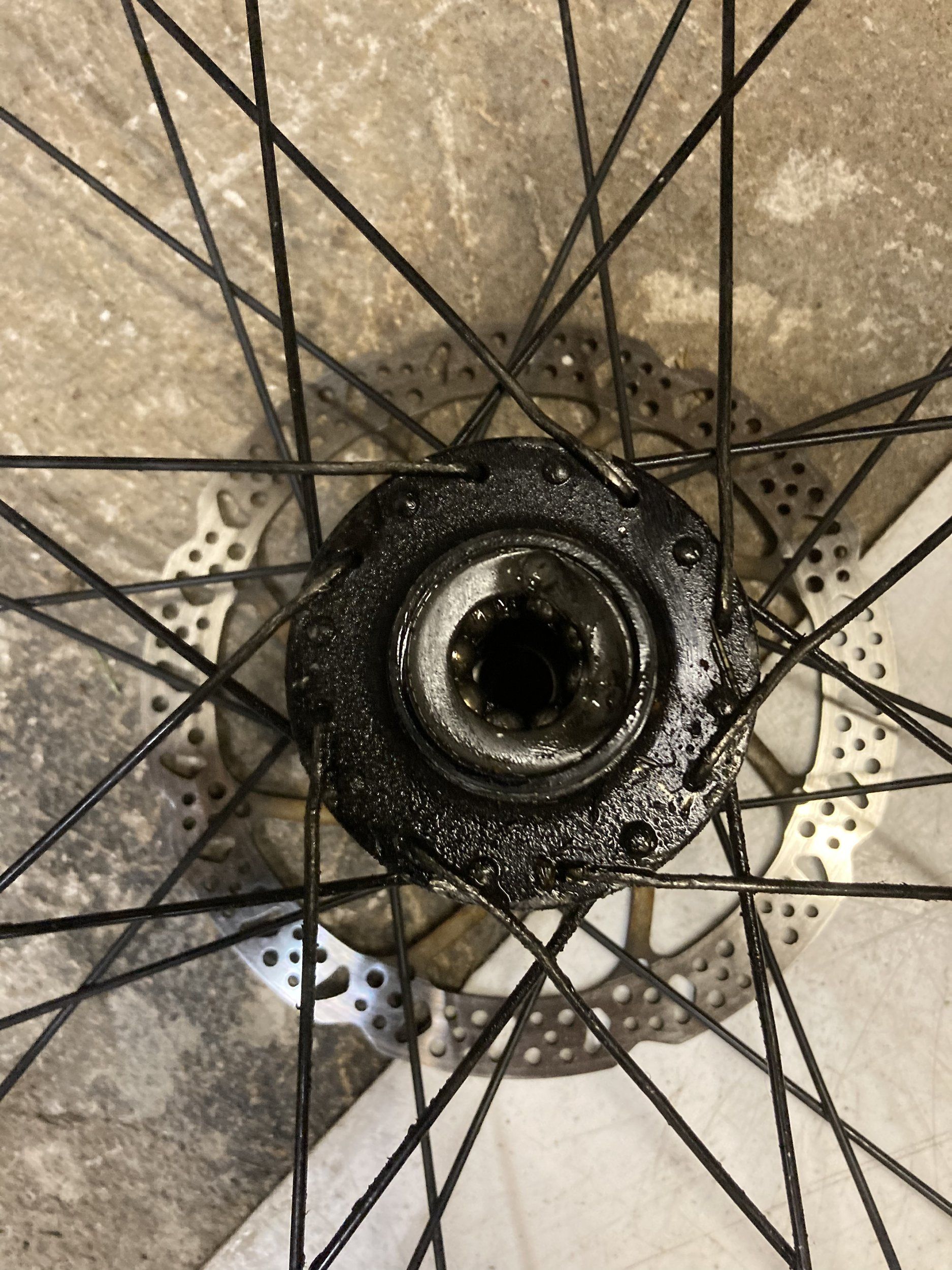

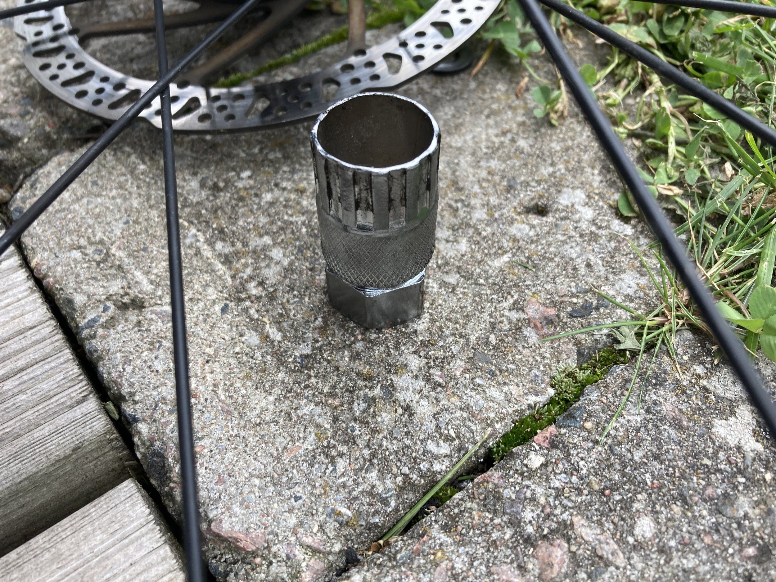

Har en mountainbike jag ska byta kasett på. Har gjort det på en del andra cyklar och det har alltid gått. Den här får jag dock bet på. Den rör sig inte en millimeter och du behöver inte använda kedjepiska. Vad gör jag för fel. Måste du slå bort den översta ringen? Någon som vet vad det är för kassett och har någon Youtube-klipp som visar hur man gör för att ta av kassetten?

Kollade precis på Cykloteket och drygt hälften av det som de påstår vara frikransar är enligt deras bilder kassetter.

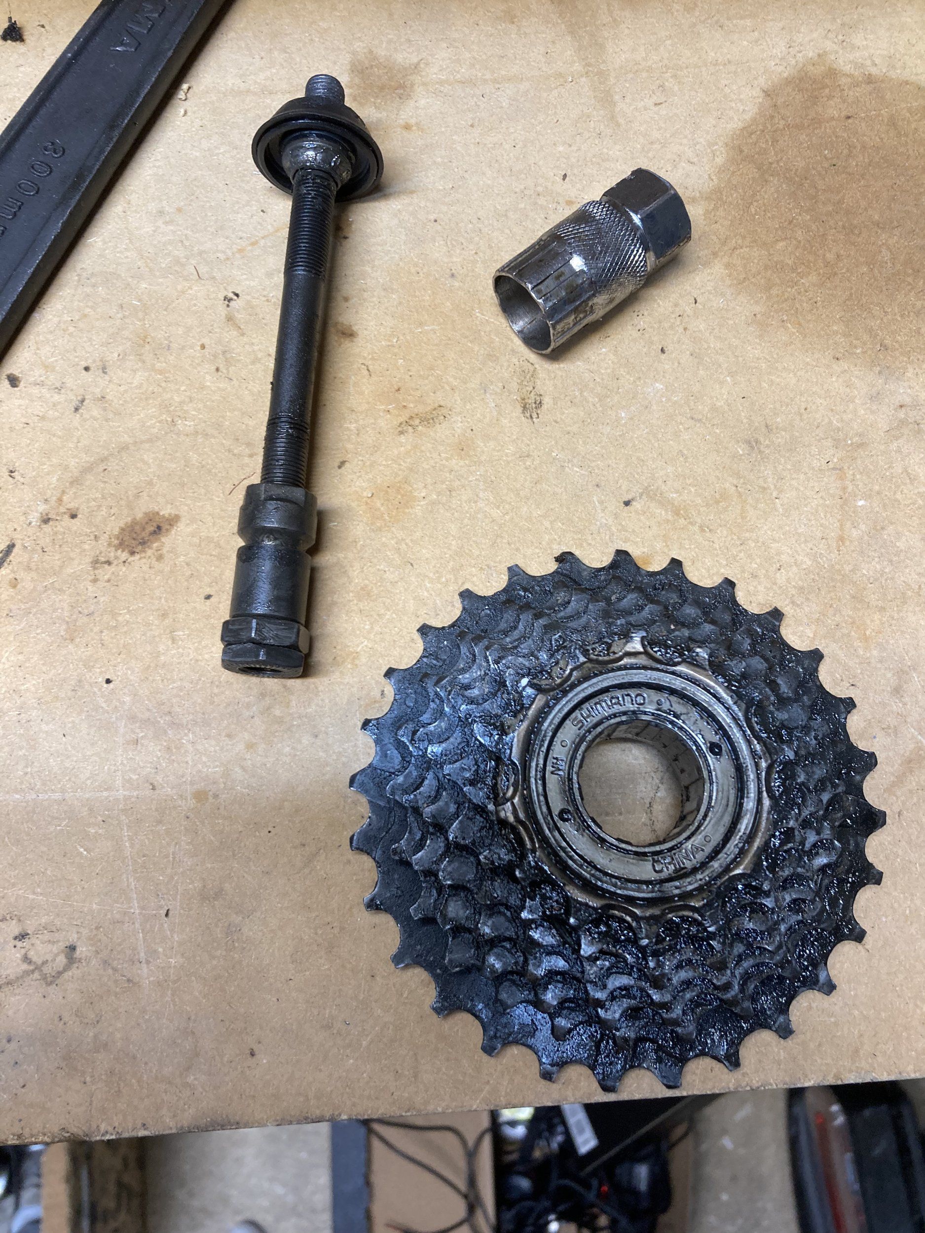

Ja det är uppenbart att det är en kassett jag fått fast det inte står det. Får skicka tillbaka den tyvärr.
Hittade faktiskt en frikrans på biltema. Får se om den passar. Annars får jag väll lämna tillbaka denna med. Frikrans biltema

Verkar som om någon kulla hoppat ut tyvärrr. Hur vet jag vilket nav jag måste köpa eller jag måste köpa ett helt nytt hjul?
Hur vet du det? Det skall inte alltid vara helt fullt med kulor. Nya kulor finns annars att köpa. Jag har köpt både hos kullagergrossist och ebay. Har fungerat bra - undvik bara de uddaste säljarna på ebay.
