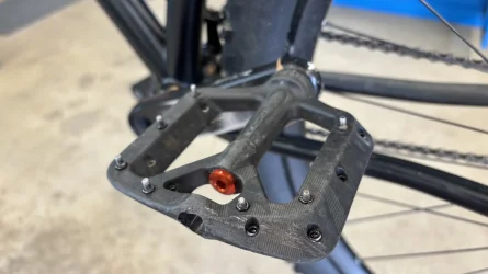

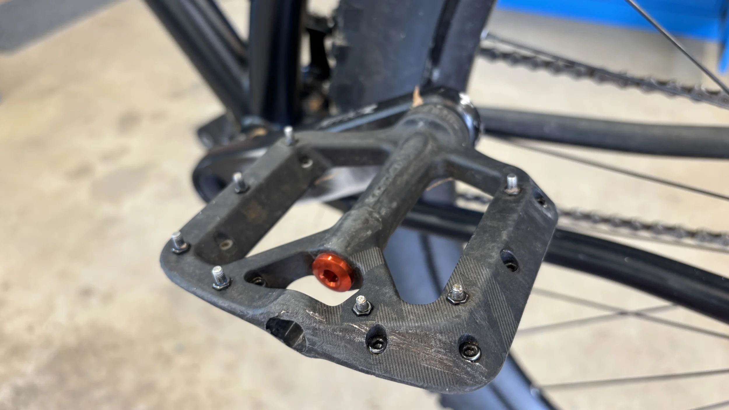

Jag funderar på det här med pins i plattformspedaler. Har svinbra grepp på mina pedaler, men jag slår ju i sten mm med jämna mellanrum och måste städigt byta de pinns som sitter fram på undersidan/bak på ovansidan. Funderar nu på att helt sonika skruva bort pinsen på ena sidan pedalen så att jag får en sida att stå på och en sida som tål att slå i marken utan skador. Detta borde ju även medge att vända på pedalen för att kunna cykla med vanliga skor emellanåt, samt att risken att skrapa skenbenen minskar med i alla fall 50%? Nån som testat?

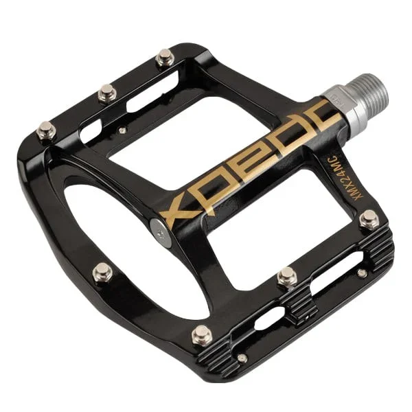

Pedaler som har små skruvar typ M3 är helt hopplösa, de går av hela tiden. Finns betydligt biffigare pins som håller bättre, t ex XPEDO SPRY:

Det är väl också så att 50% av gångerna hamnar pedalen med piggarna åt fel håll så du inte sitter fast när du vill sitta fast?
