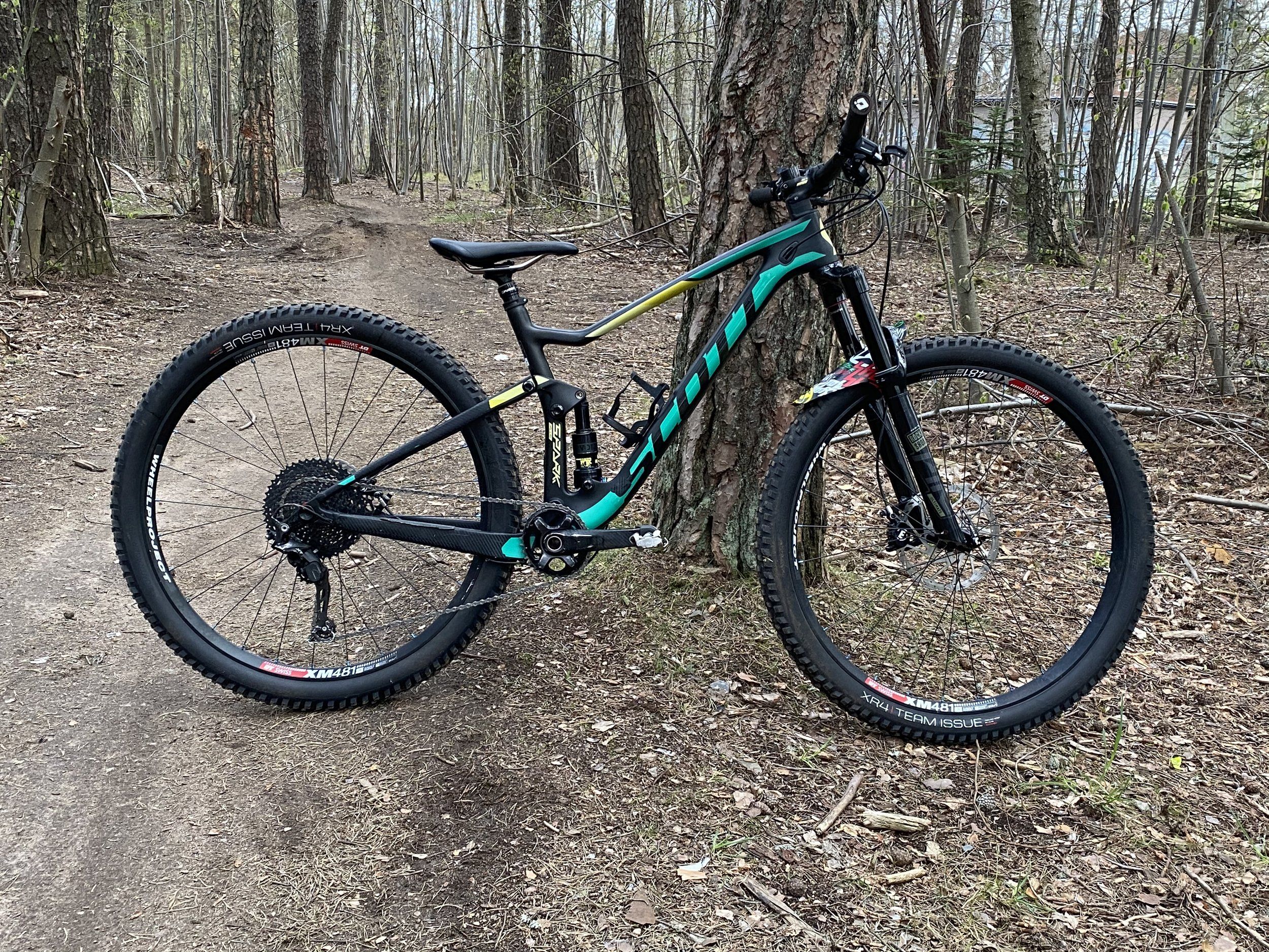

Från början en 710+ . Dvs carbon och ok spec. Nu med 29” 481or och en 140mm Pike Ultimate. Den är lätt och går riktigt fint. Då jag bara är straxt under 170cm blir geon fin trots lite slakt sadelrör. Twinlock är en bra grej. Iaf bak. Men jag håller mig gärna borta från grusväg så skulle hellre ha en traditionell ”Climbeswitch”. Finns det någon lösning på det? Annars får jag klura ut någon smutt vajerstyrning nära dämparen.

Går det inte bara att byta reglage på dämpare och gaffel? Eller är det för pilligt att komma åt bak?
Ja, det vore ju bra. Sitter ju inte asbra längst ner men tror det skulle va ok. Fram är ju löst ium uppdatering till pike ultimate. Kan man få bort fjädern i dämparen? (Till reglaget alltså) Finns det Nude utan vajerstyrning? Ps, testa å bildgoogla FOX nude... haha
