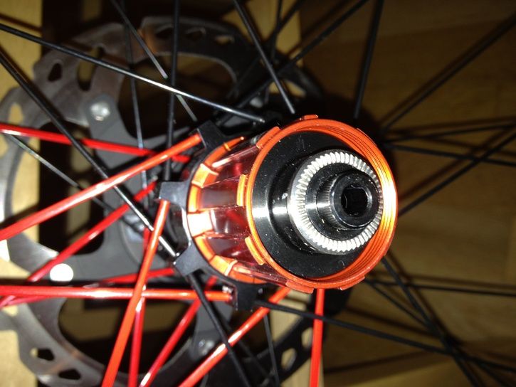

Jag får inte loss drivsidans "end-cap" från ett DT240-nav (fast det står Roval på det).
Ska försöka byta från QR endcap till X12 142 mm.
Jag lyckades igår med ett nav ("vanligt" DT240) efter flera timmars vilt kämpande med skruvstäd och polygripar och lite onämnbara artiklar...
Idag blev det värre...

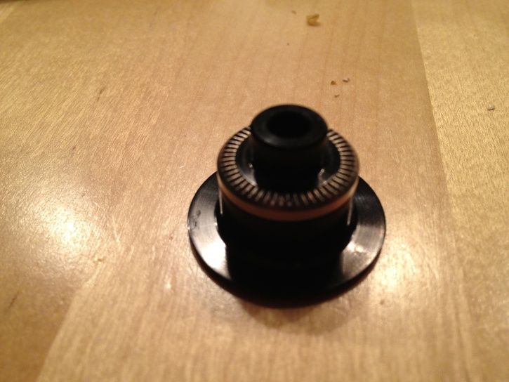

Den fick ge sig inför denna:
Har försökt slå, dra, använda tång mm.
Pressade nu med 6 mm insex ned med städ som mothåll - och helt plötsligt :)

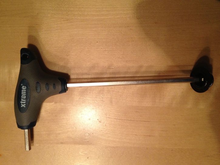

Alltså, ta en insex nyckel (stl 5 el 6, kommer inte ihåg) och trä in den från icke drivsidan. Den ska då fastna vid "end cap" som man då lätt kan knacka ur.
En variant på detta finns att se här:
Fattar dock inte riktigt hur han gör det...hmmm...På mitt 340 nav var det tok enkelt när jag väl kom på detta med insexnyckeln...
