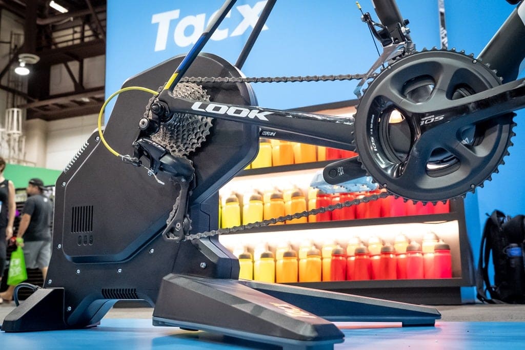

Kan vara värt att kontrollera så bakväxelns cage går fri från trainern innan köp, om jag förstår DC Rainmakers genomgång rätt så
Kan vara värt att kontrollera så bakväxelns cage går fri från trainern innan köp, om jag förstår DC Rainmakers genomgång rätt så ska Flux S göra det (men inte Flux 2?).

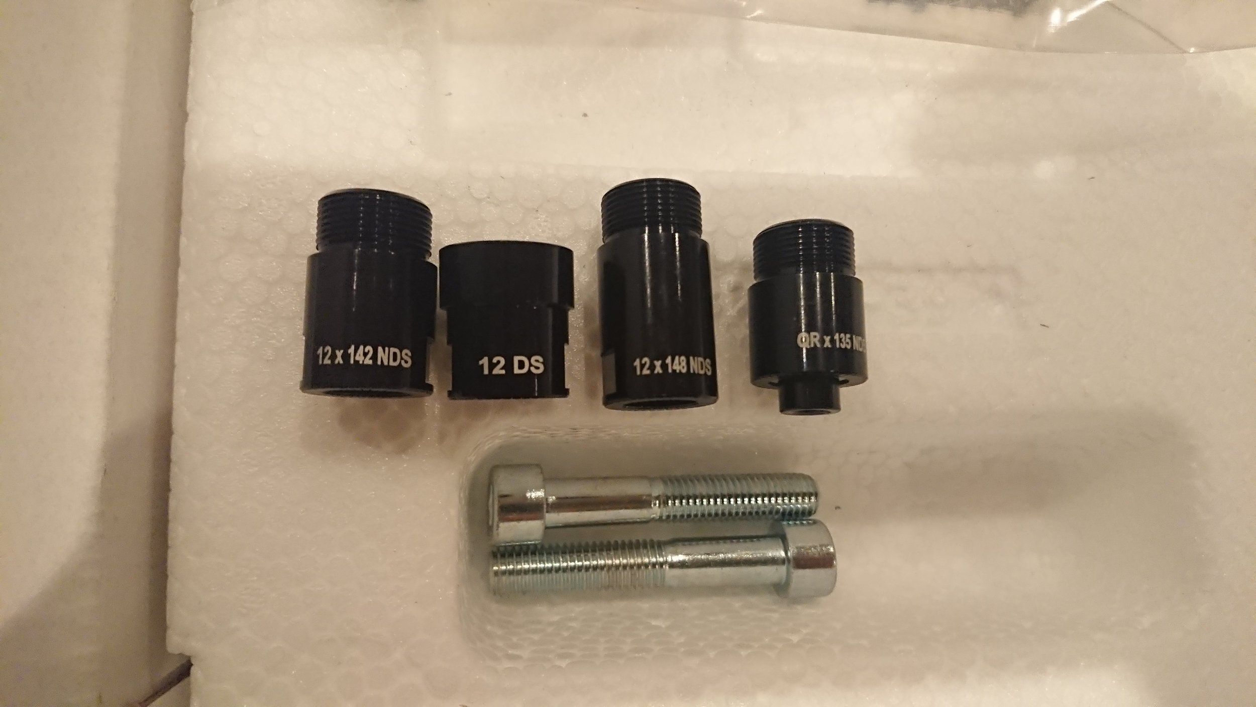

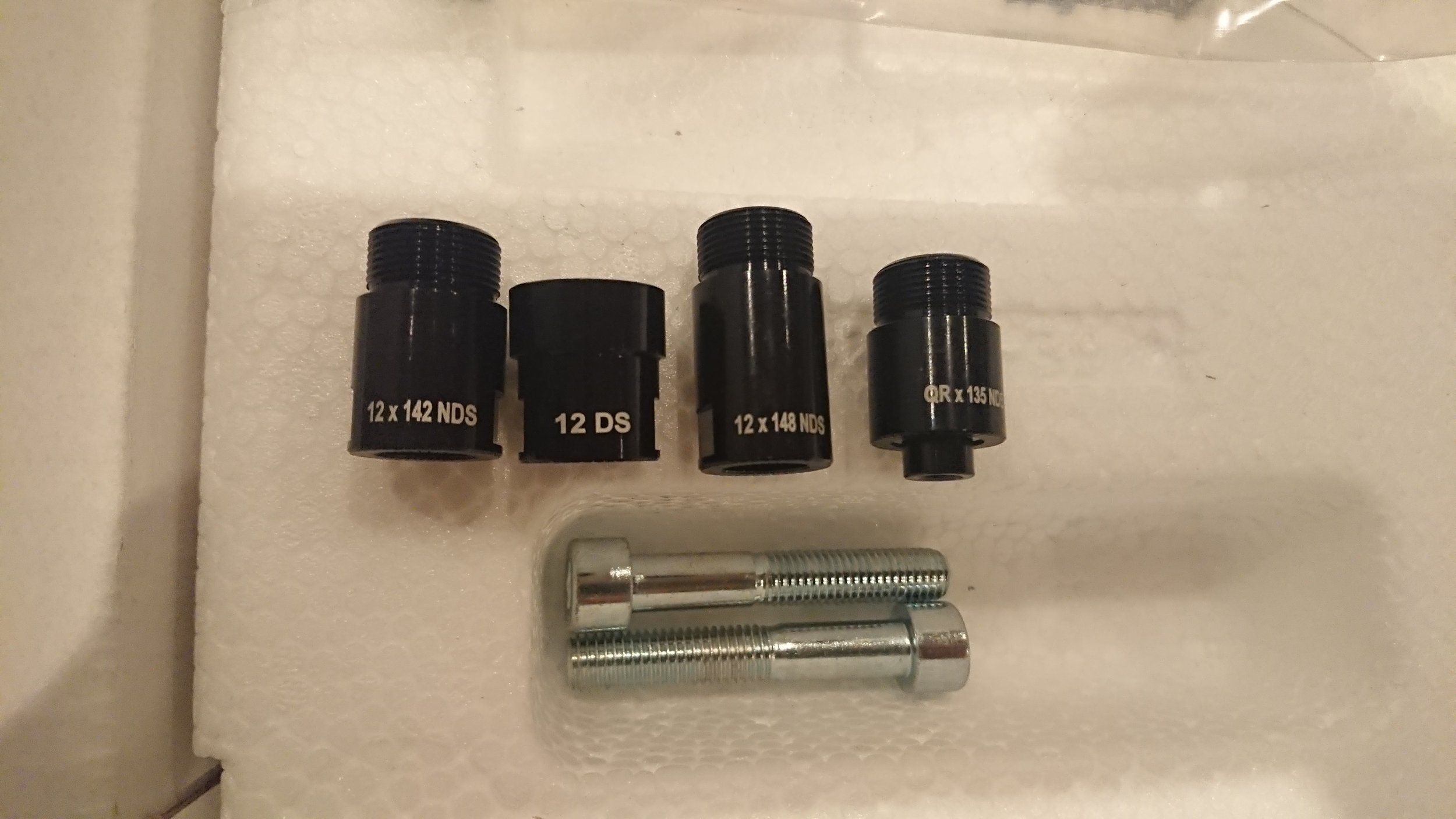

Happy levererar som vanligt! Kollade just på att köpa trainer i morse och hade lite funderingar på just 12mm-adaptrarna och hittade denna tråden. Skönt att slippa köpa extra.
Angående long cage så hittade jag följande på xxl:s hemsida: "Adaptrar för andra bredder som är tillgängliga, ej avsedd för bakre bakled med lång bur". :)
