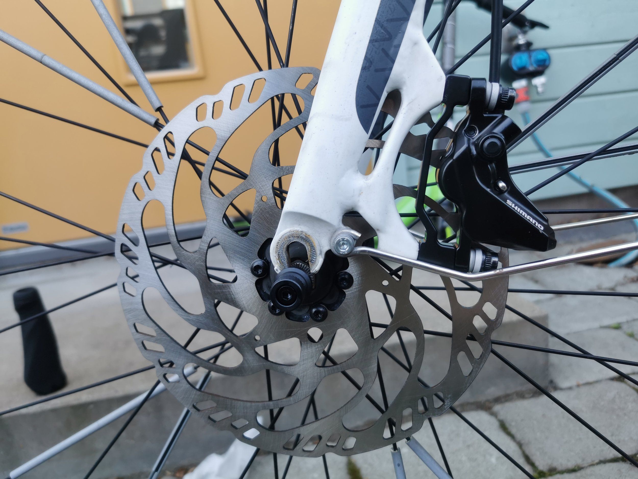

Tänkte uppgradera bromsar men stötte på problem..
Allroad
Införskaffade 203mm istället för 180mm och har även köpt en Shimano SM-MA-F 203 P/PM adapter
Men jag får det tydligen inte att lira då skivan tar emot, som att det fattas 1-2cm som den kan falla ned mot. Vad göra?
    488.5 KB · Besök: 150
Hade du nån adapter när du hade 180mm?
Ja det satt en liknande adapter där innan men jag trodde det var "som ett original fäste" inte att den möjliggjorde från 160->180mm. Tänkte jag fel med andra ord, svårt att veta när man aldrig bytt sånt här förut att det är en djungel med adaptrar :/
Verkar inte krylla av 160->203 adaptrar och jag misstänker att köra dubbla adaptrar dvs den gamla och den nya är lite tokigt?

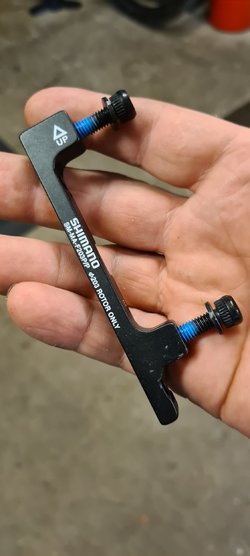

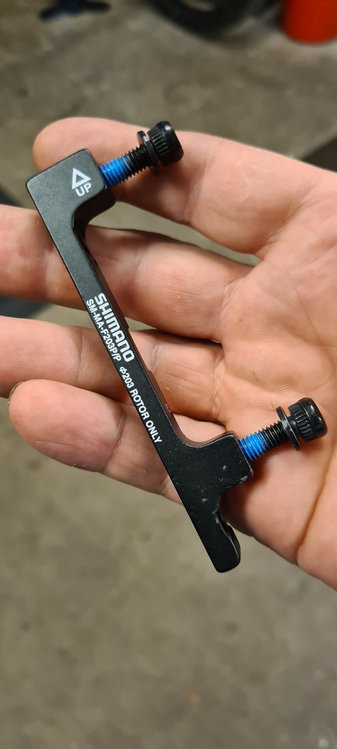

Är en sån du ska ha,tror jag har några sådana liggandes.
Kan byta mot din om du vill?
