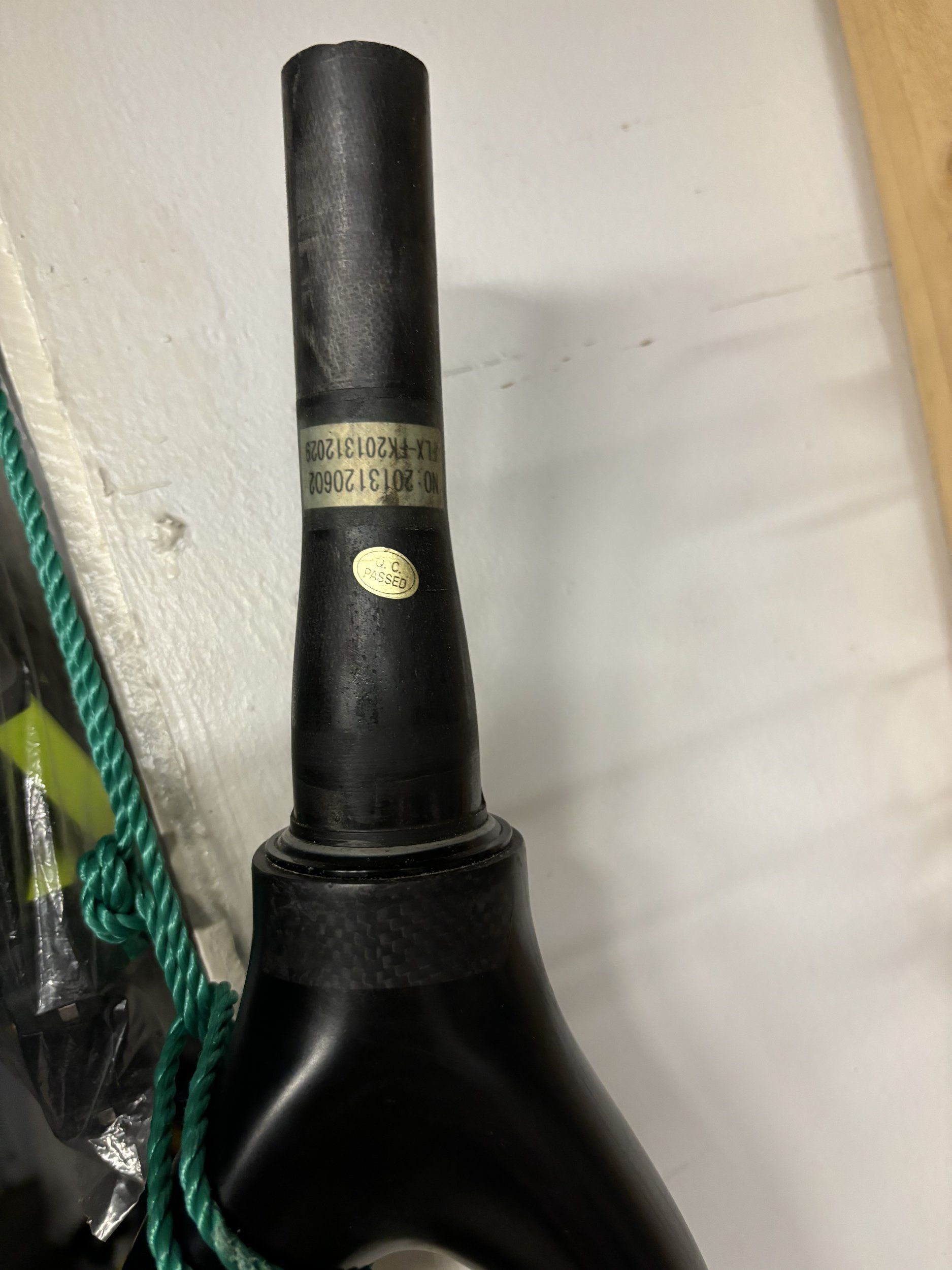

Jag köpte fel, köpte en beggad tapered gaffel (vad heter det på svenska?) men ramen jag har är gammaldags med rakt styrrör. Internet säger att det kanske går att köpa nedre styrlager som är tunnare som gör att det funkar. Vad ska jag köpa? (Jag har köpt så mycket fel styr- och vevlager i mina dagar så jag tar gärna emot tips innan jag köper fel igen.).
Ramen är en billig MTB i aluminium med en RochShox billig blytung gaffel. Gaffeln jag vill använda är en stel kolfibergaffel.

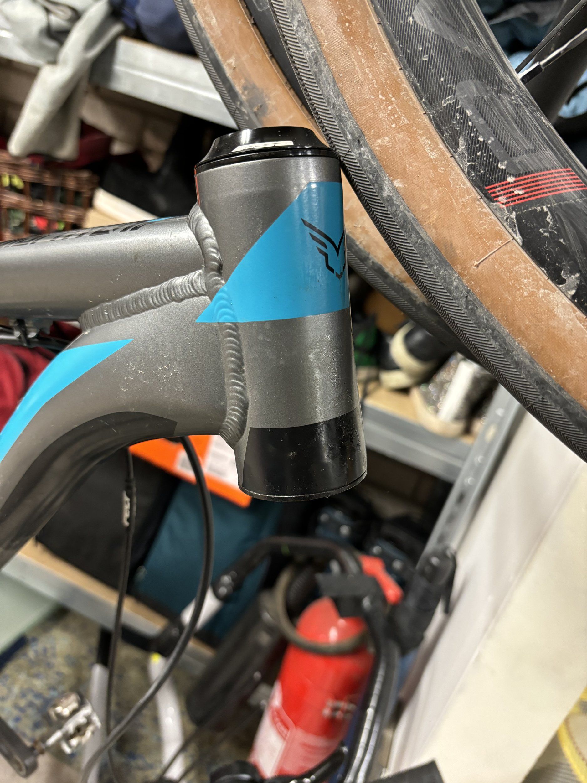

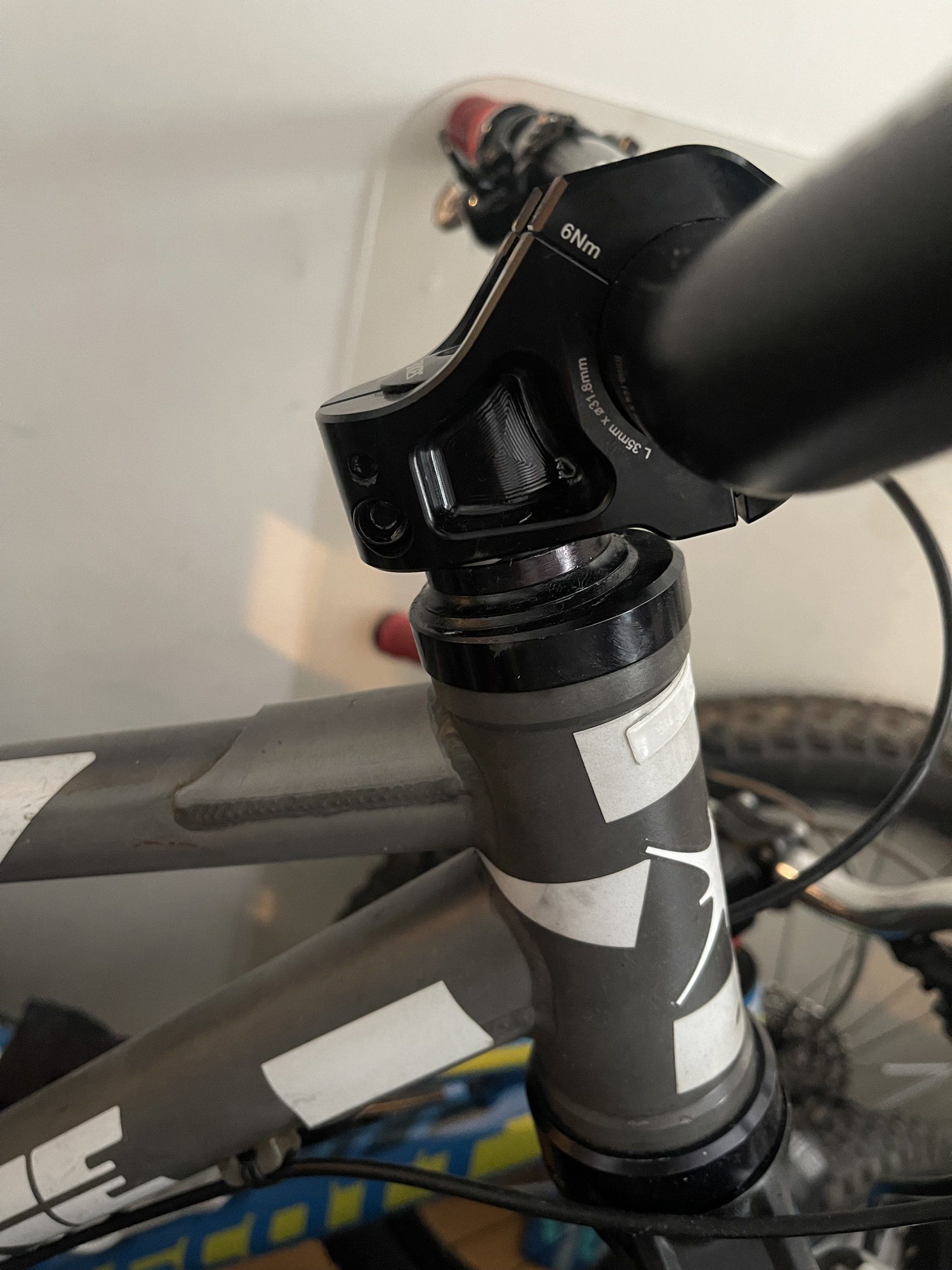

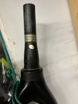

Bilder kanske kan hjälpa ?
Tapered gaffel i ram för rak gaffel
1: gaffeln jag vill använda.

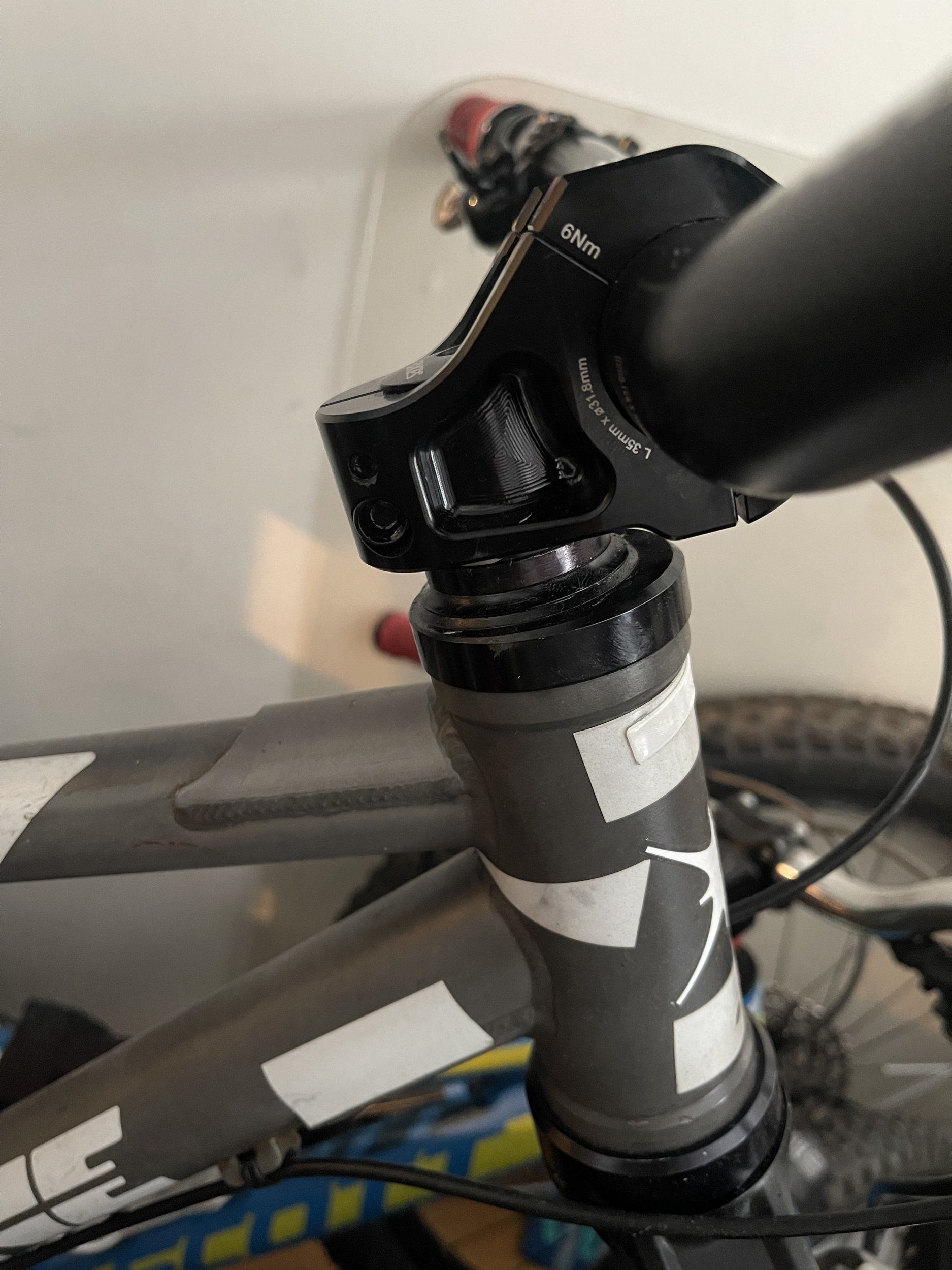

2: cykeln med internal bearing.
Fattar jag rätt att OM jag hittar ett lager så kommer det krävs att gaffelröret är längre än nuvarande?
I så fall är det kört oavsett. Kolfibergaffeln har lite kort styrrör tyvärr. Skulle precis funka om det inte bygger extra.

Styrhuvudet ser bred ut, men jag kan inte ser från bilden vilken typ av lager det är. Kan du tar en bild med gaffeln borttagit?

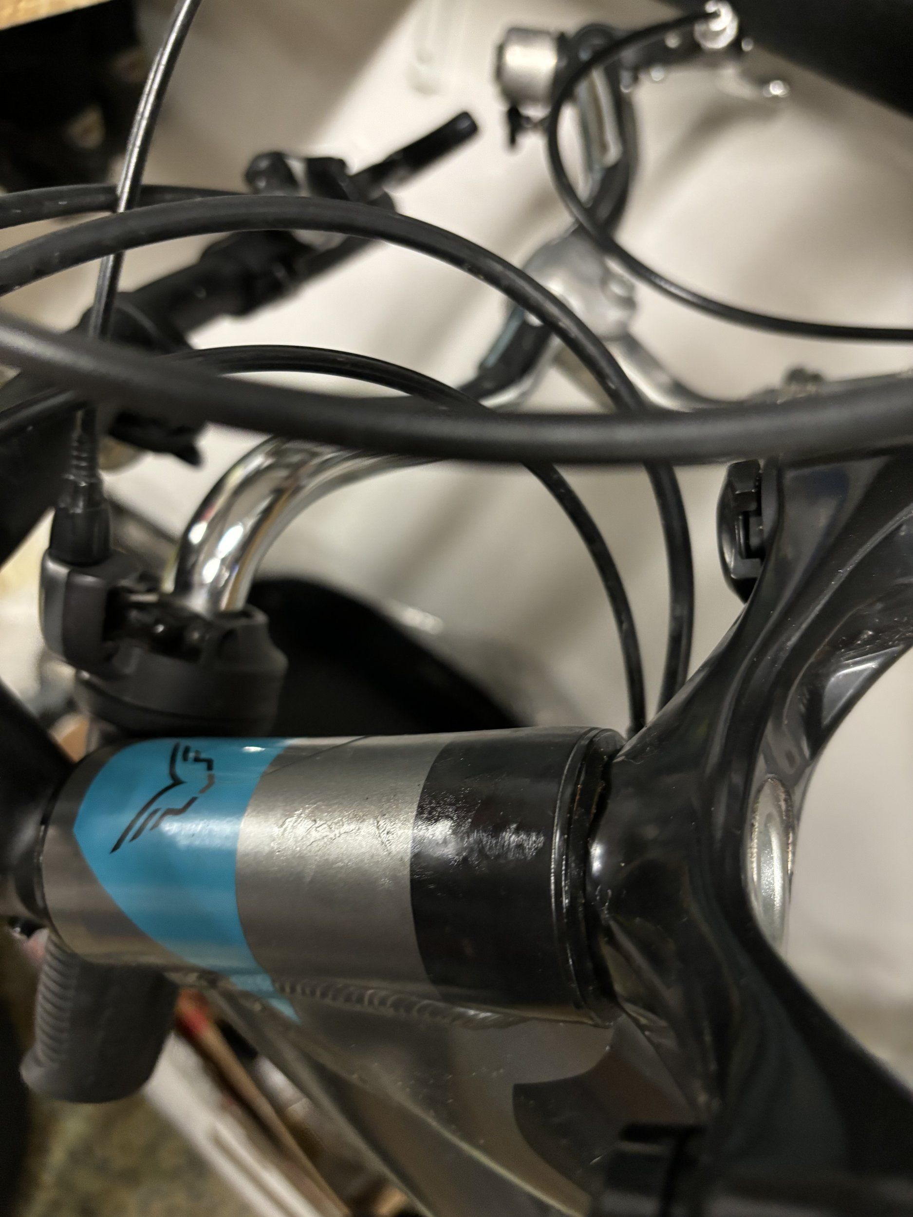

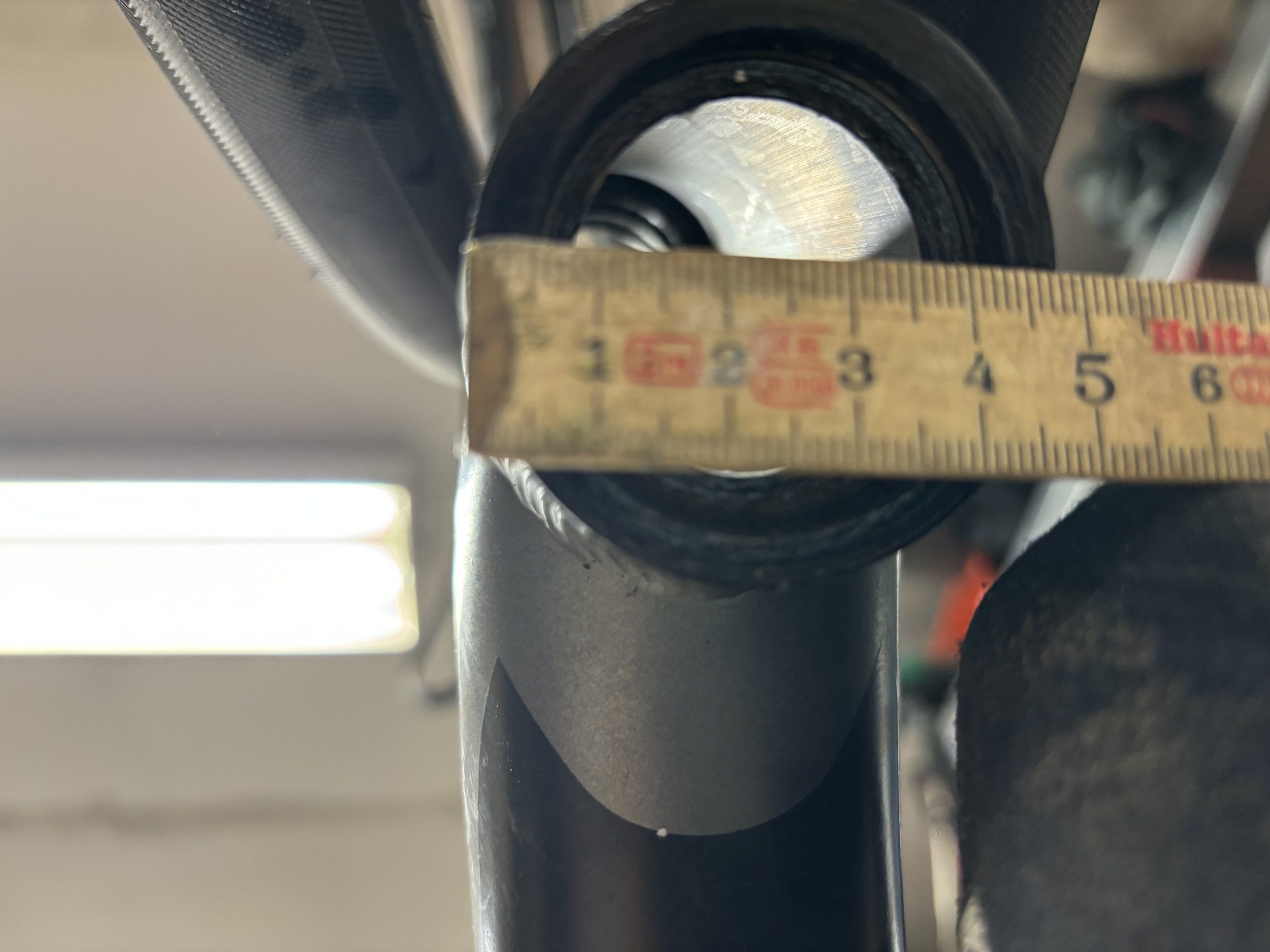

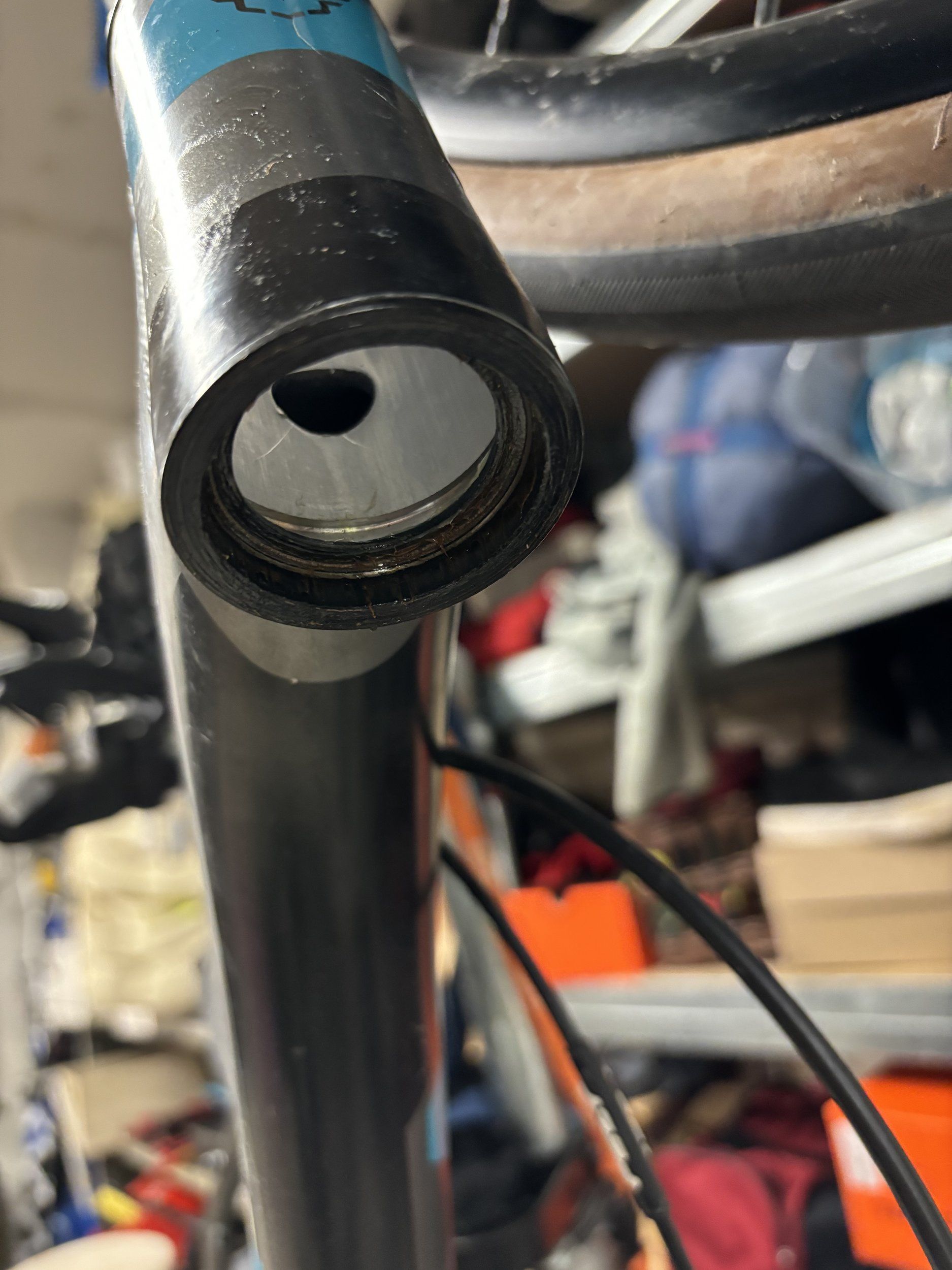

Tack! Hoppas bilderna duger. Det sitter en ipressad kopp kvar i ramen vilket förhoppningsvis framgår av bilderna.
Cykeln är en Felt dispatch 980.
Det ser ut som du nu har ett ZS44 nedre lager. För att köra med tapered gaffel behöver du byta till en EC44 1 1/2" (external cup) nedre lager. Det bygger ungefär 1 cm högre.
EDIT: det finns styrstammar som bygger riktigt låg, t.ex. DMR Defy som bygger 31 mm.

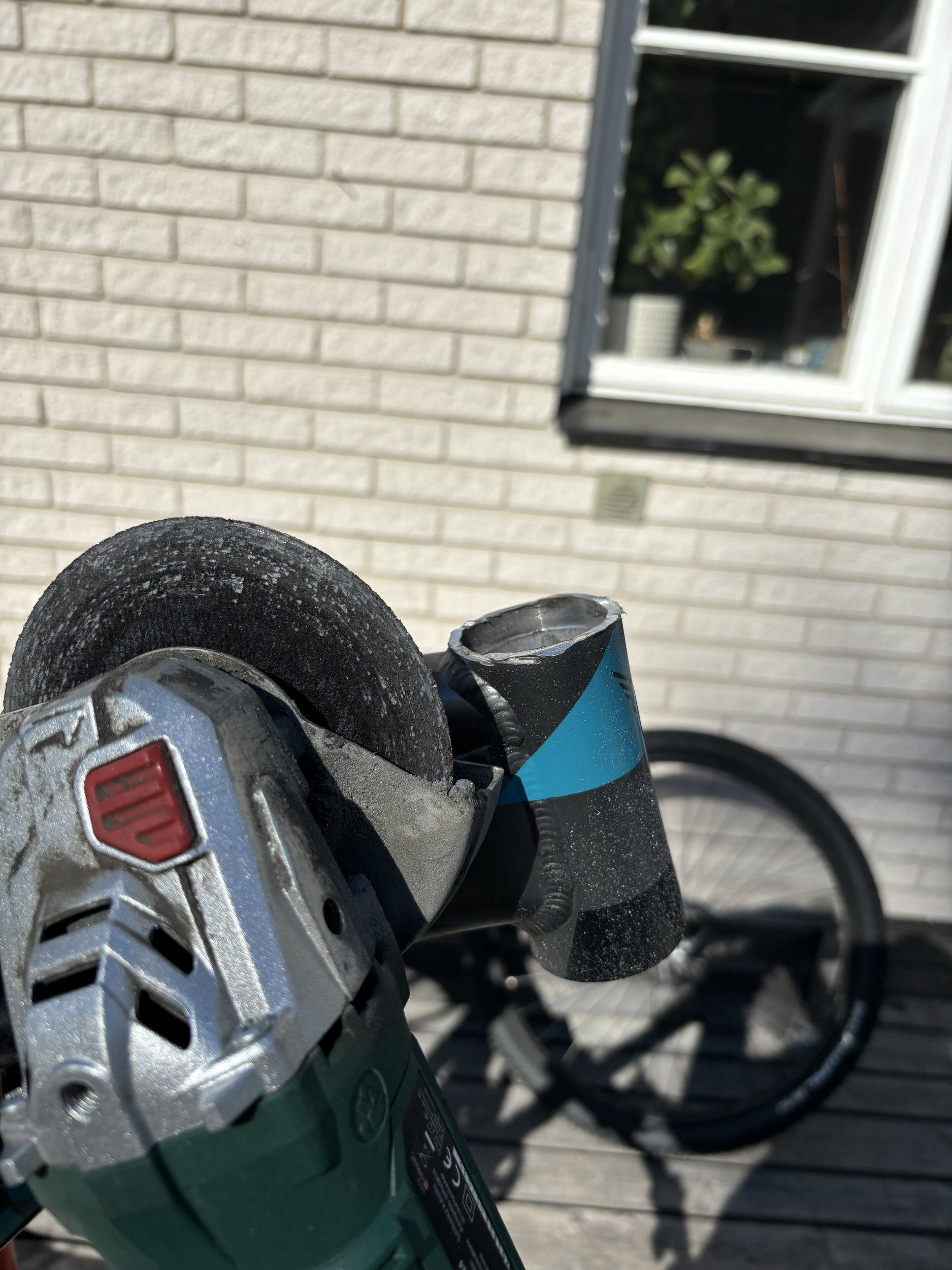

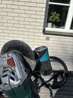

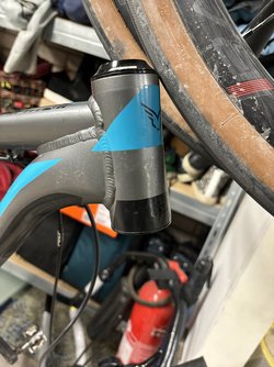

Blev lite för mycket höjd sammanlagt med den nya nedre lagerkroppen, men vinkelslipen löste det hela genom att kapa bort en bit av styrröret! (Jag vet, borde lagt detta i fulmektråden.)
Halloj, har stalkat det här tråden några dagar, nu tycker jag att det börjar bli intressant! Ungefär hur mycket kapade du på styrröret?

Hade för övrigt ingen kolfiberexpander hemma och funderade några sekunder på om jag skulle banka i en starnut för stålrör men jag är stolt över mig själv att jag tänkte efter och besinnade mig!
(Jag tror faktiskt inte min fula kapning av styrröret kan förstöra cykelns hållbarhet speciellt mycket eftersom det var ganska lite och delen över och under svetsfogarna mot huvudtriangeln rimligen inte påverkar hållfastheten speciellt mycket.)
