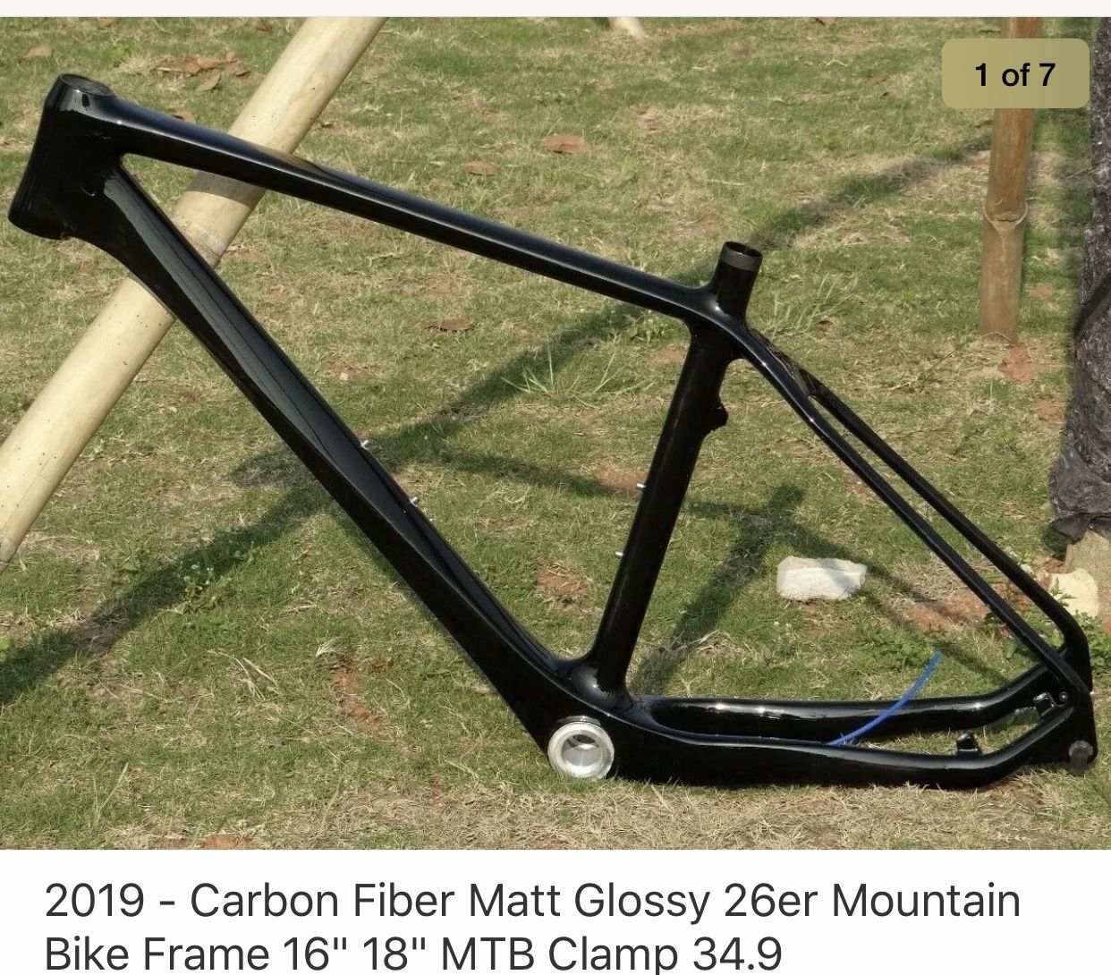

Hej! Tänkte vara lite ball och bygga mig en 26”a bara för att. Har inte cyklat mtb på en massa år och har nu börjat forska lite i en kina ram. Passar denna ram endast med en tapered gaffel eller Även med rakt styrrör?

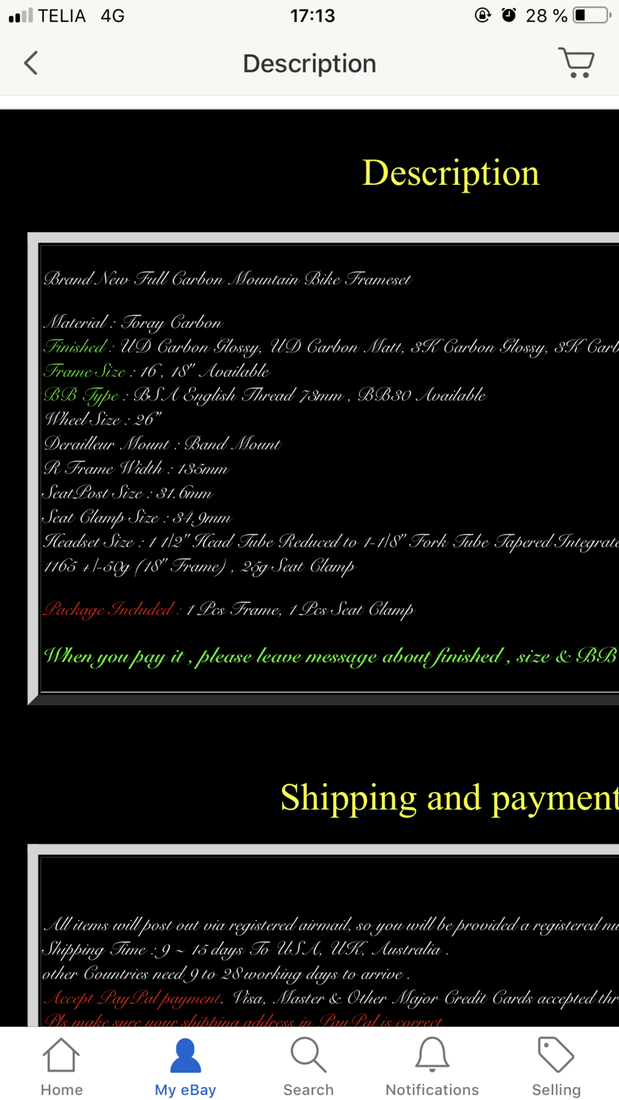

I texten står de ” Head Tube Reduced to 1-1/8" Fork Tube Threadless Headset”

Ram med head tube som är tapered tar även vanligt rakt styrrör på gaffeln, det är ju smalare. Du behöver en undre reducerkopp isf.

"Head Tube Reduced to 1-1/8" Fork Tube "
Det här är öppet för tolkning. Reduced från vad? Hur? Fråga dom vad det är för styrrör egentligen?

tapered är väl när det är 1.5 >1.1/8. när det står 1-1/8 så betyder det att det är det gamla raka styrröret.
Och är det så går det fortfarande bra att köra tapered fast man är tvingad till en ECkopp nere och höja stack 1cm
Eller rakt om man hellre vill det och då kunna välja EC eller ZS nere.

Lagret upptill är 1 1/8" och nedtill 1 1/2". Båda av typen integrerade (integrated).
Ramen klarar både rakt och tapered styrrör. Har du en rak gaffel så behöver du en adapter likt den du postade bild på tidigare. Den måste dock förutom rätt inner och yttermått även ha rätt vinkel på ytan som ligger an mot lagret. Enklast är att köpa av samma märke och modell som lagret.
