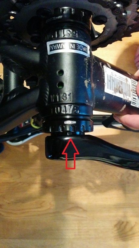

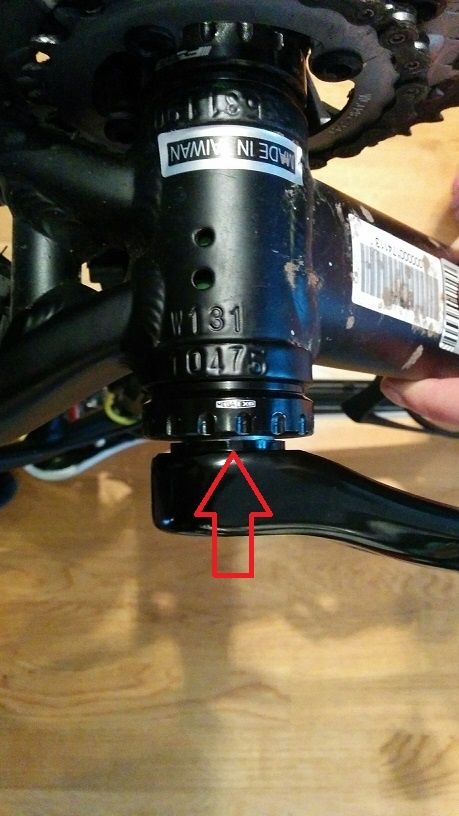

Hej!
Häromdagen så var tjejen ute med sin White xc 275 pro och rätt vad det va så lossnade den vänstra vevarmen och blev hängandes i skon.
När vi drog ihop veven (FSA COMET) så glappade hela alltet ca 2mm i sidled. Fattas det någon bricka eller liknande eller vad kan vara fel?
Det är inte heller några grader eller skador på veven/gängorna och veven går att dra ihop i botten.
Kan det vara felmonterat från början? dvs att det fattas en distans på insidan av lagret? Men då borde vi ha märkt det innan då cykeln iaf har rullat 20 mil.
Jag bifogar två bilder som visar glappet.
Det vore skönt ifall det gick att lösa utan att blanda in säljaren(XXL) då vi bor rätt långt från närmsta butik.
Någon som har några tips?

Det verkar stämma. Jag har varit i kontakt med XXL angående detta och de skulle skicka en ny. Dock är ju deras leveranser inte de snabbaste.
Är det en FSA specialare eller kan man få tag på en motsvarande bricka någon annan stans? De lokala cykelhandlarna verkade inte ha något hemma.
