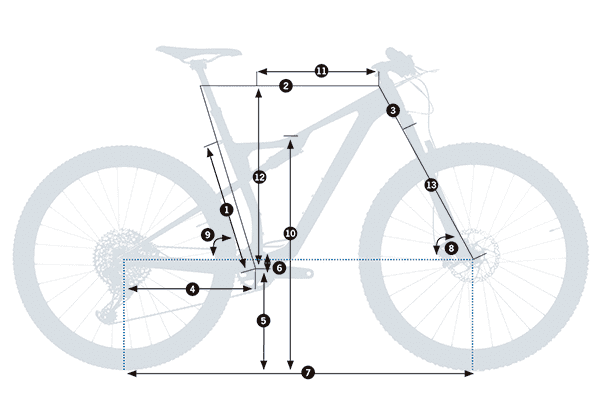

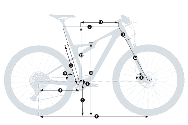

Head angle på 68 resp 69 känns kanske inte så roligt. 69 är väldigt brant 2020.
Det är säkert en fin cykel i alla fall men det är inte en hipp down country cykel.
Jag har inte järnkoll på var happys smärtgräns går för 2021? Max 67 HTA och min 75.5 STA med reach >450 på en medium (168-178cm)? Eller är det såå 2020?

Du är ganska spot on.
