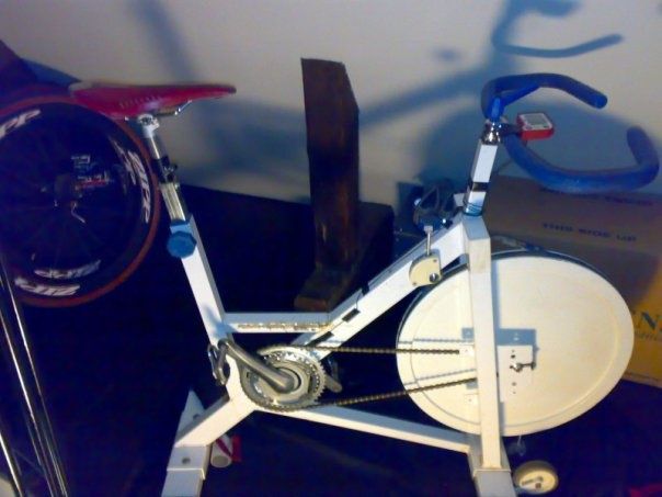

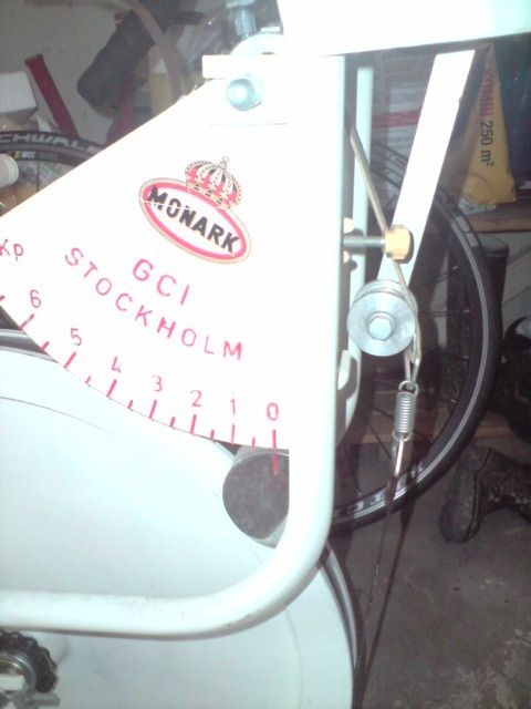

Jag har en riktigt äldre monark med pendel som står i garaget där det är ganska kallt. Upplever att motståndet ökar samt att pendeln rör sig högre upp på skalan de första 10-15min av passet. Sen stabiliserar sig pendeln. Kan det vara kylan som ställer till det eller behöver man byta bromsband? Bromsbandet är aldrig bytt och förmodlingen väldigt gammal.
    51.5 KB · Besök: 127
