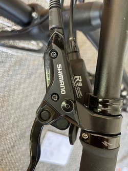

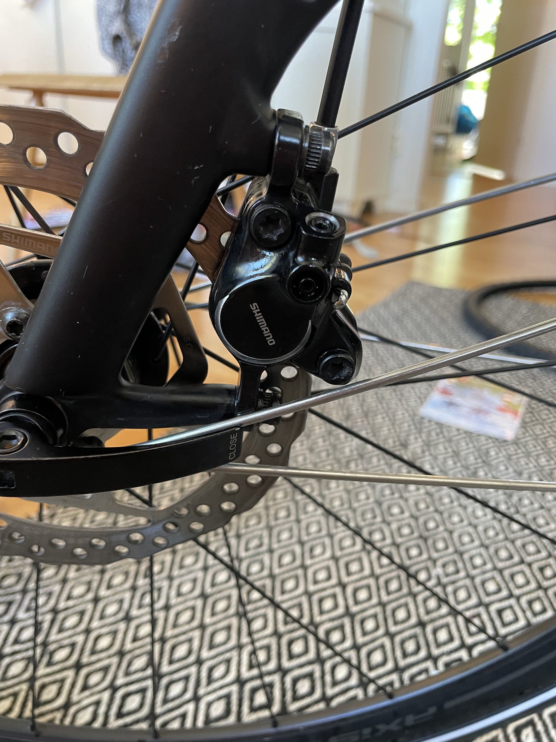

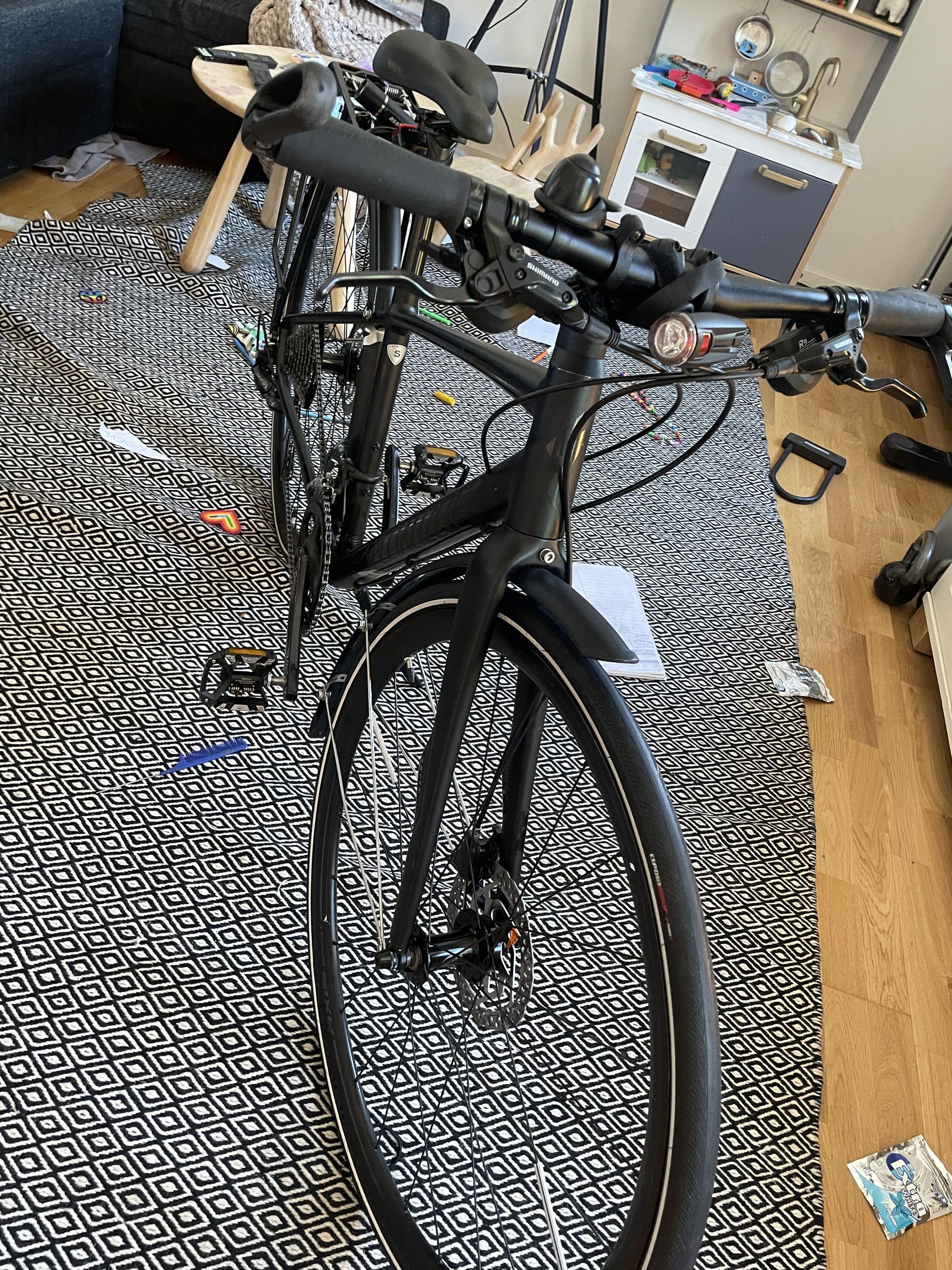

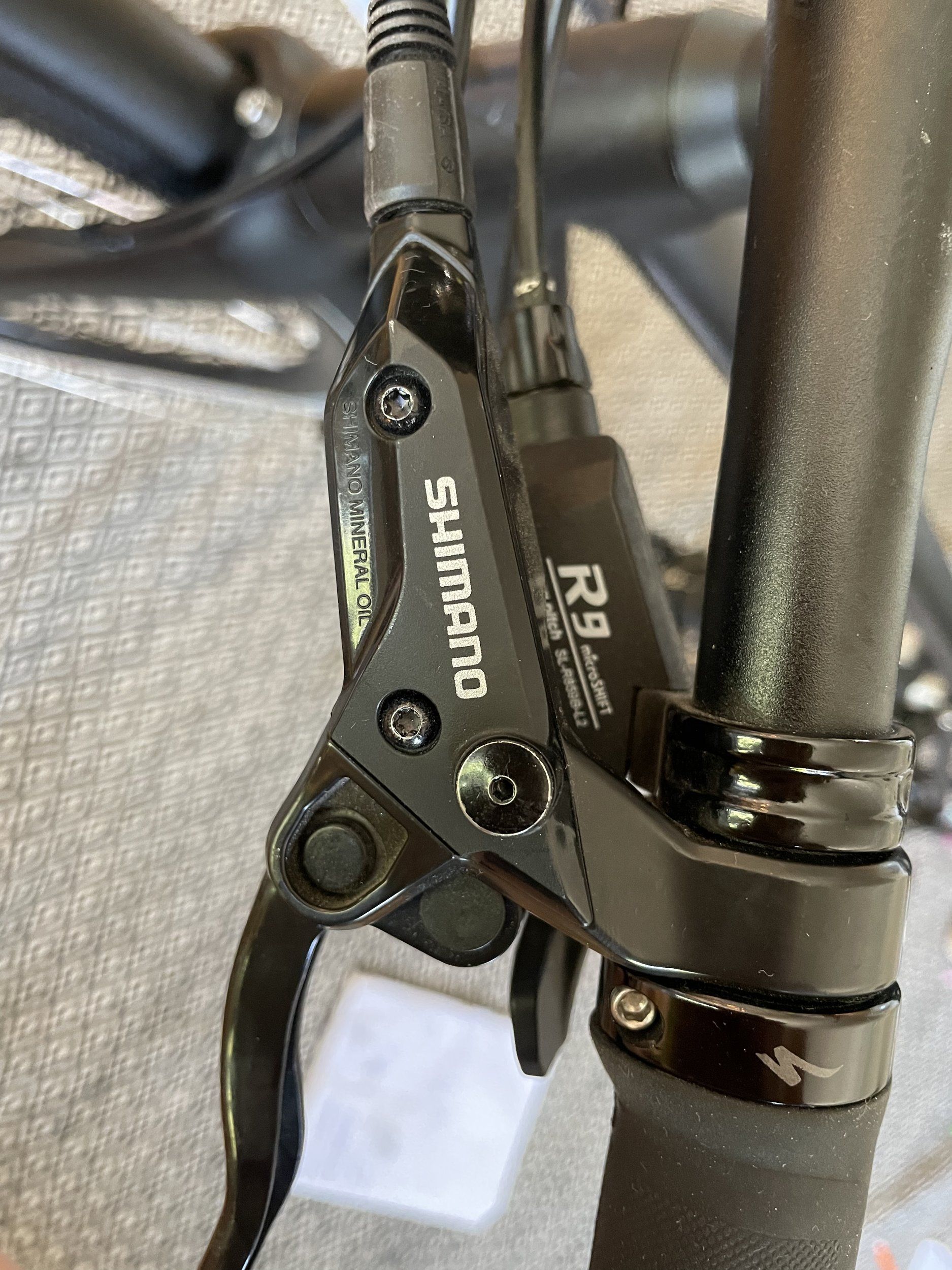

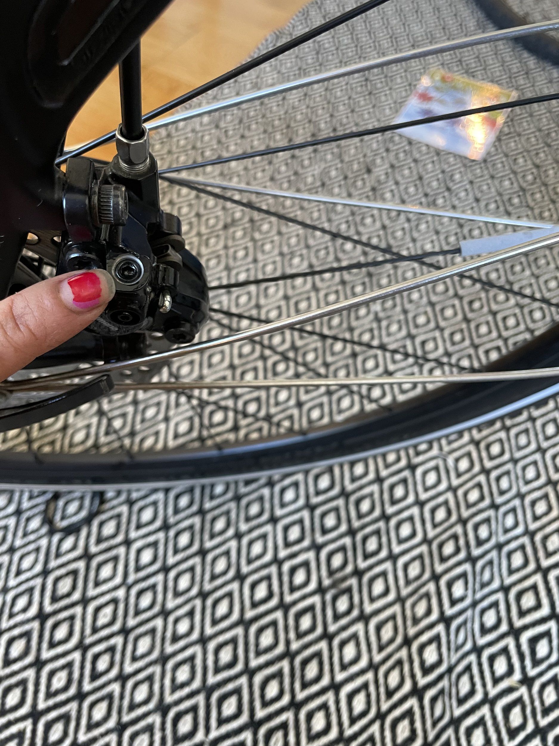

Hej!
Är ny i gruppen och i ”DIY cykelvärlden” så försök att mentalt överleva mina rookie frågor?.
Jag har fått in en del teflonspray på mina skivbromsar och belägg. Har inte tagit isär och granskat beläggen ännu och har bara tagit en kort tur med cykeln efter detta och bromsarna tar än så länge bra och skriker inte (iaf den ena bromsen, har dödat den en broms genom luftning men skall fylla med shimano mineral oil snart och hoppas jag löser det, annars kommer fler frågor snart).
Är det kört för mina skivor och belägg eller kan jag tuta på som vanligt så länge bromsarna tar och inte låter?
Har läst era fantastiska trådar (så sjukt mycket klokskap i forumen här) och fattat att jag kan bränna, sandpappra, köra med YES osv i ett försök att bli av med fettet och rugga upp ytorna. Tack för alla videolänkar där!!
Tror ni att jag behöver ta till ovanstående metoder? Har ingen lust att blåsa i en nedförsbacke utan bromsar plötsligt, eller kommer det rimligtvis successivt? Har en hybrid racer/mtb (tror jag) och shimano hydraulikbromsar.
Bifogar lite bilder??. Och ja, självklart är cykeln prio framför städ?.
Tack på förhand!!

Skivan gör du rent och avfettar ordentligt t.ex med bromsrengöring. Går även att diska för hand eller i maskin.
Beläggen är troligen bara att byta, beror på hur mycket spray de sugit upp. Är det pyttelite kanske det går att bränna av och sandpappra, är det lite mer skulle jag inte bemödat mig för det blir aldrig som nytt igen. Eller.. jag hade bytt direkt för att slippa hålla på. Har haft så otroligt mycket skit relaterat till bromsar så jag är väldigt noga med detta.
TF2 på skivbromsar och belägg- Är det kört?
Beläggen är troligen bara att byta, beror på hur mycket spray de sugit upp. Är det pyttelite kanske det går att bränna av och sandpappra, annars skulle jag inte bemödat mig för det blir aldrig som nytt igen.
Ouch! Ska försöka köra en teknik som jag såg där cykelsnubben körde med yes och gnugg i upprepade omgångar. Har förstått att det är skillnad på organiskt material och inte så får försöka luska lite i det där..
Tack för input !
En sak till, om du sandpapprar, lägg det på en plan yta, kör försiktigt på en del av pappret, byt sedan till en annan del av pappret, och en annan osv. Så inte spånet kontaminerar den nyligen frilagda "fräscha" ytan.
Om du inte har upplevt några problem med bromsarna förstår jag inte varför du vill krångla med att rengöra beläggen. En kontamination av bromsytor skulle väl märkas direkt efter händelsen?
Var för snabb på att bedöma om de var bra eller inte. Bromsen tar kass nu förstås efter en längre tur idag än igår.
Behöver garanterat rengöra eländet nu??.
Som jag skrev i inlägget är jag ny på detta och frågan jag ställde var om det var någon idé att rengöra när jag tyckte att det funkade. Jag frågade också om försämringen av bromsarna kommer plötsligt eller successivt. Inte helt orimliga frågor när man är rookie kan jag ju tycka?! Trodde att forumet här var till för frågor??‍♀️.
