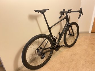

Första rundan! Aldrig testat innan, men den känns mycket bekvämare än vad jag trodde.

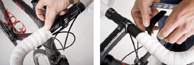

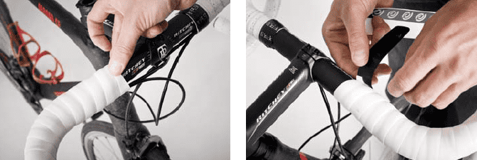

Vill bara förtydliga . Så här har jag lindat mitt styre enligt bicycling.se , jag lindar mina styren rakt på så utan överhängande Kant vid början.
