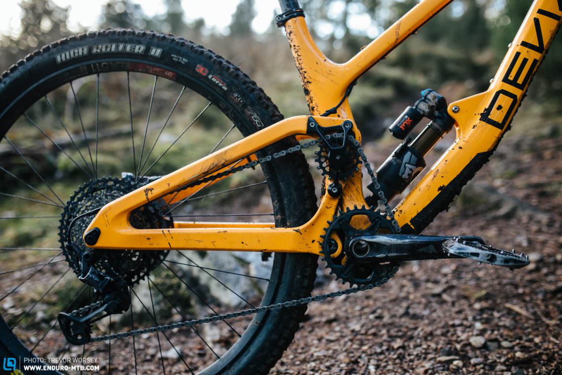

När jag svarar "Deviate Highlander" på frågan "vad blir nästa då?", blir det alltid bara blanka miner. Deviate är ett litet outfit från Scotland som har två ramar till salu, båda high pivots med så kallade idler pulleys (extra jockey hjul typ). Deras första ram, Guide, är en high pivot 27.5 enduro(ish) cykel med Pinion växellåda. Har för mig att recensionerna för den var lite sisådär men att positiva aspekter var att ramkvaliteten var hög och att länkaget funkade mycket bra. Det mesta negativa hadde med Pinion växellådan att göra. Deras andra ram, Highlandern, har ung. samma layout men har ingen växellåda, vilket ifs kommer att påverka länkaget till en stor grad, lite mindre slag och ett betydligt vackrare utseende, enligt mig. Nyckel anledningar för att ramvalet blev en Highlander:
* High pivot = cool. Vem vill inte ha en stigcykel med samma dämperidesign som Amaury Pierron, nuff said! (Eller inte), jag är en "armchair engineer" deluxe. Gillar att kolla på länkage kurvor mm och fundera på hur de funkar. Jag har oftast ingen idée om vad fan Steve på Vorsprung pratar om i sina Youtube videos men jag tittar på de ändå. Givet detta, så finns det ändå en princip som helt enkelt är logisk enligt mig; när cykeln åker framåt är det bättre att bakaxeln åker bakåt och över stök än över och framåt över samma stök. Det enklaste sättet att fixa denna bakåtgående axel (utan att det blir för mycket kickback) är med en high pivot plus idler. It just makes sense.
* Geometrin är rimlig. Jag har köpt en XL ram med 510 reach. Head angle är inte crazy (fortfarande en stigcykel, 65.5° med 160mm gaffel, 66.3° med 140mm) och seat angle (SA) är 76 med 160mm gaffel och 77.3 med 140mm. Det som är nice med SA på Deviaten är att den är effektiv vid alla sadelhöjder (sadelstaget är i linje med bbn). Kedjestaget är lite kort (440mm) men hjälper vid att hålla hjulbasen ganska rimlig för plattcykling. Den kommer dela delar med min Marino HT som fortfarande levererar!
* Cykeln verkar vara mångsidig. Jag kommer köra 2 uppsättningar gafflar/dämpare och hjul. En 140/140 variant för almän stigcykling i plattsala och 160/140 när det ska cyklar utför. Man kan också köpa ett 150mm länkage som gör ramen något mera flack men jag låter det vara tills jag provat med stock länkaget.
* Smarta lösningar. Extern kabeldragning (som ser ut som intern) och grease ports är en stor plus enligt mig. Ser också ut som man kan montera lite verktyg och grejer under top tube.

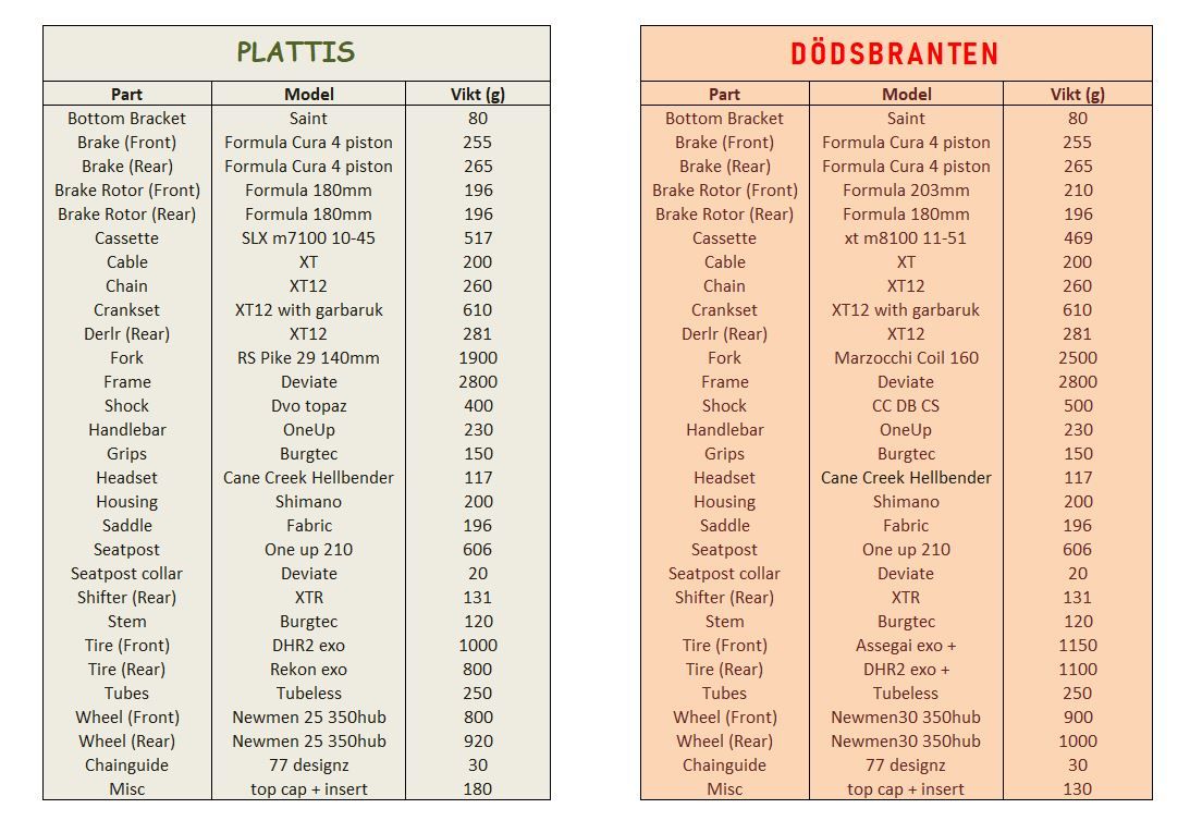

Dvs det lättare bygget kommer förhoppningsvis hamna på ung. 14 kg och det tyngre på ung. 15 kg. Inte att vikten spelar så mycket roll, jag borde gå ner i vikt heller en cykeln. Komponenterna är kända delar (förutom dämparna, har inte provat något annat än Fox, RS eller Manitou) och mycket av komponenterna är använda (på HTn). Tror inte att något här klassas som särskillt fancy, förutom XTR reglaget, men jag vet att det mesta är bra grejer som funkar utan större problem. Har precis servat båda gafflarna (Piken fick också en ramp control cartridge, smart grej!) och jag tror att allt som jag behöver är hemma, förutom ölen då (tips tack)!

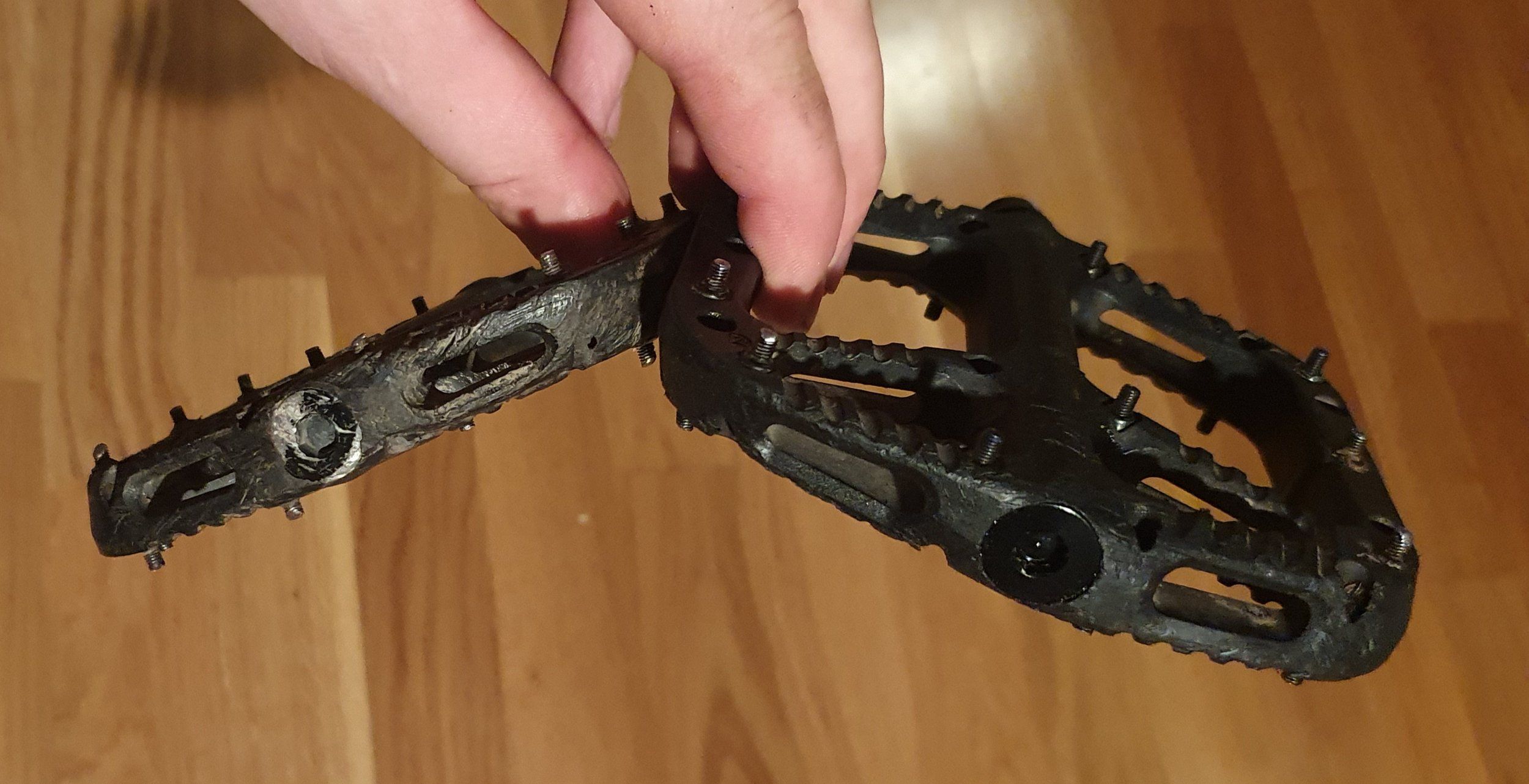

Ja det blir mycket svart, eller i princip bara svart (black on black on black on yellow?). Tror att det kommer matcha ramen fint. Köper förresten aldrig pedaler som inte har ett service kit tilgängligt, mina gamla One Up pedaler ser fortfarande fräscha ut efter 2 säsonger tack vare service kittet.

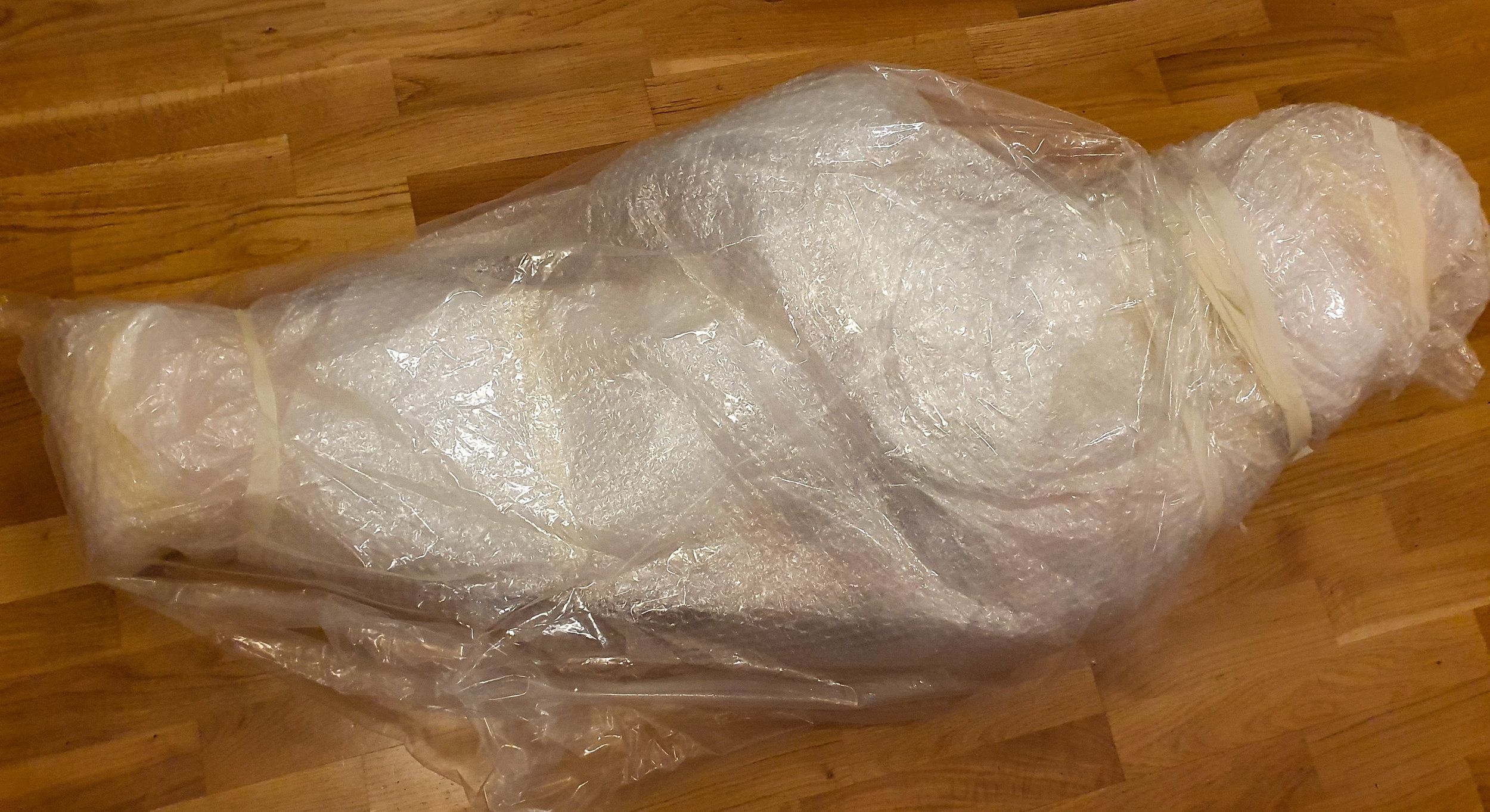

Idag kom det en kartong!
Jo det var en otroligt välinpackad cykelram...

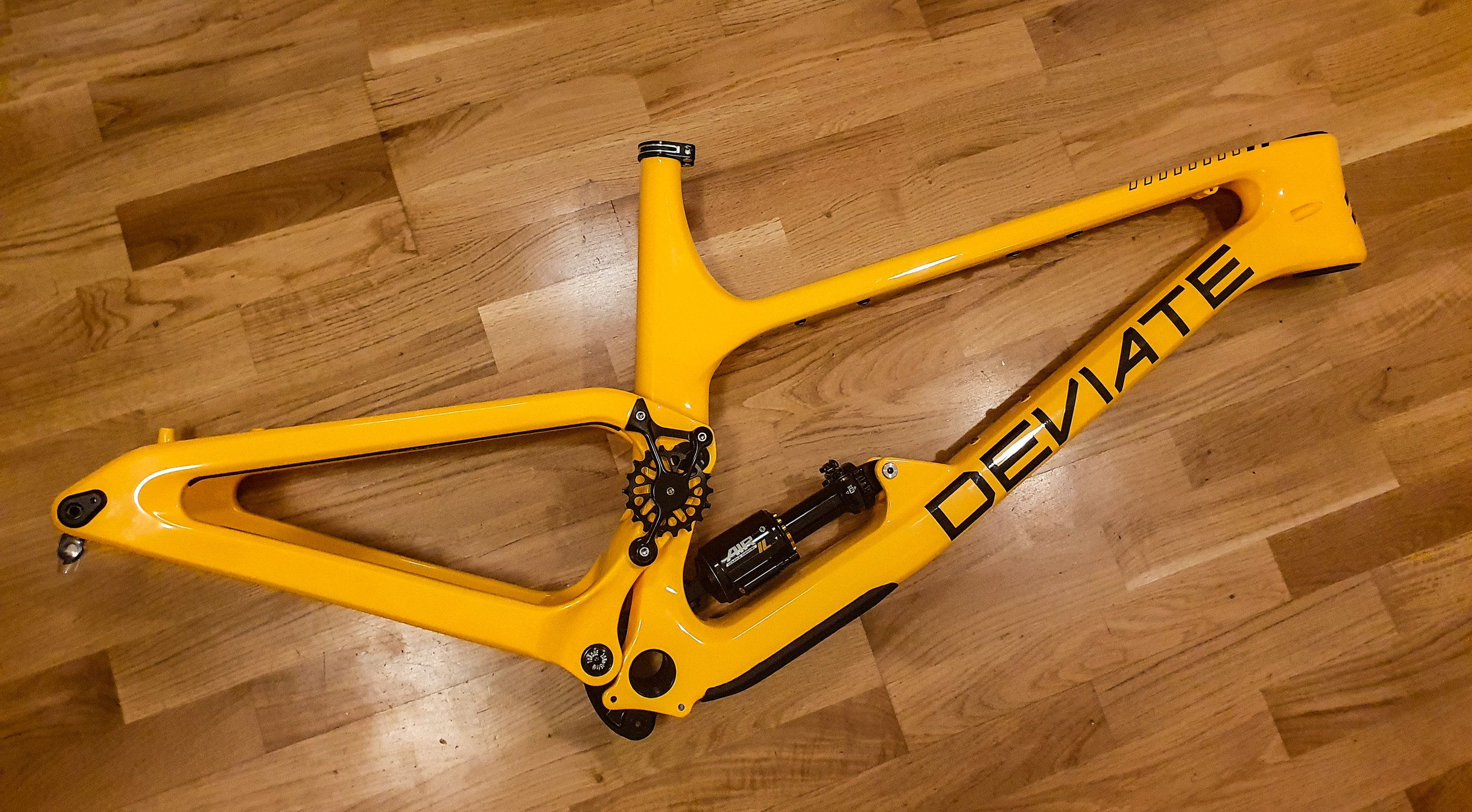

Som ser så ut:
Färgen är svår att fota, men den är grym! Verkar som jag fick också mitt första val som dämpare (dessa var slut när jag beställde) som är bara bra. Då blir Topazen för utförsbygget.
Initialt så känns ramen som ett riktigt kvalitetsstycke, med många smarta små lösningar (älskar kablarna externt men under top tuben). Lite besviken på torquen i länkaget, det var lite för lite på de två nedersta bultarna men det var lätt åtgärdat.
Ramen är inte direkt lätt, 3.7 kg ink. axel, headset koppar, klämma och dämpare, men helt klart ok för en så krallig ram. Den ser rätt "tjock" ut, dvs ganska grova rör som jag kommer inte vara så rädd om. Jaja, nu kan iaf bygget börja! Kommer uppdatera första posten med hur det går.

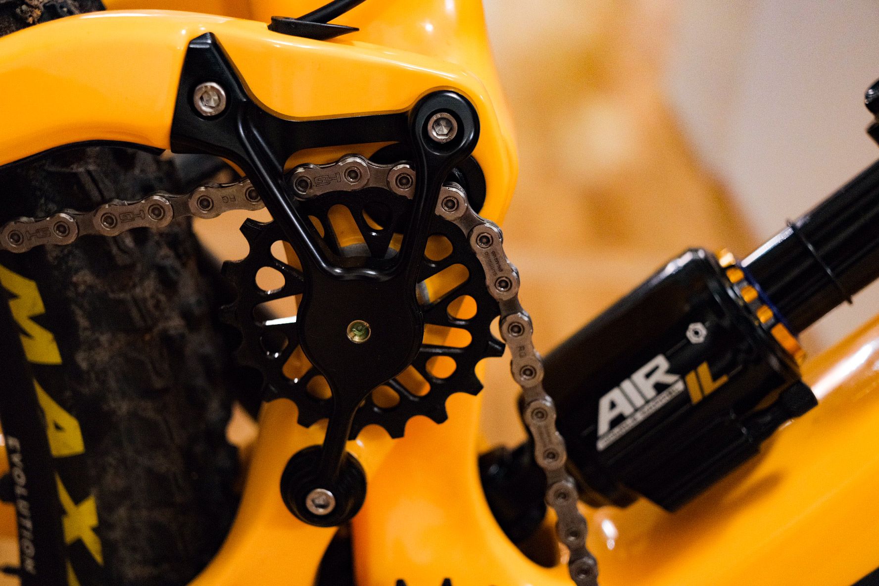

Cool ram... För en som inte är insatt, vad är syftet med kugghjulet däruppe? Det kanske är skrivit ovan med andra termer?
Beskrivs lite i ursprungsinlägget. Citat:
"High pivot = cool. Vem vill inte ha en stigcykel med samma dämperidesign som Amaury Pierron, nuff said! (Eller inte), jag är en "armchair engineer" deluxe. Gillar att kolla på länkage kurvor mm och fundera på hur de funkar. Jag har oftast ingen idée om vad fan Steve på Vorsprung pratar om i sina Youtube videos men jag tittar på de ändå. Givet detta, så finns det ändå en princip som helt enkelt är logisk enligt mig; när cykeln åker framåt är det bättre att bakaxeln åker bakåt och över stök än över och framåt över samma stök. Det enklaste sättet att fixa denna bakåtgående axel (utan att det blir för mycket kickback) är med en high pivot plus idler. It just makes sense."

Exakt, sen finns det potentiellt andra bra (och mindre bra) saker med high pivot.
1) Kedjstaget blir längre detså djupare du kommer i slaget...vilket kan leda till en stabilare cykel när det spelar mest roll, men jag är osäker om man märker nått där givet att det bara gäller nån enstaka cm.
2) I princip inget pedal kickback, dvs stök kommer inte att kännas lika mycket genom fötterna (beror lite på vilken kugg man sitter i på kassetten). Detta är en potentiellt stor fördel för mig iom att jag alltid kör platta pedaler.
Dåliga saker:
1) Mera friktion. Man har ett extra kugghjul som kommer innebära mera friktion i drivlinan. Detta kommer man inte ifrån.
2) Mera friktion = mera ljud från drivlinan.
3) Extra underhåll (förmodligen).

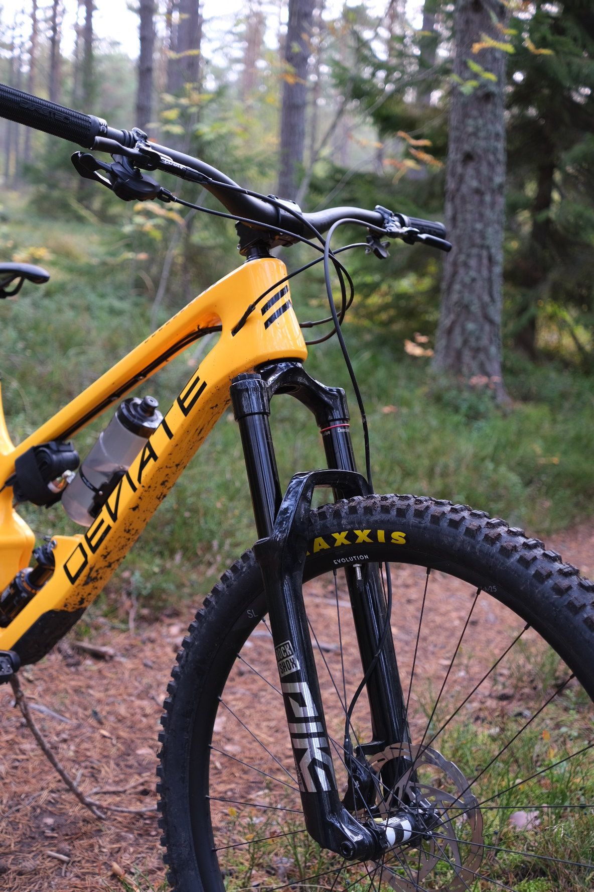

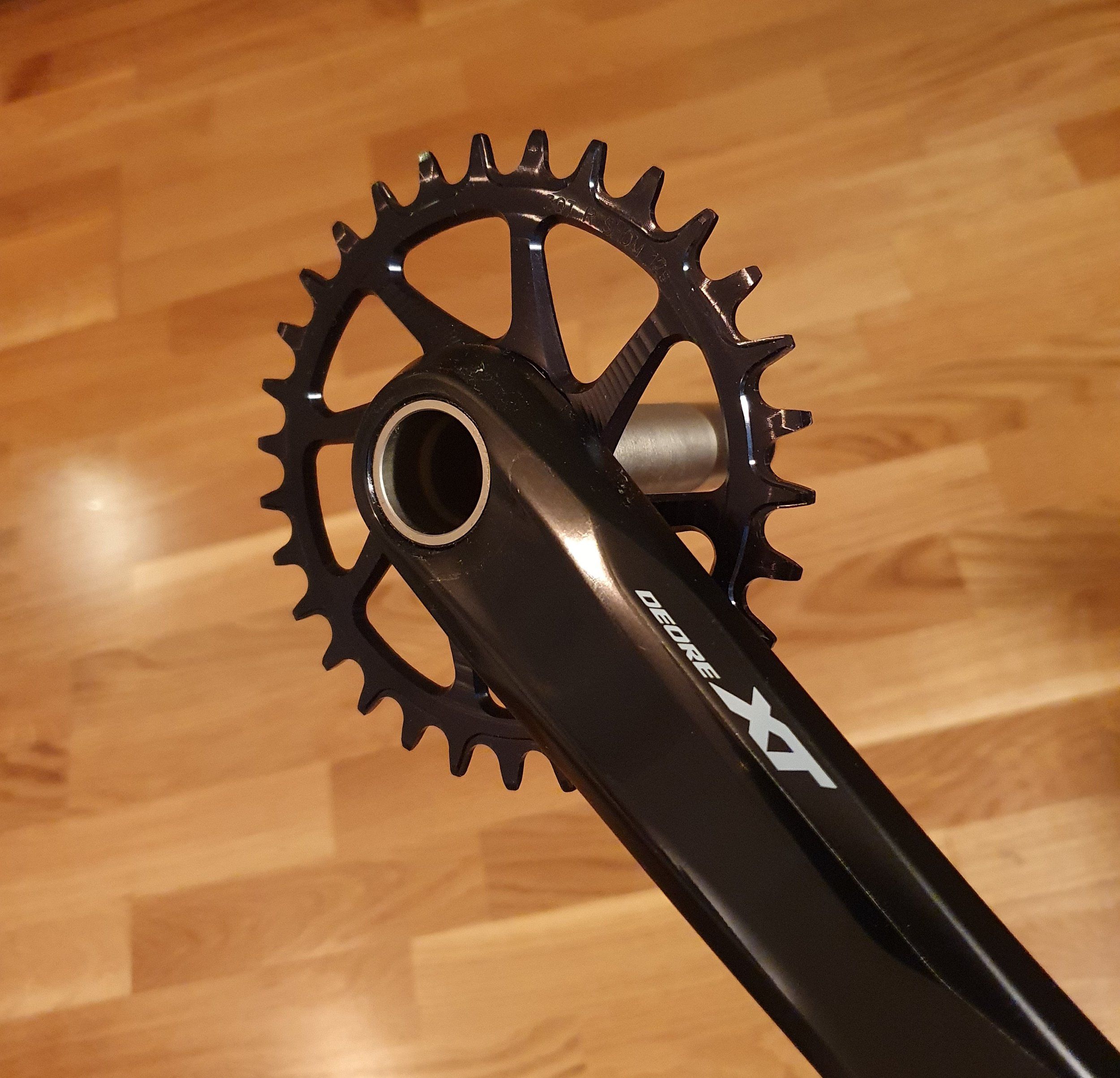

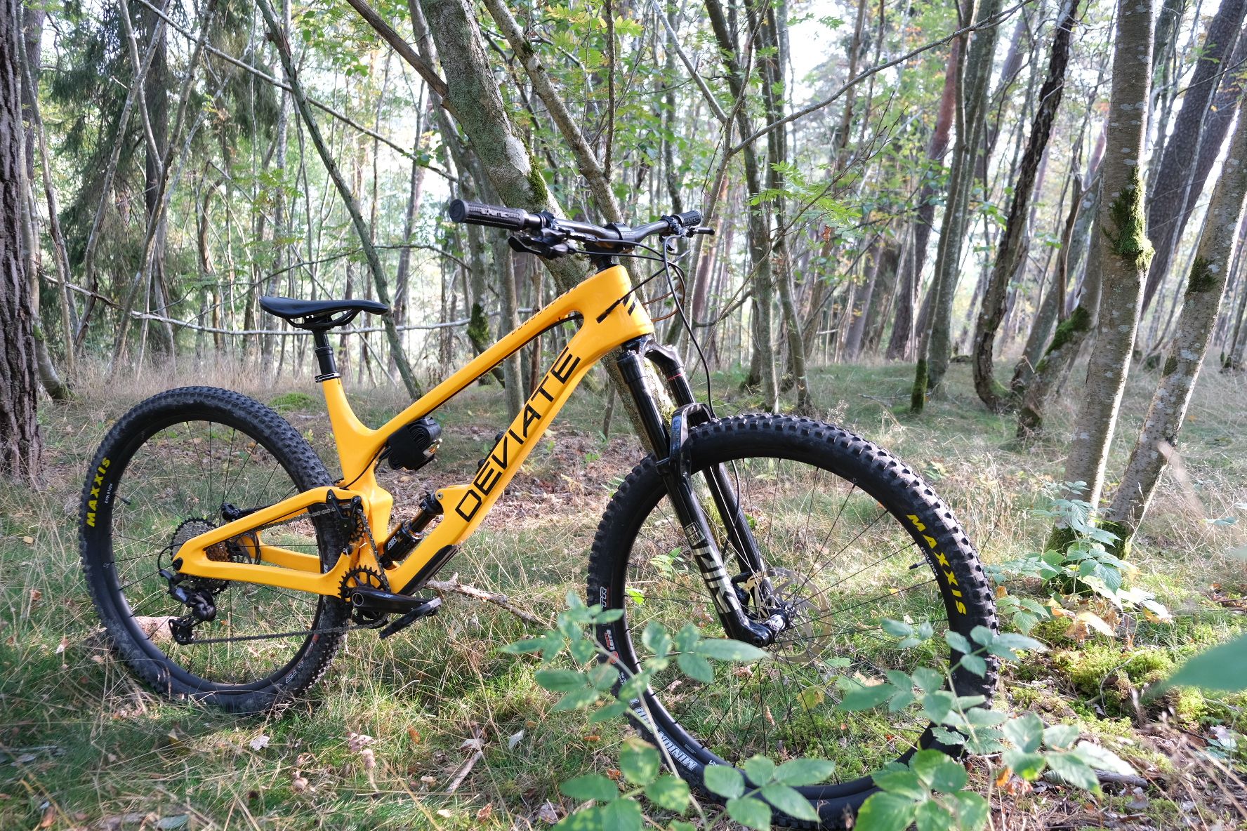

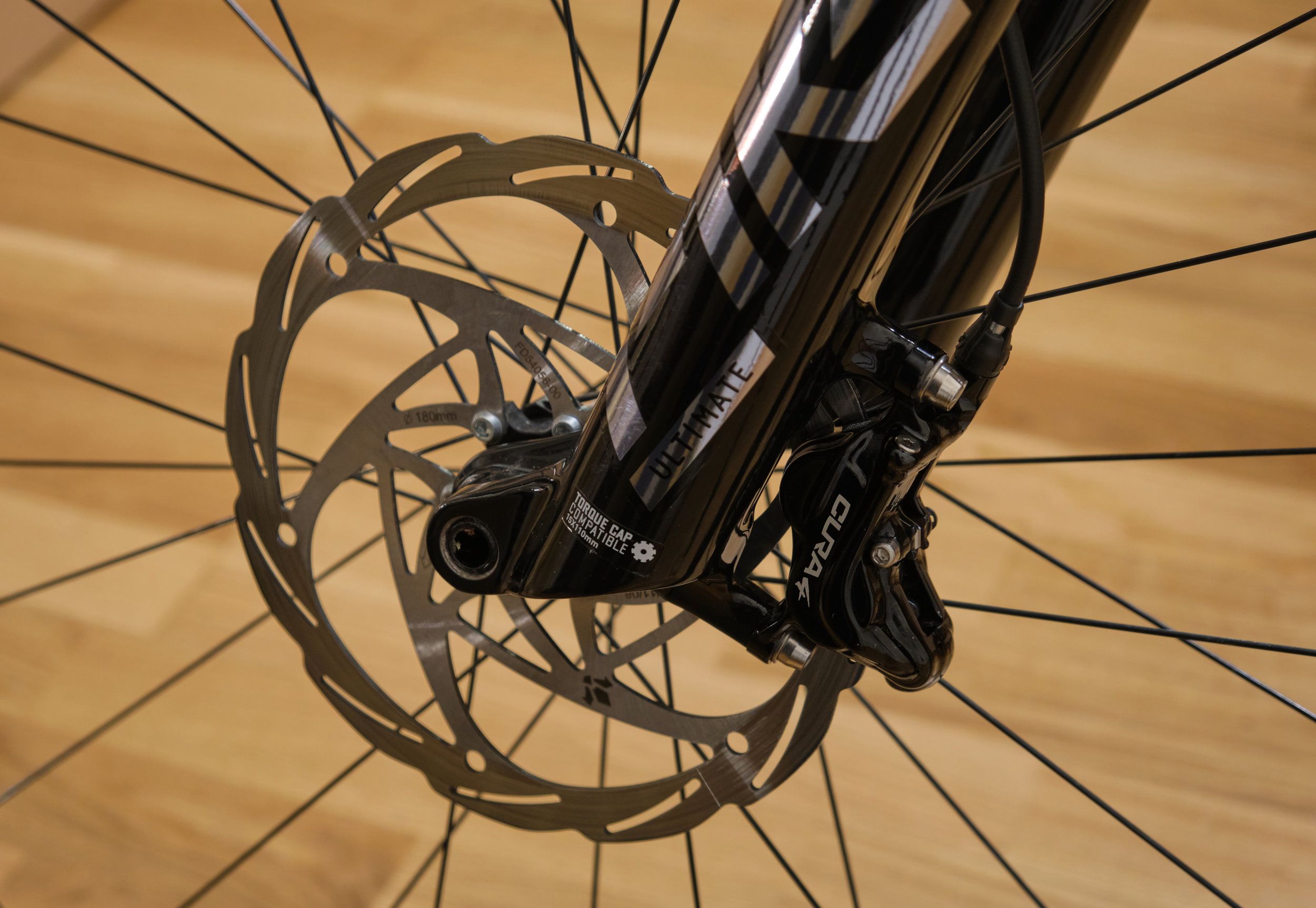

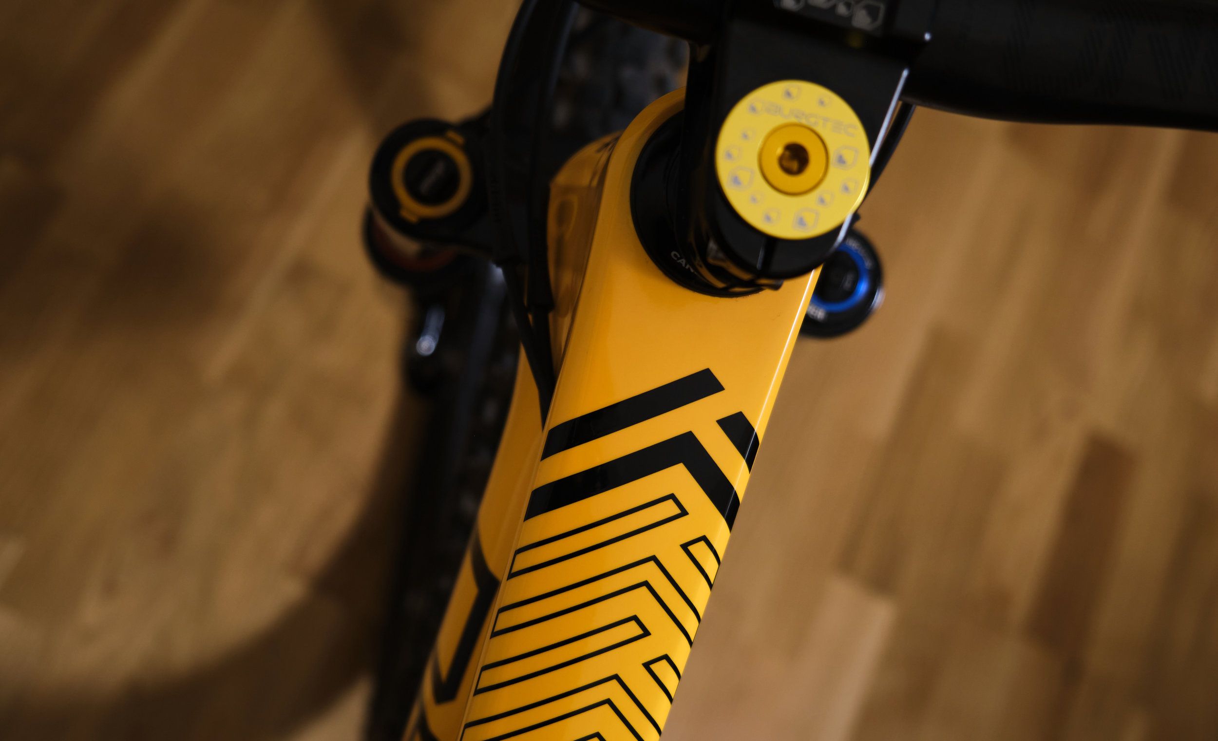

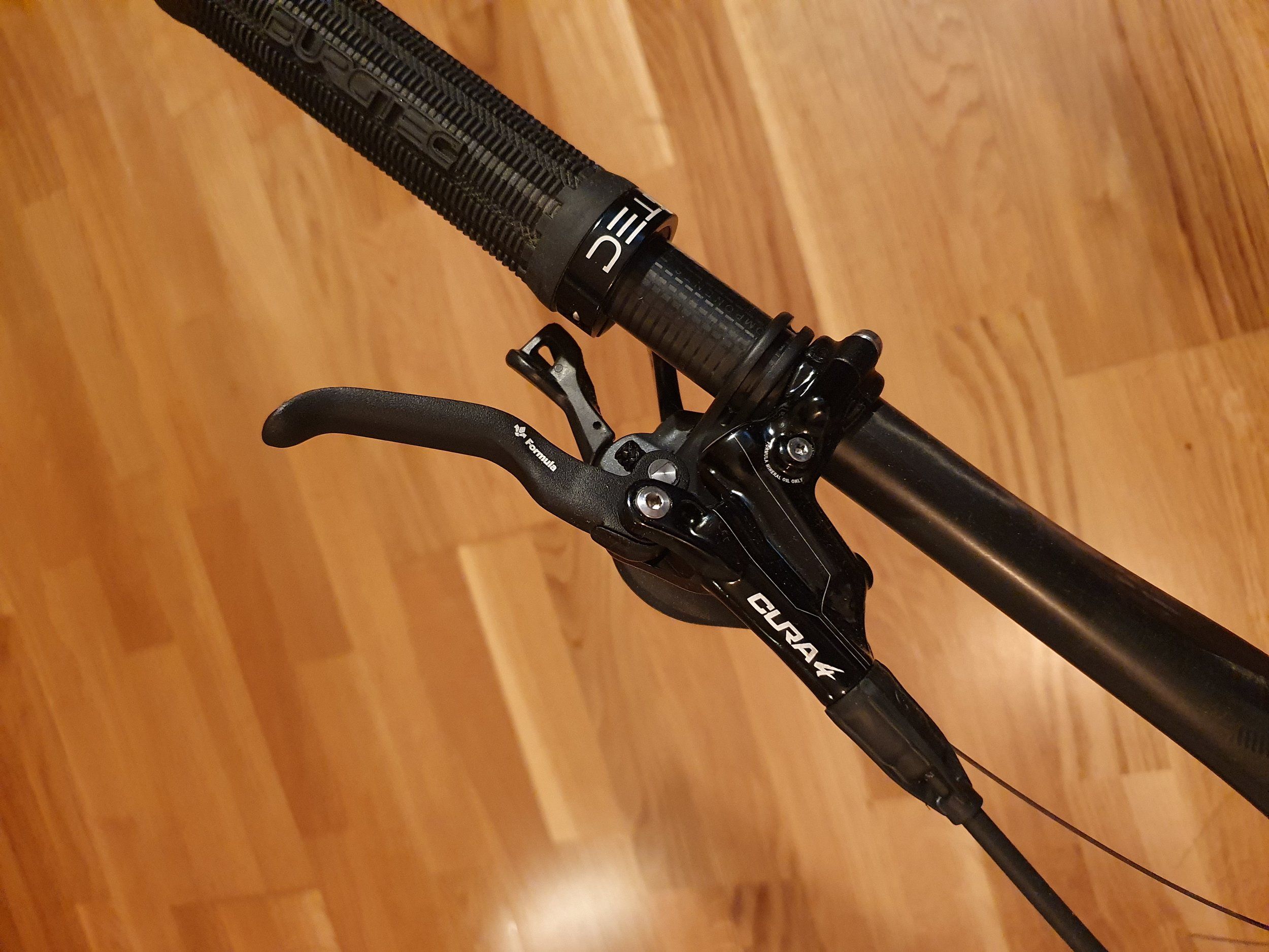

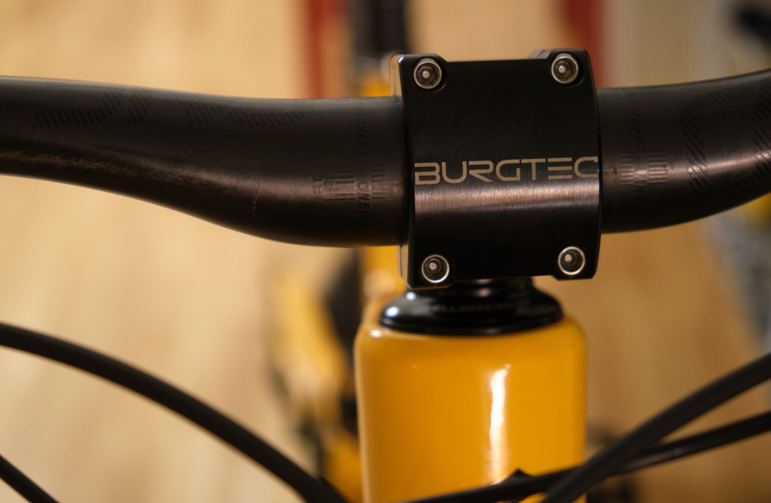

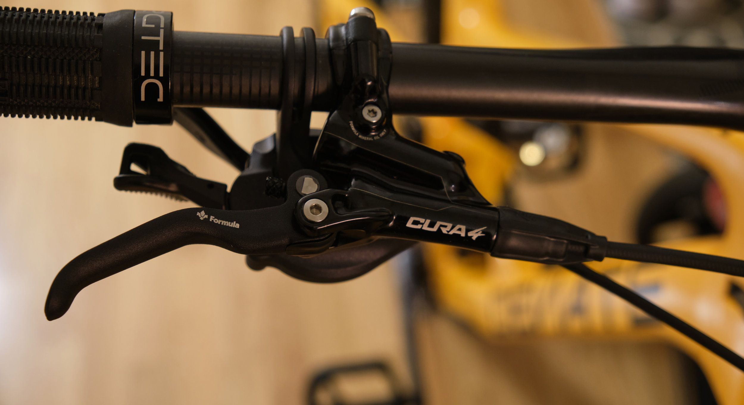

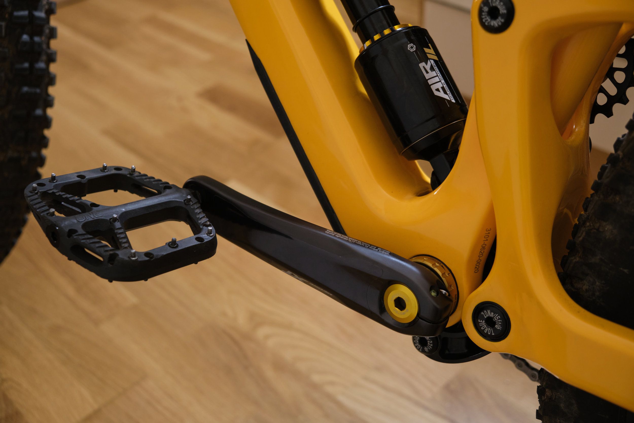

Ok. Äntligen är bromsarna luftade och jag tror att allt är klart innan premiärturen. Kan glatt meddela att ramen är en fröjd att bygga på, bortsett från att gängorna för bashen är rätt grunda, så jag fick hitta spacers för bultarna. Min OneUp stolpe (helt ny) har irriterande mycket spel jämfört med de Crank Bros som jag kört sen några år tilbaka, men ok, den går upp och ner iaf och allt annat verkar vara ok.
Kommer cykla imorgon, och då tar jag bättre bilder utomhus, men till dess:

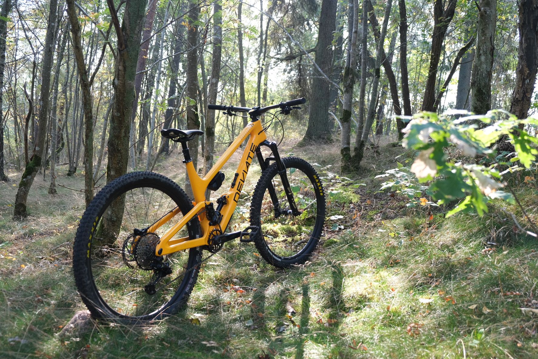

Premiärturen avklarad (dock bara en timme, hinner inte med så mycket mera just nu). Tror att jag och highlandern kommer bli bra kompisar. Skriver lite mera om hur den funkar i helgen.
Vikten är det säkert nån som undrar över: 14.3 kg med pedaler, nästan precis som förväntat. Bor hamna under 15 med de tunga prylarna.
Väldigt märklig (på ett mkt. bra sätt) känsla vid stök, definitivt en så-kallad hoverbike.

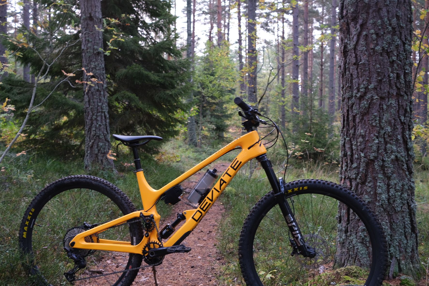

Liten uppdatering. Efter första turnen kom hösten på riktigt och det är ganska risigt därute. Därför har jag inte hunnit cykla så mycket på Highlandern eftersom hardtailen tar över när det ser ut som det gör just nu. Nån enstaka tur har det dock blivit och den kommer nog bli grym. Inte kanske den rappaste cykeln i världen (jag har blivit lite bortskämd av effektiviteten av en hardtail i år) men absolut ingen stor otymplig sak, trots den 510mm långa reachen. Tror kanske att det här med den relativt korta hjulbasen att göra (och inte för flack gaffelvinkeln).
Jag monterade ett högre rise styre i princip direkt iom att jag tycker att fronten var lite låg och sen är bbn också rätt låg med 140 gaffeln... Men det kommer ändras.
Jag har också varit lite nojig iom att mitt invisiframe kit har inte kommit och jag orkar inte få en massa stenskott innan, kanske lite dumt (det är ju en mountainbike, vem bryr sig?) men jag har ju en annan cykel som funkar alldeles utmärkt... Eller?

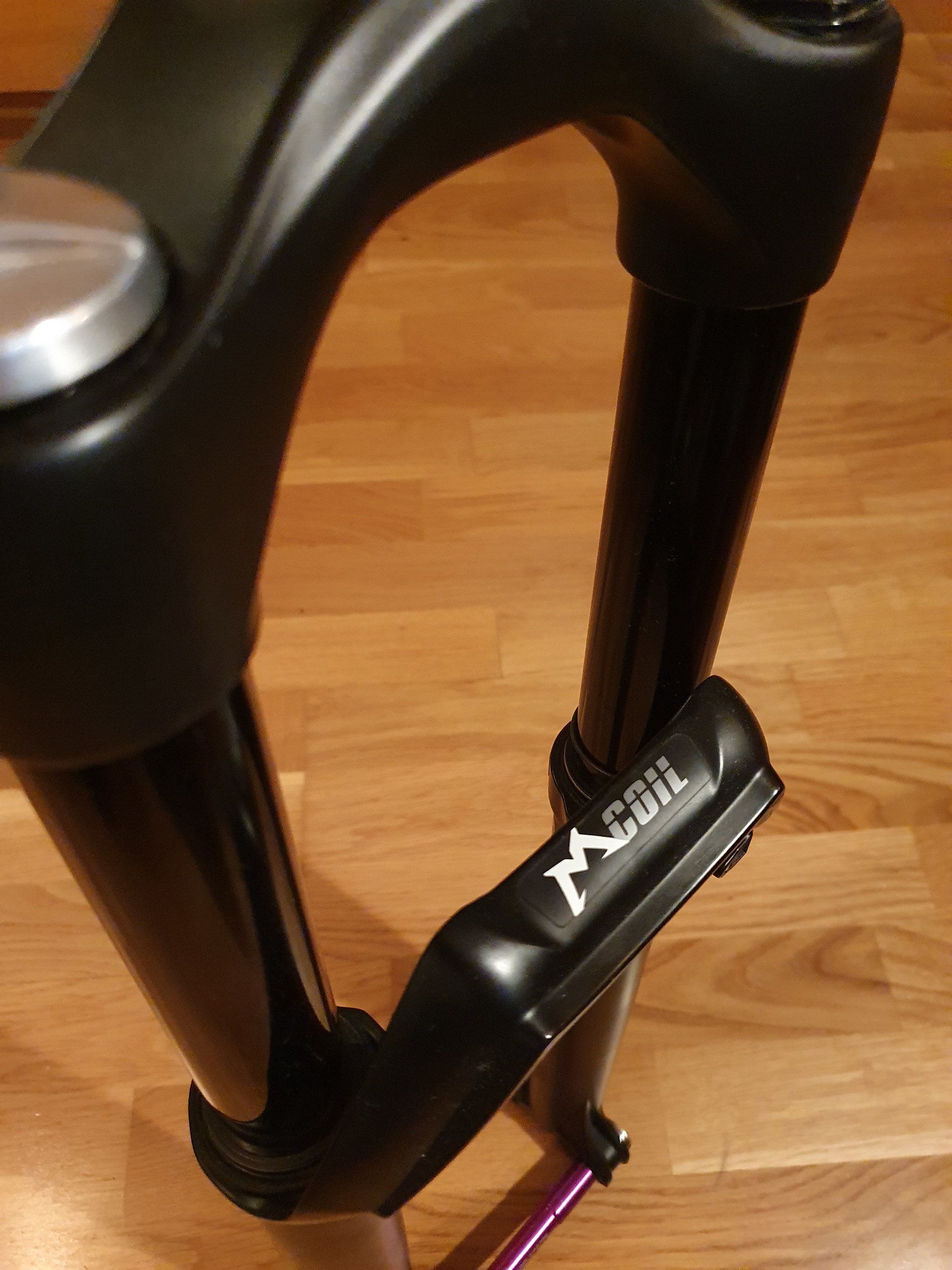

Jo nu är du ju så att HTn har fått extragaffeln, en Marzocchi z1 coil med 160 slag. Tyvär, så suger den med 160 gaffel fram (HTn är ritad för 130, funkar väldigt bra med 140 men med 160 så har geometrin blivit för flack).
Hmm, det innebär att coilen måste på highlandern och Piken på HTn... Men jag vill egentligen också inte dra runt extra 700 gram om jag inte behöver på Highlandern, det är fortfarande en "stigcykel".

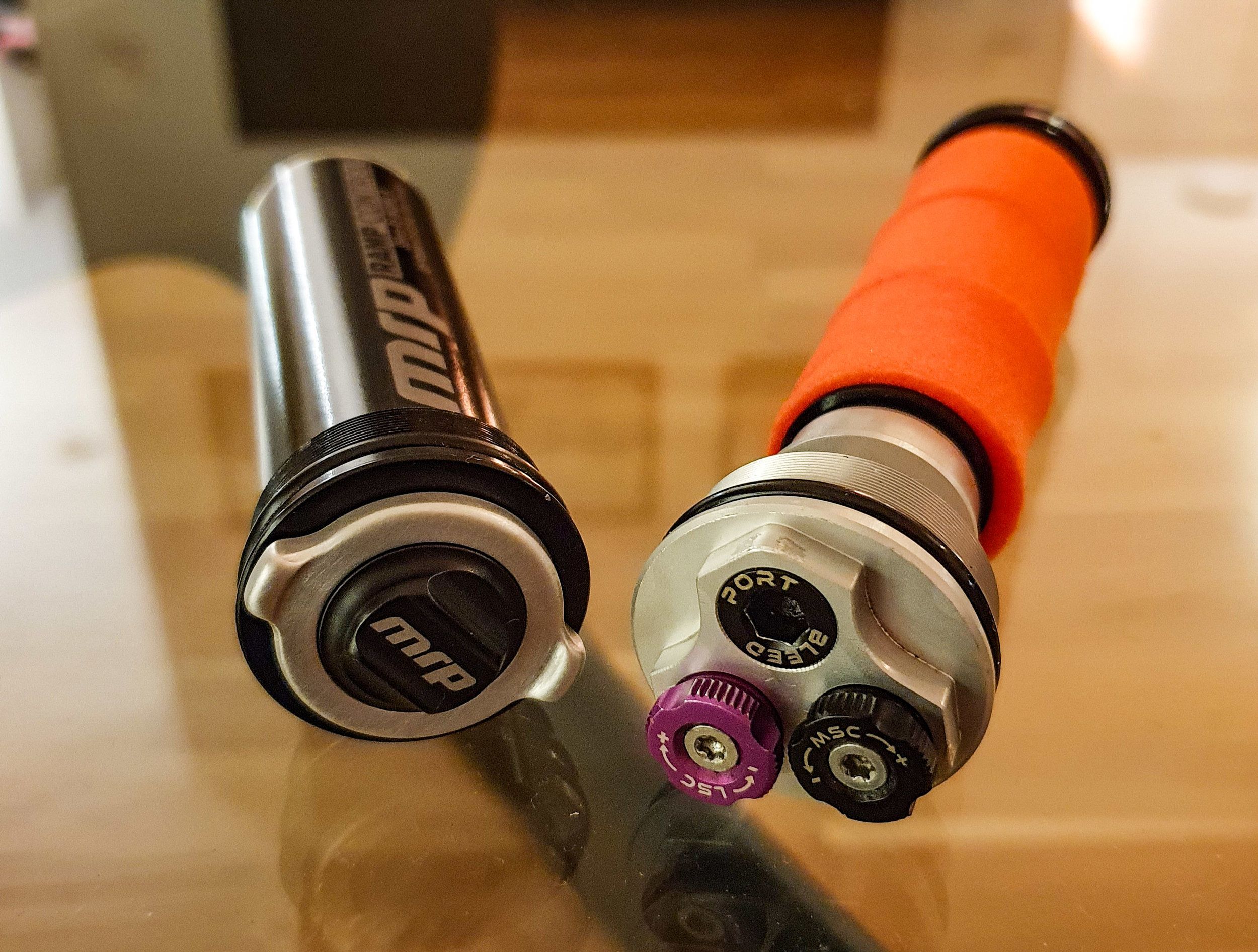

Nu satte jag mig ner en Fredag kväll och började tänka på dilemmat med några öl. Några timmar (och öl) senare så hade jag av nån anledning köpt en Fast Yari Up V2 för en tusenlapp på Pinkbike och bestämt mig for att köra en upphottad Yari med 160 slag dagligen på Highlandern. Nu har jag en Yari 2021 samt SKF seals (de extra fula gröna) på väg och dessa två ska monteras i den:
Det blir nog bra.
Lite roligt att bygget har ändrats efter bara några mil på cykeln...men jag vill ha två cyklar som jag trivs på. Zocchin säljer jag eller behåller för "FULL ENDURO BRO".
