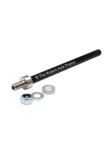

Jag har mätt min axel till 174 mm, och jag får det också till M12x1,75. När jag googlar så står det t ex att det är till 174 eller 180 mm, på samma artikel. Hur menar de då? Se t ex denna sida: https://www.thule.com/sv-se/strolle...es/thule-thru-axle-maxle-m12-x-175-_-20110731
Jag måste ha missförstått dig, trodde du fick på vagnen med en 12mm axel.
Angående längden på axeln så anger Robert axle project att det ingår en 6mm spacer. Jag antar att samma gäller för deras Thule brandade variant.
