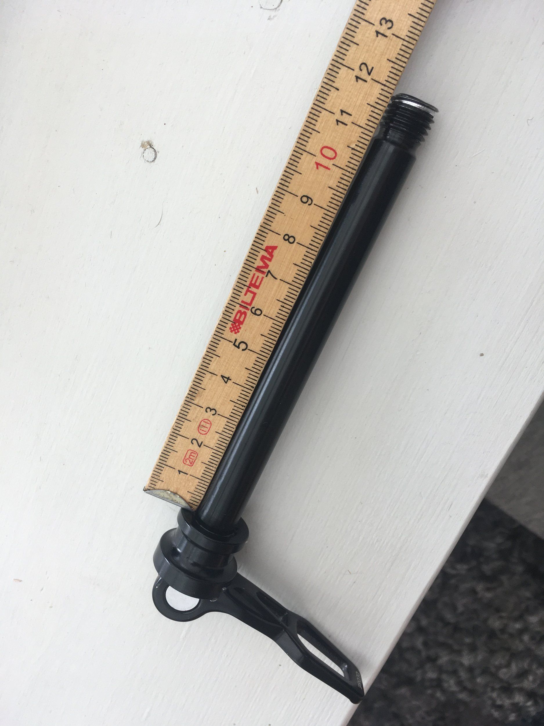

Lägg gärna upp bild på axeln.
Det står 06.06-12 på haken, annars inget.

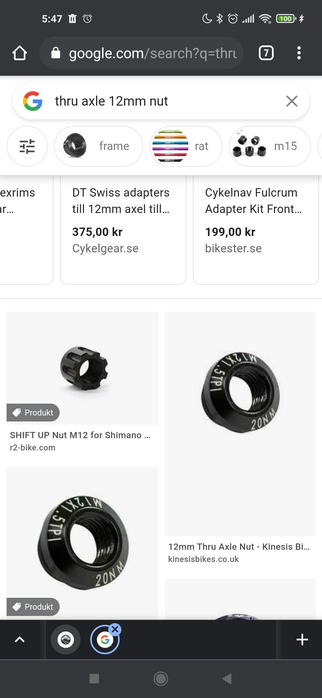

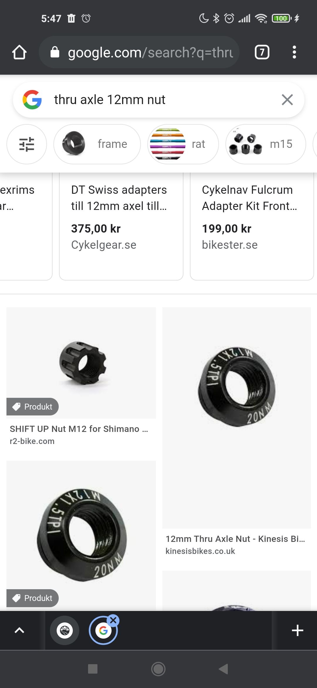

Jag kan ju tro att vilken TA 12mm för framhjul ( brukar heta 100 mm, måttet är mellan insidan av gaffeln) och en sån här mutter https://soshanger.com/Lock-nut-for-rear-axle-DT-Swiss-/-Sram-/-Shimano med lika gängstigning som den nya axeln, 1,5 mm verkar vanligast, borde lösa problemet.

TS kanske kan mäta längden på stången? Alltså den långa raka delen inkl gängan.

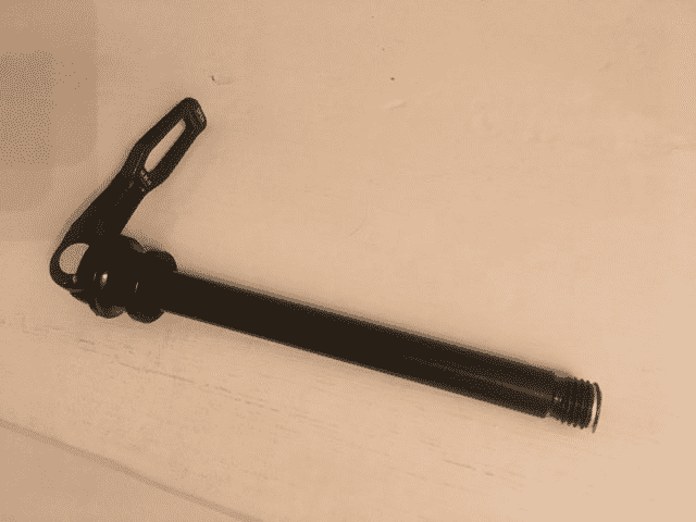

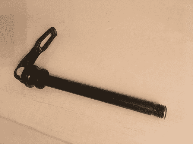

Det fanns ju någon kortlivad standard med 9 mm axlar med liknande design, tror de brukar kallas thru bolt. Hittade ingen bättre bild än denna:
Har du själv mätt diametern till 12 mm, eller är det LBS uppgift?

Mason har en liknande framaxel med justerbar gänga inskruvad i en rörlig axel inuti det yttre 12mm axelröret (puh..).
Man justerar gängan så att hela axelpaketet ska hamna lika varje gång, efterspännas med handtaget likt en qr.
Det går lika bra med en fast axel som spänns med en vanlig insex, 5 ell 6 mm.

Wiggle har en axelnöt för £2 om den passar https://www.wiggle.co.uk/brand-x-thru-axle-nut-12mm-x-15mm
Och våra kära kineser har stort urval i axlar av olika längd https://www.aliexpress.com/item/4000493053597.html
Antagligen även muttrar i alla olika former, färger o fasoner.

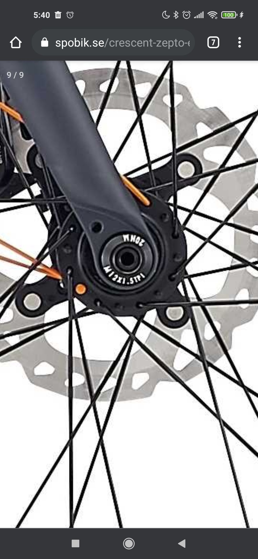

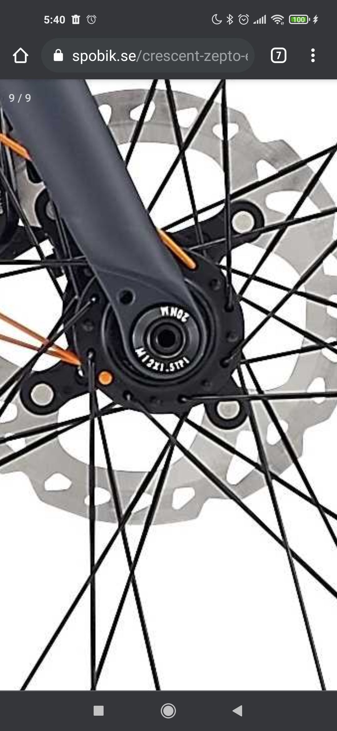

Alltså det är ju min cykel på bilden men jag hade inte en sån mutter. Den var inte ihålig och såg mer ut som en quick-release mutter. Det kan ju vara så att crescent/cyeklhandlaren hade satt på fel mutter.... i så fall är det inte så konstigt att den trillat av.
Har noterat en försänkning i ramen som är fyrkantig, dvs muttern borde vara fasad i änden. Ser inte riktigt på bilderna om den är det...?

Ja, de skulle lösa problemet men de är ju för långa. Min axel är 120 mm och 12 mm i diameter, mätt med skjutmått.

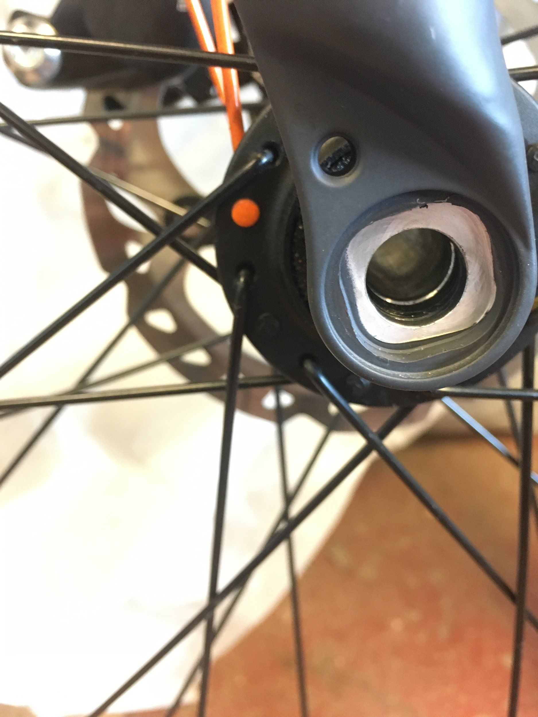

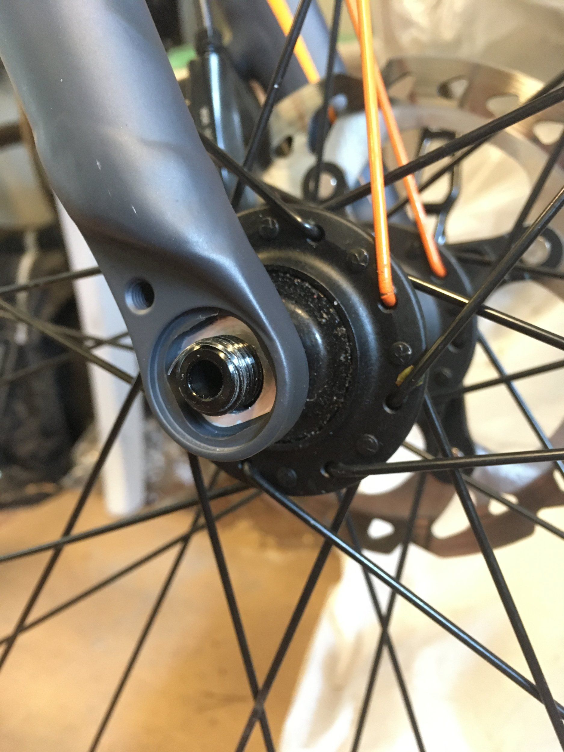

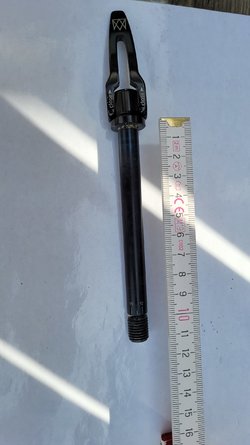

Här kommer lite fler bilder.
Jag tror tyvärr inte jag vågar använda den gamla axeln, gängorna är lösa ett par varv.
Notera den fyrkantiga försänkningen i ramen. Minns inte att min mutter var fasad, kanske fick jag fel från början. Men det verkar rimligt att den ska vara det.
    442.4 KB · Besök: 116
    506.6 KB · Besök: 177
    435.4 KB · Besök: 110

Ser inte heller, men framsidan är riktigt lik. Du kanske kan maila och fråga.

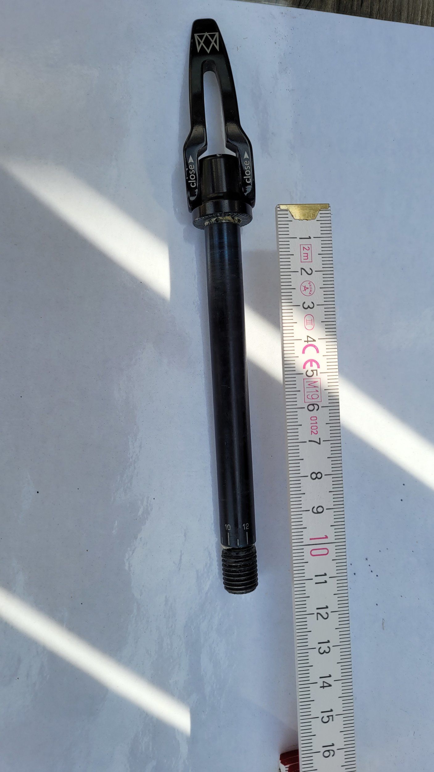

120mm 12mm:

Runda isf fyrkant skulle funka fint om muttern är tillräckligt smal och man kan hålla i den medan man skruvat i axeln.

Kinesisnöten där var ju märkvärdig lik.
Kostar £3:50
Finns även en ”bolt-thru axle för Tripster fork”.Också lik. (120 mm lite längre ner på sidan)
Kinesis har varit lite svåra med att skicka till EU men det verkar ha löst sig, brukade komma upp en varning på hemsidan.
Om @allizen fastnar för detta o vill beställa kan vi kanske samköpa, jag behöver ett växelöra till min RTD... :-)
PM isf.

Hej,
Jag har en Kinesis Tripster AT från 2017/18 med Kinesis egen gaffel. Den har en likadan TA och infästning i gaffeln som på dina bilder.
Mao borde delen som art001 ovan lagt in bild av och Pfaff länkat funka.
