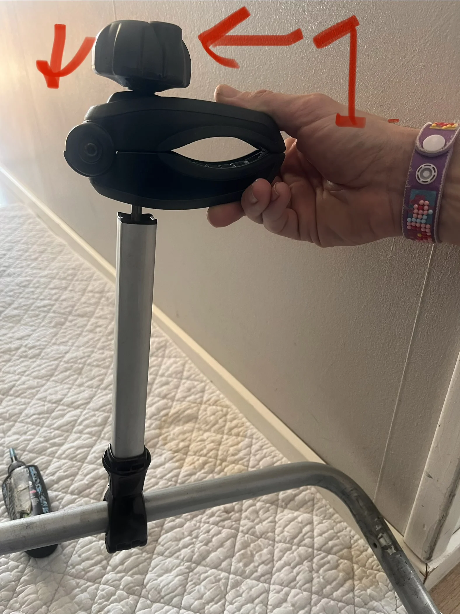

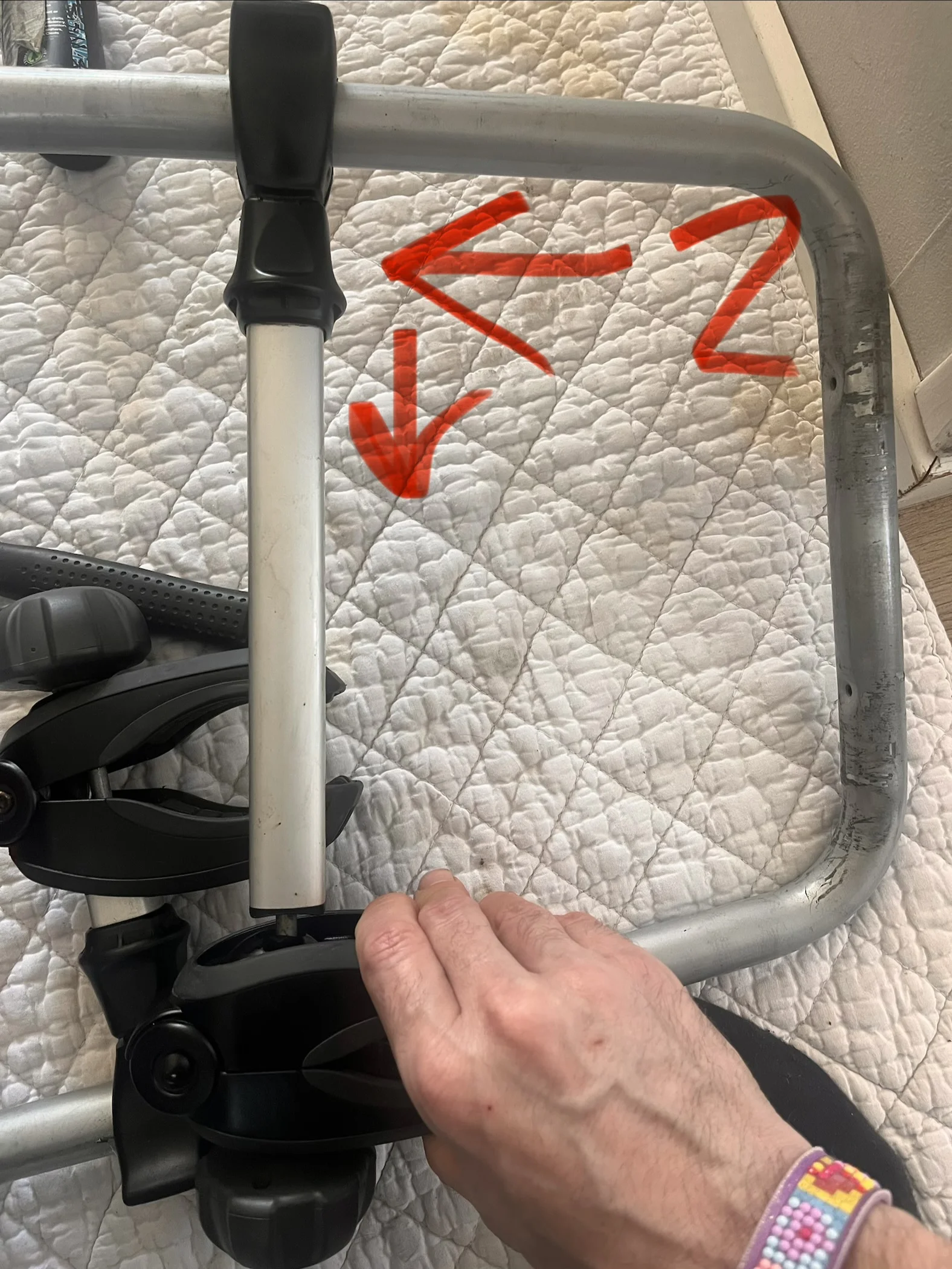

Ta i mer ordentligt hur?
Slå här (1) (med gummihammare)
Eller dra nedåt här för hand(2)
Både givetvis med klämman lossad

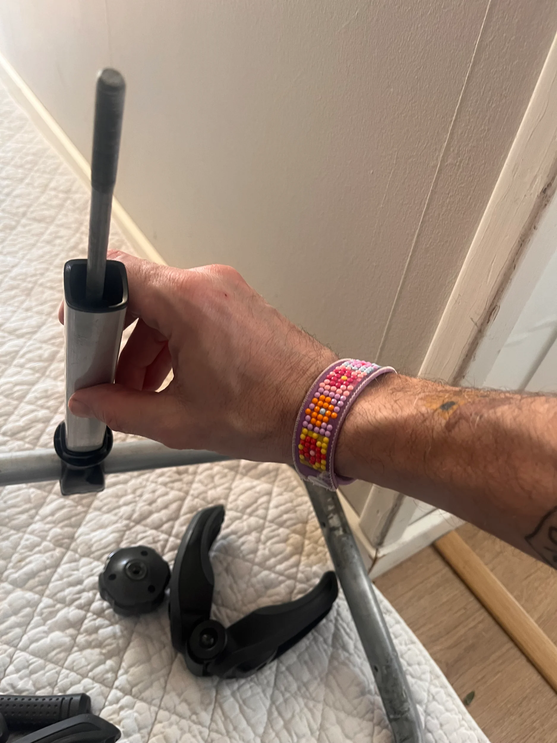

Jag kan ju ta bort skruven helt då ser den ut såhär… hjälper det nåt?
