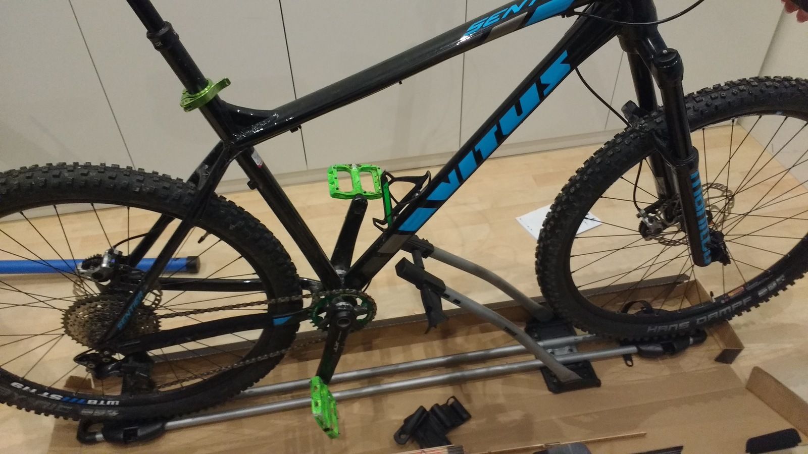

Kom precis hem med ett par Thule Freeride 532 inför tänkta äventyr i helgen. Som tur är fick jag för mig att testmontera nu på en gång, men hur tusan ska det gå till?
Är den enbart avsedd för barncyklar, eller tänker jag helt galet.
Nog för att jag åker på en XL-ram, men det är en hel decimeter som saknas. Framhjulsfästet sitter så långt fram som det går, och fästet för staget är bultat och går ej att justera.
Är deras Proride lika kort?

Får se om jag hinner kika på en Pro innan helgen då.
Hur flyttas staget på den gamla? Nitad och bruk av våld, eller sitter skruvad?
Thule Freeride, hur tusan fästa stor cykel?
Borra och popnita om skulle ju funka, men jag är inte säker på att den bara är nitad utan den kan vara limmad också. Nu pratar jag kanske i nattmössan här, men har du testat att vända på cykeln? Skulle man kunna klämma fast den på något sätt så? Givet att du får den över kedjestag osv givetvis.
Att vända cykeln blir sådär. Man får plocka bort klämman från stängerna, lyfta hojen över stänger, och montera tillbaks klämman igen mellan bakhjul och sadelrör. Och det bli bara alu-stängerna som klämmer mot kedjestagen.
Det får bli en fulfixning med att ha cykeln för långt fram, så att framhjulet bara delvis sitter i hjulhållaren, med en extra spännrem längst ut på skenorna. Och se om man kan nita om hela riggen i framtiden.

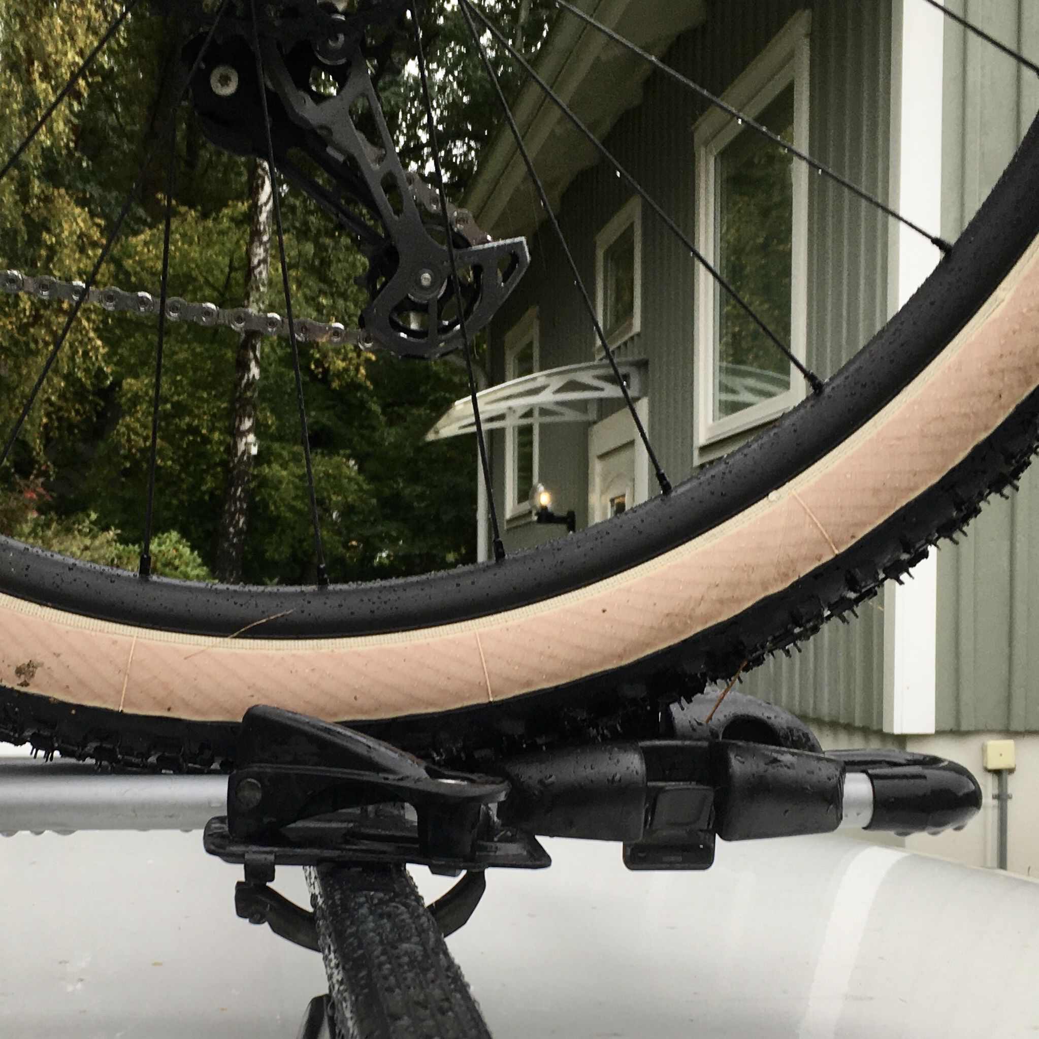

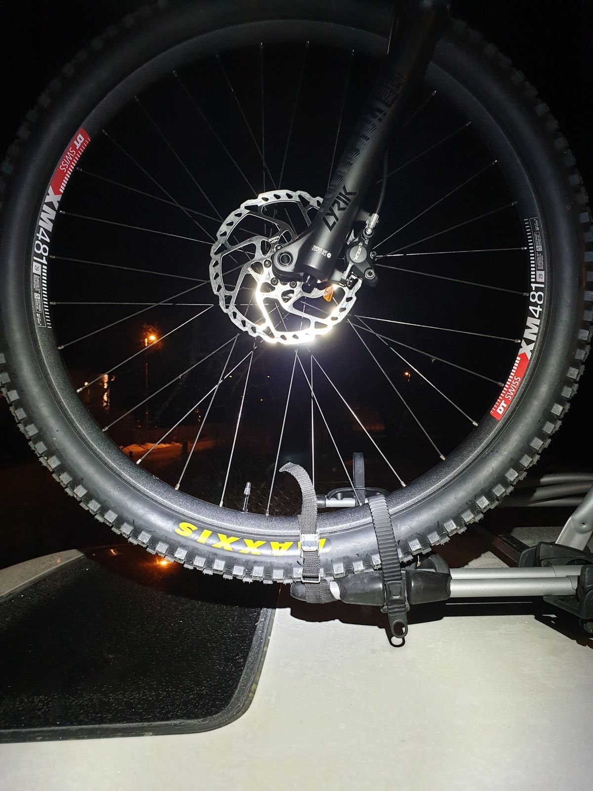

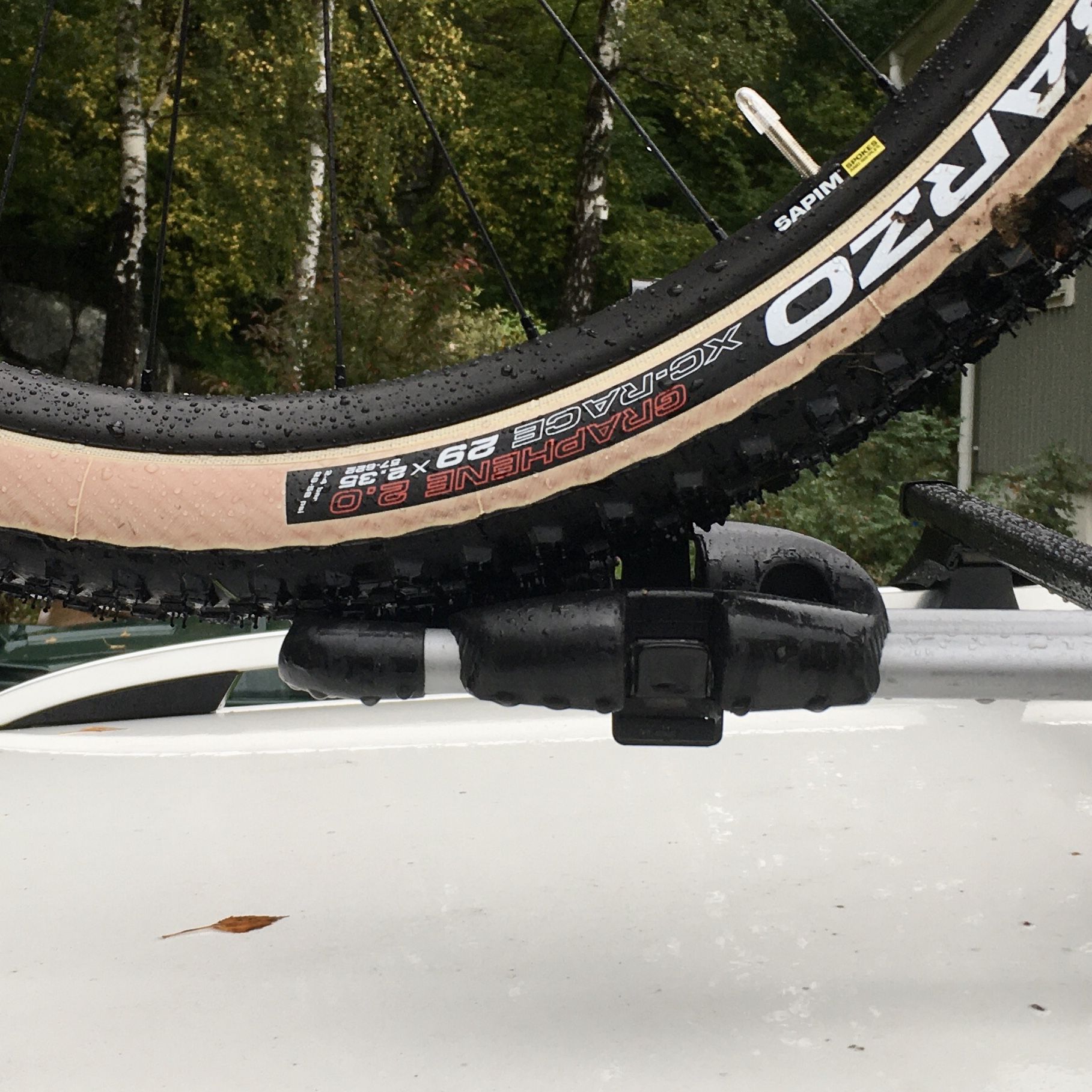

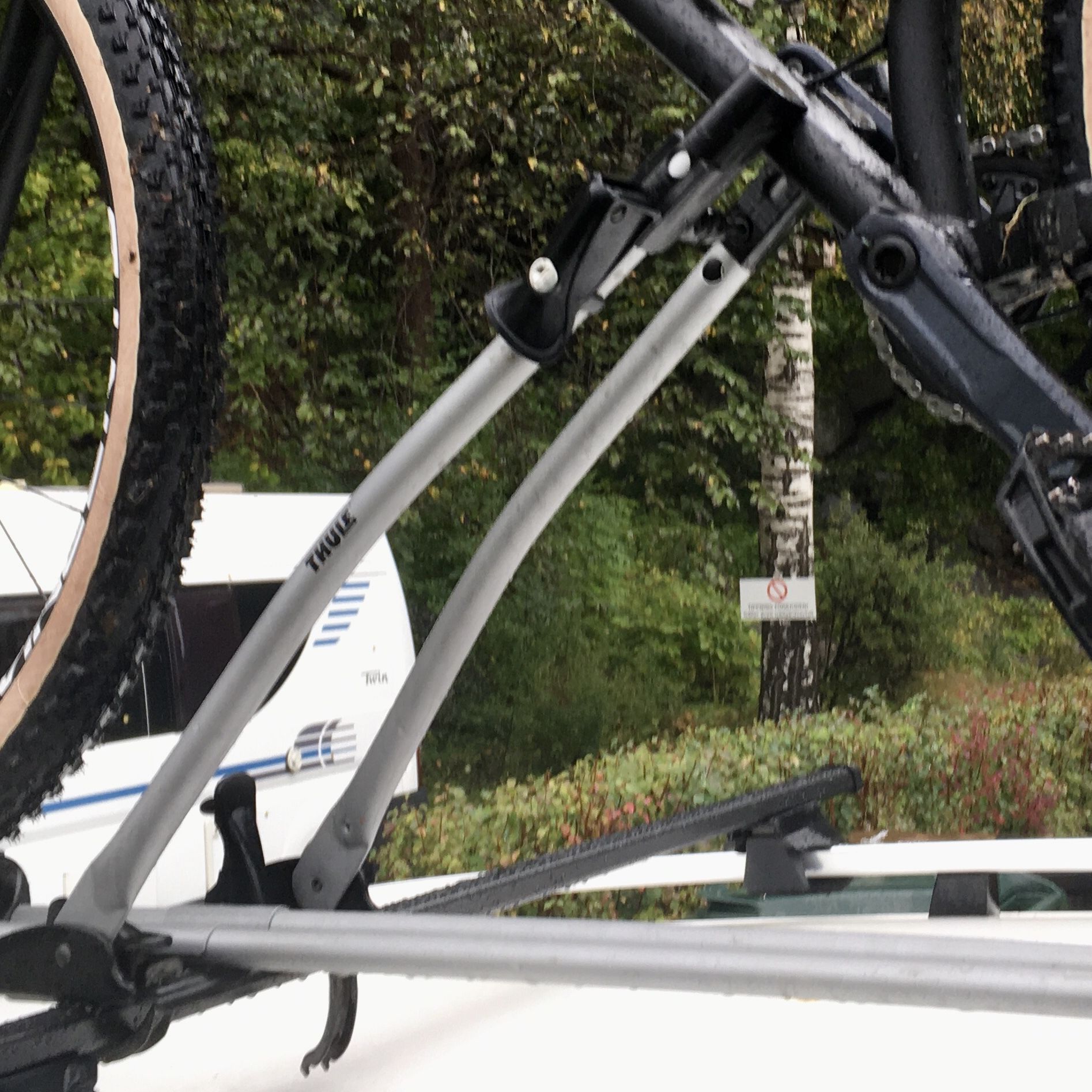

Var det någon som testade att nita om för att flytta fästet? Har liknande problem sen jag köpt ny cykel
Freeride 532 (typ två år gammal)
