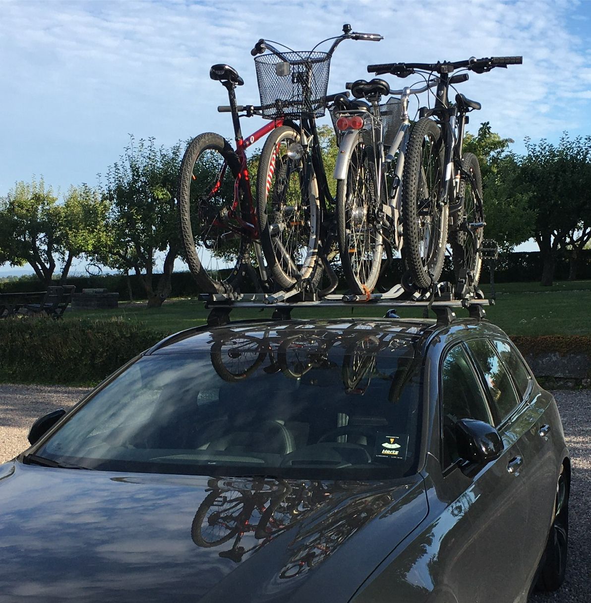

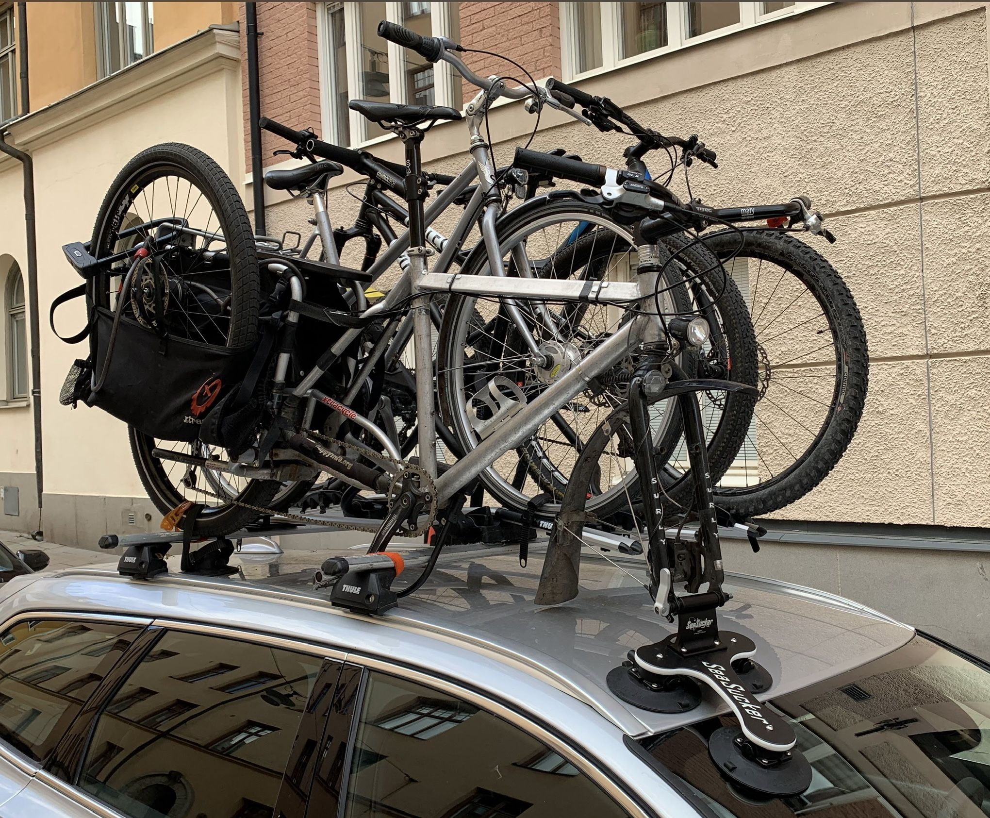

Får man plats med två stora cyklar plus två barncyklar på taket? Alltså fyra st proride?
Det ska inte vara något problem. Det blir lite vindfång och har men en lång cykel får man vara lite kreativ. Lastar man cyklarna omlott så ska de få plats, möjligen måste man kolla max takvikt.
