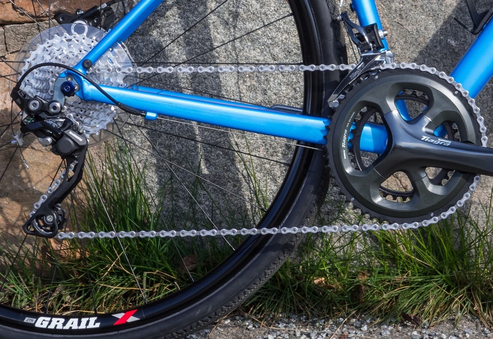

Jag kör Tiagra FC-4700 50/34T m. Tiagra framvxl/reglage + XT RD-M786-SGS m. SLX reglage + XT CS-M771 11-34T + Ultegra CN6701 på en cykel. Funkar utmärkt. Men det är en lvgram jag har.

Min drivlina med XT 11-34T bak och Tiagra 50/34T fram.

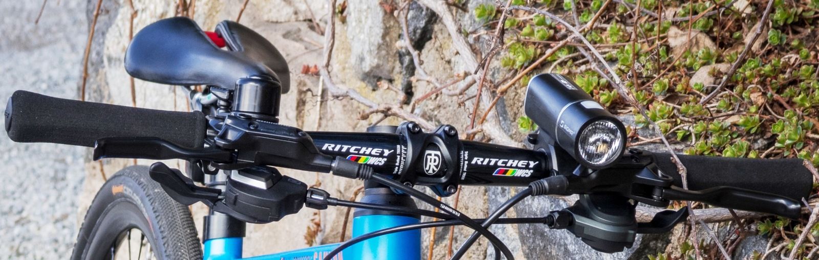

Styre med SLX SL-M7000-10 höger och Tiagra SL-4700 vänster. Men ditt befintliga framvxlreglage borde funka även om du byter framvxl, om det nu behövs ny framvxl.

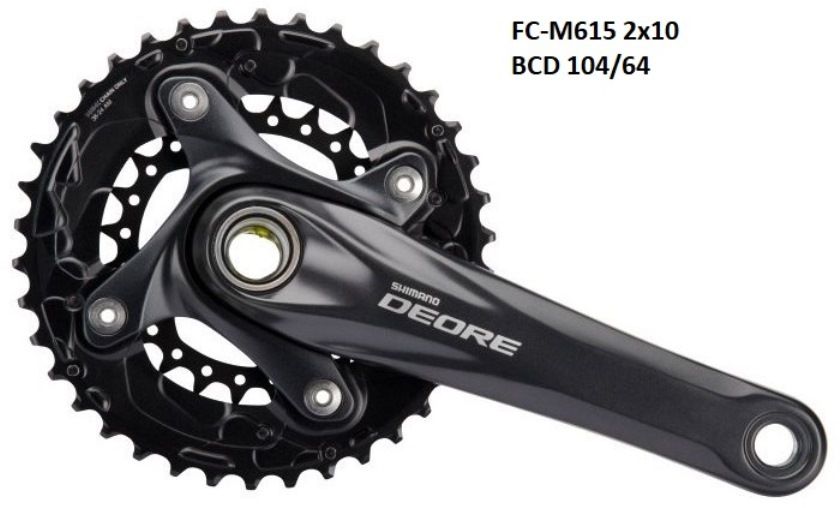

Det är ett Deore FC-M615 38/24

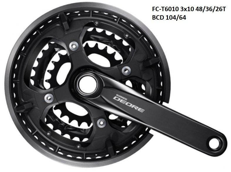

Till BCD 104 finns iaf stora klingor. FC-M780 t.ex eller T8000 https://www.bike24.com/1.php?content=8;product=174490 eller T6010 https://www.bike24.com/1.php?content=8;product=224136

Tack men det är 104 på mitt som är 2x10
Tiagra vevparti på MTB?

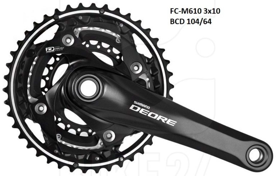

På ditt M615 2x10 går det väl bara att använda en inre BCD 104 klinga, och inte yttre + inre.
Jämfört med t.ex. M610 3x10 som tar både yttre och inre BCD 104 klingor.
Precis som M6010 vilken levereras med större klingor som std https://www.bike24.com/1.php?content=8;product=224136
(yttre kedjeskyddet går att plocka bort)
Det verkar som att Shimano erbjuder 48/36T eller 44/32T som alternativ för de två yttre klingorna på deras 3x10 mtb vevpartier med BCD 104. Vilken utväxling skulle passar dig bäst?
