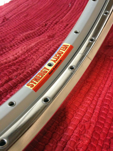

Velocity Synergy finns numer även polerad, mkt snyggare, särskilt på en retroracer

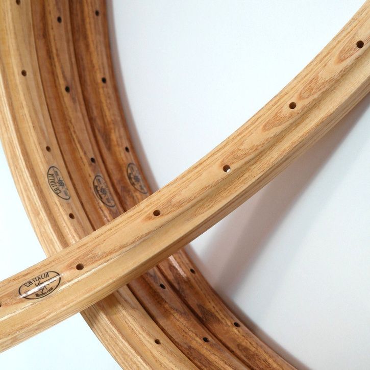

Nu är ju dessa inte silverpolerade direkt men skulle passa perfekt till en "gammelracer". Fälgar i trä från cbita. Finns i olika färger och både för tub och kanttråd.

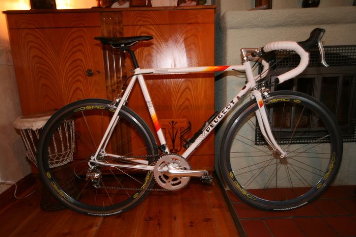

Till min 80-tals Peugeot med Ultegra 6600-komponenter har jag ett par Mavic Cosmic i aluminium. Jag tycker att den gör sig bra med dem, fast bakgrunden på bilden gör det svårt att se helheten.

Grymt snygg Peugeot. Till TS, du verkar tillräckligt insatt för att få till något riktigt bra. Ser fram emot resultatet.
