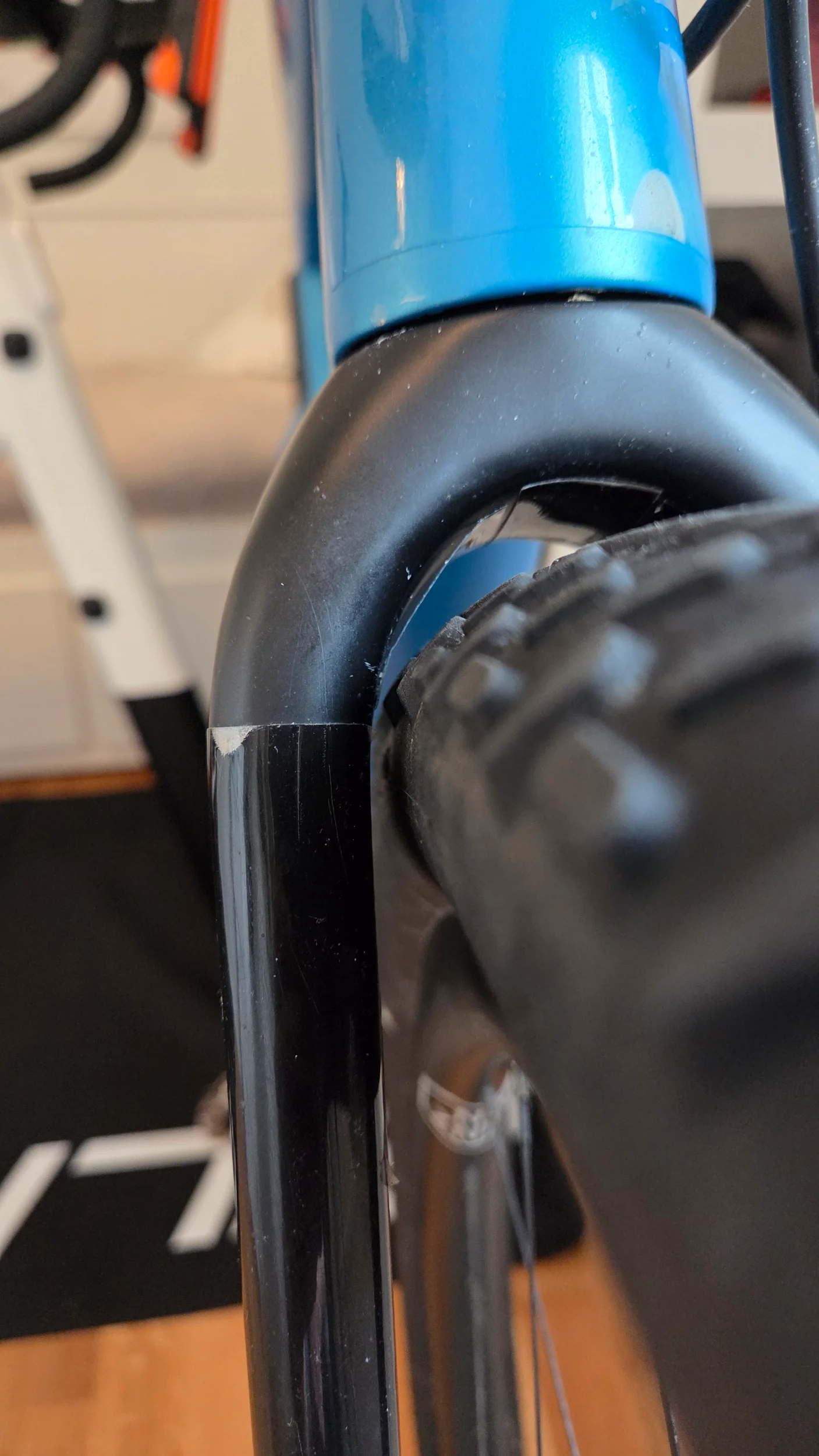

Efter att ha kört drygt en halv säsong med 50 mm däck på min Allebike ROCKET som är specad för just 50 mm däck. Har jag jag insett att gaffeln inte alls är lämplig för det. Typ 2 mm till godo på varje sida, vilket resulterat i att det skrapar i ibland. Jag har väldigt svårt att tänka mig gå ner i däckstorlek, så därför tänker jag undersöka möjligheterna att byta gaffel.
SÅ någon som har tips på prisvärd gaffel som passar min cykel och tar minst 50 mm?

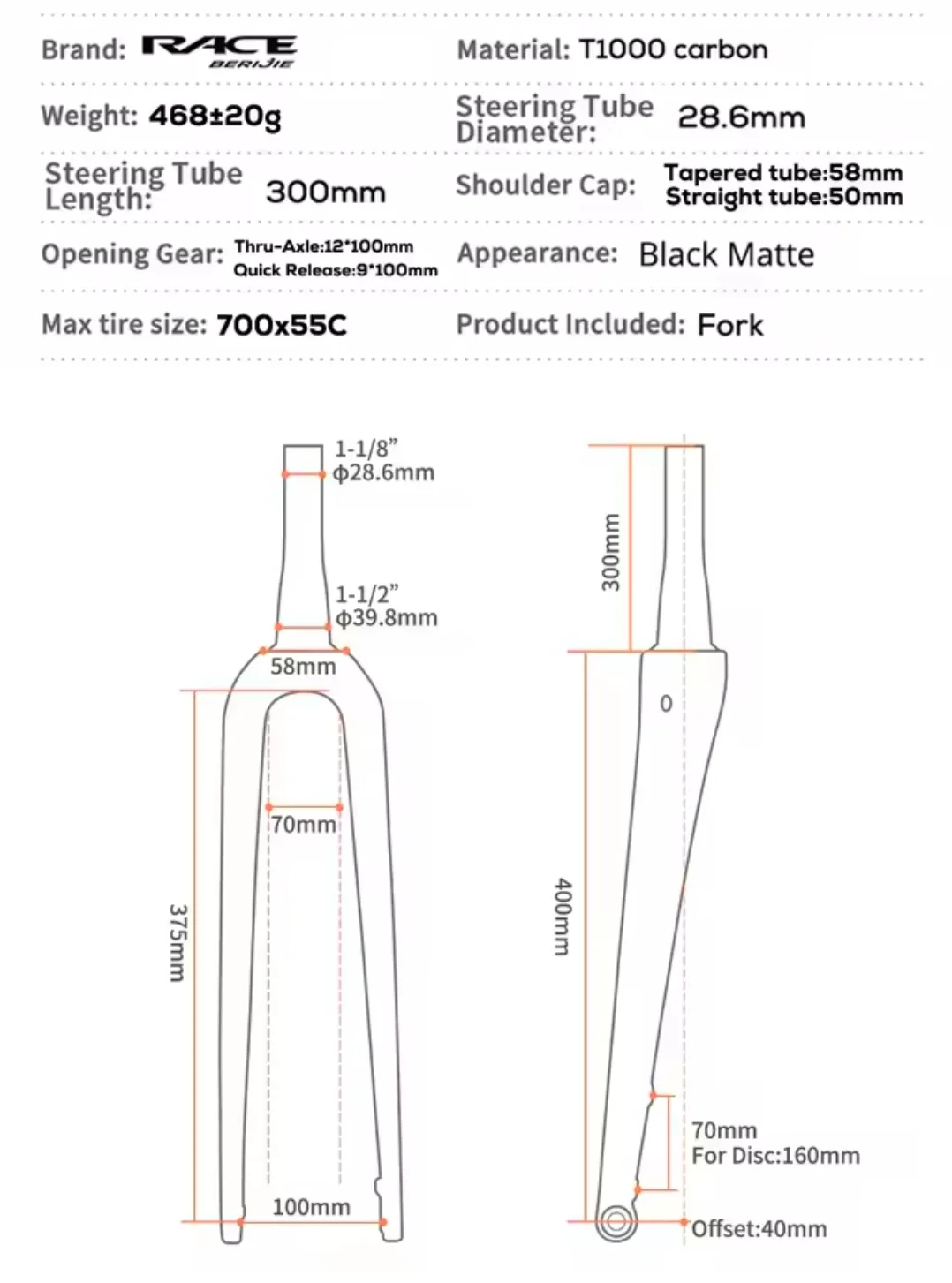

Dessa mått bör passa va? Är det något mer jag behöver tänka på?
    58.8 KB · Besök: 38
