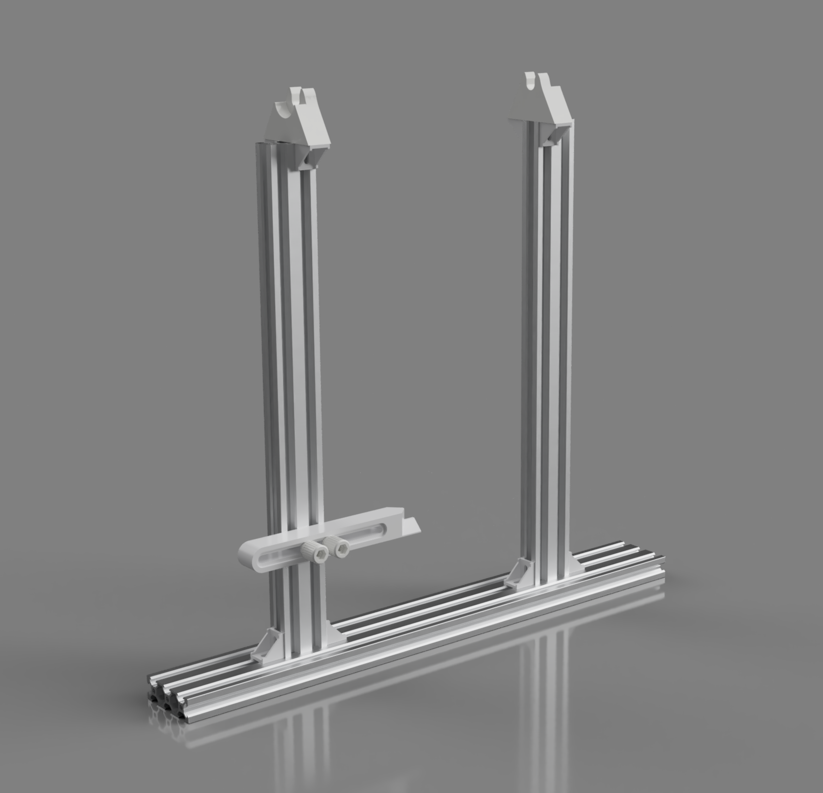

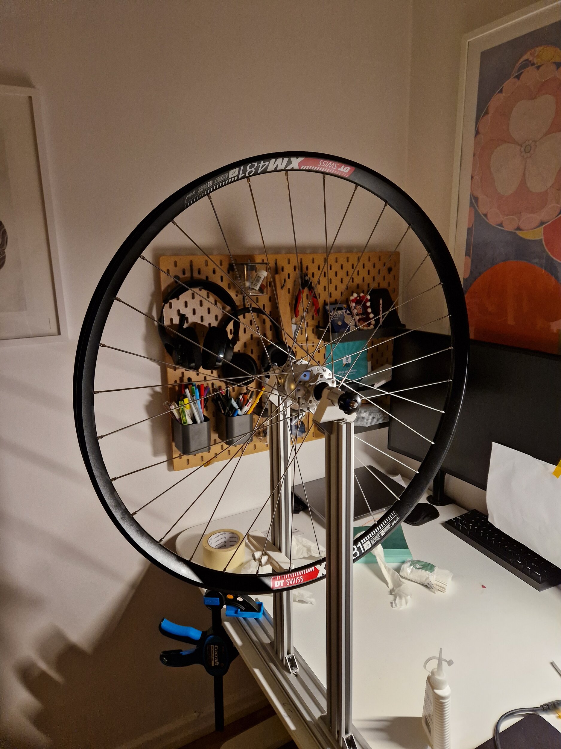

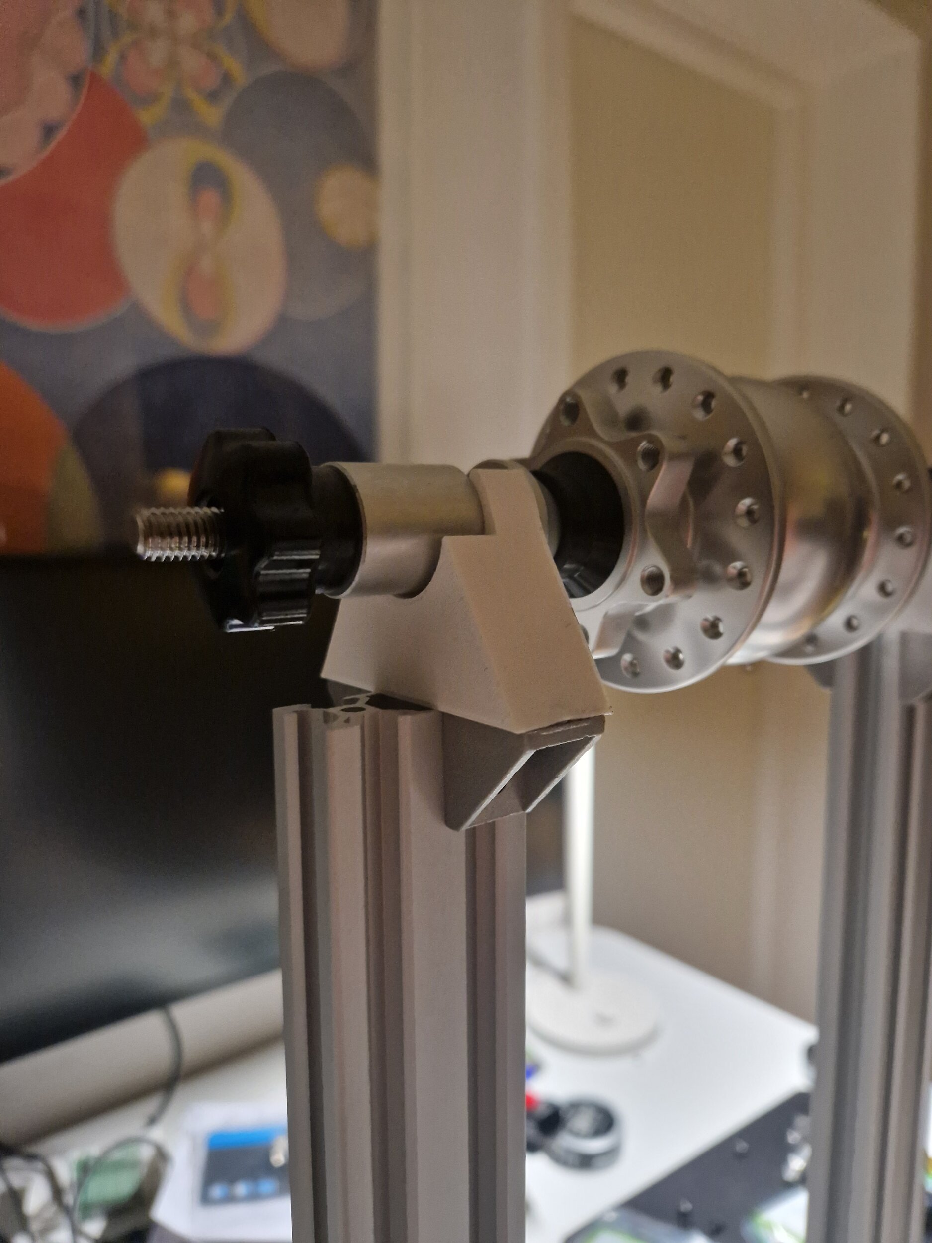

Satt och tjurade en kväll över hur dyra bra riktställ är, så jag ritade upp ett eget utifrån lättilgängliga V-profiler kombinerat med 3D-printade delar. Hårdvaran minus de printade delarna landade på runt 500-lappen från electrokit (+ en slant för axeln från aliexpress och två snabbtvingar till bordsmontering) och slutresultatet är ett riktställ som är modulärt, kan packas ihop kompakt och inte väger ett ton. Byggde mitt första hjul på detta och är supernöjd.
Medan balken för att kolla lateral och radiell riktighet (?) duger fint så lämnade den lite att önska i form av småjusteringar. När det vankas nya hjulbyggen så bygger jag nog ut det med riktiga klockor och kanske någon lösning för att kolla dishen när hjulet är i stället.
