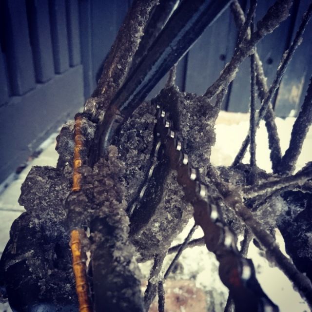

lleberg sa:
Måste säga att jag är väldigt glad över mina nexus-växlar på finpendlarcykeln, grymt skönt i snö och slask
Hade massor med problem med frysta växlar när jag körde nexus i snö och slask. Inga sådana problem med crossarna.
