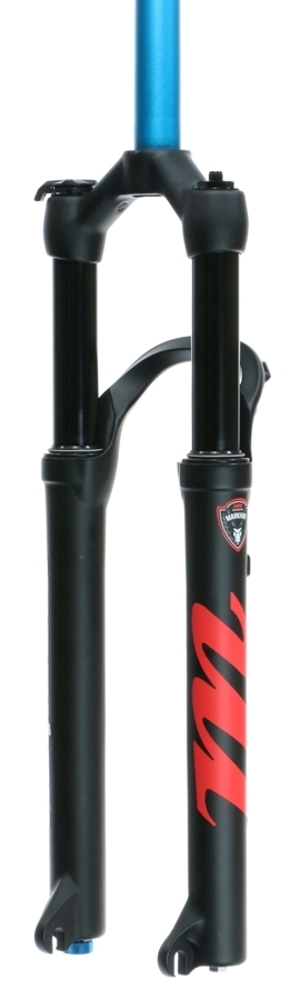

Jag ser inte att någpn har provat det i inlägget du länkar Jag brukar rekommendera Manitou Markhor, men jag hittar den inte längre i butiker.

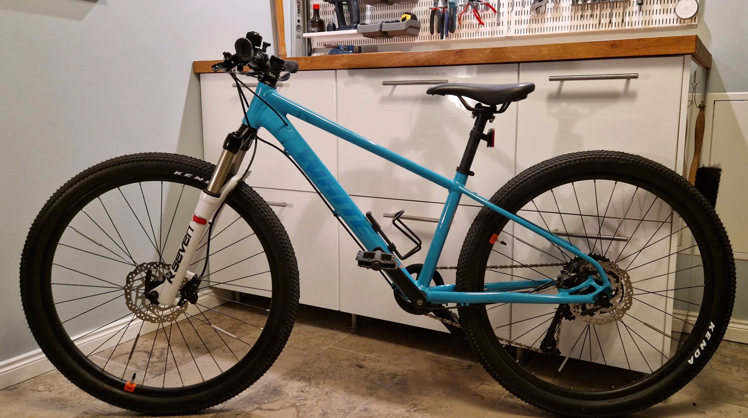

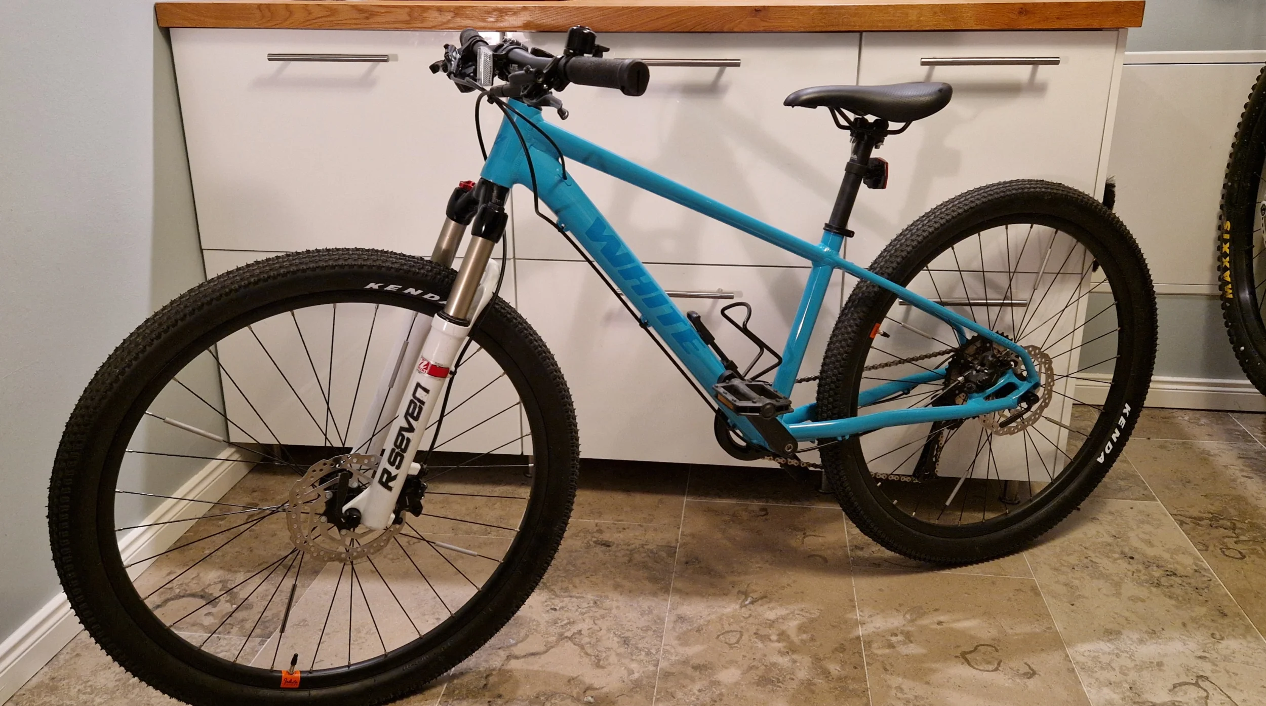

Jag är/var i samma sits som TS. Köpte en begagnad gaffel för nästan inga pengar. Funkar det så funkar det. Annars får hon tillbaka den stela gaffeln. Straffvikt ca 700g jämfört med stela originalgaffeln. Har precis servat gaffeln och monterat, så det blir premiär nästa gång hon ska ut och cykla.

Visa bilaga 764537
Visa bilaga 764536
Fantastiskt ju. Vilket forum.
Vart hittade du begagnat?
Hur lång är hon? Uppdatera gärna hur hon upplevde det efter premiären 🙂

Jag lade ut en köpes-annons här på forumet. Fick oväntat napp nästan direkt. Gaffeln behövde service och är kosmetiskt lite sliten men i övrigt inga problem. 26" och snabbkoppling är ju inte superhett men till en barncykel funkar det ju jättebra.
Hon är 9 år, 140 cm och ca 30 kg.

Ser fint ut!

Hur mycket ökade gaffeln i längd? Bäst är väl att sänka till 80 om du klarar det. Blev det en markhor?

Ja jag hade tur och fick tag på en här på forumet.
