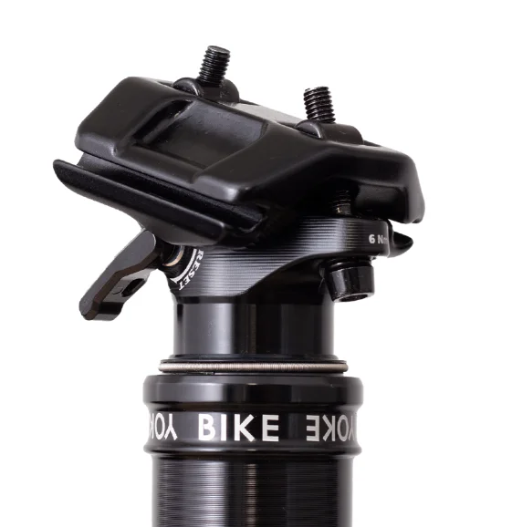

Jag tror jag har en äldre KS Rage-i,
Min glappar där sadelstolpen möter undre delen av sadelfästet, man ser på bilden att det är två delar.
Kollar jag på BikeYoke Revive är det en del, vilket kanske förklarar varför det inte glappar.

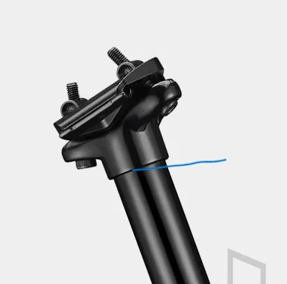

Se blå markering, här upplever jag att det glappar i sidled, det glappar inte upp/ner eller bak/fram.
Men som flera har skrivit är det antagligen innerröret som glappar i ytterröret, och något som är normalt på dom flesta "billigare" droppers.
Tips på Dropper post
Visa bilaga 816145
Jag förstår inte riktigt vad du menar. På en sänkstolpe kan hela överdelen av stolpen rotera några grader i underdelen. Det är helt normalt och inte bara på billiga stolpen, även om de kan rotera lite mer. Men den sker inte vid blå markeringen.

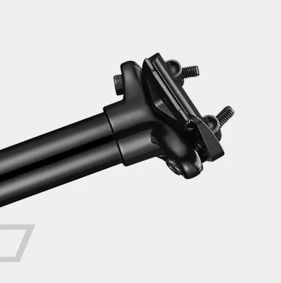

Tittade en sväng till efter era kommentarer och ni hade rätt det glappar inte där jag först trodde utan det glappar mellan inner- och ytterröret, se blå markering:
Ja, där är det normalt och till viss del ofrånkomligt att det glappar. Hur mycket beror lite på vilken modell man har och hur slitna mässingspinnarna är som håller stolpen på plats. Har du servat och bytt mot fräscha?
Inte servat, försökte ladda upp en video men det gick inte, glappet är några få mm, så jag tror inte det är så slitet utan snarare normalt glapp.
