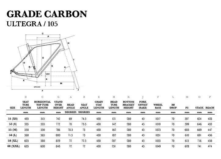

Hm, tittade lite på GT Grade Carbon 105 och jämförde geometrin.
Synapse stl. 54 har stack 57 och reach 37,8.
GT Grace stl. 55 har stack 66,9 och reach 44,7. Ganska stor skillnad tyckte jag?
Innebär inte det att sittställningen på en GT blir väldigt utsträckt jämfört med Synapsen, efterom reach är 7 cm längre?

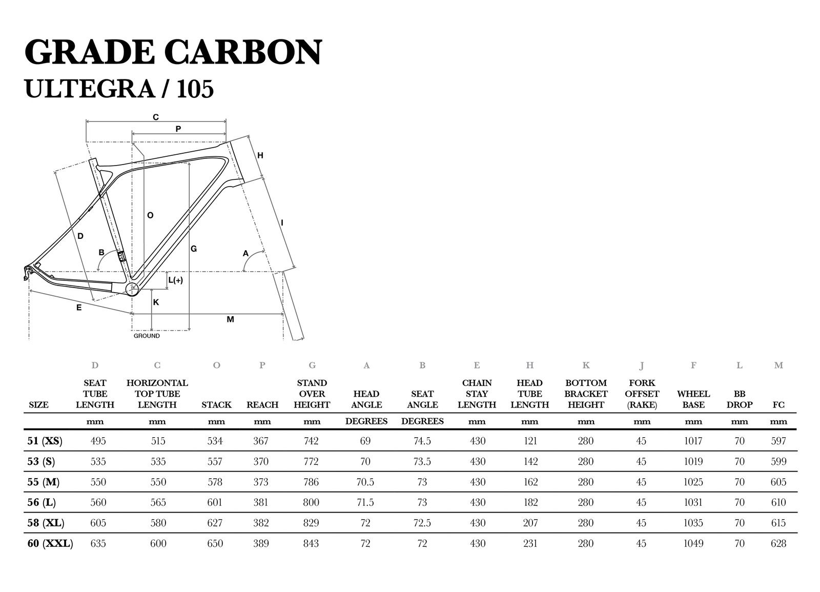

Låter konstigt med måtten och stämmer inte med vad jag hittar på tex http://www.gtbicycles.com/usa_en/2015/bikes/road/adventure/grade-carbon-105 där M är angiven till 578/373 mm stack/reach

Men måtten 669/447 verkar ju uppenbart fel, inte ens XXL-ramen i tabellen på GT Grade kommer upp i det. Och på geometritabellen jag postade står det ju "55 (M)" så jag förstår nog inte riktigt vart du vill komma med att 54 (Synapse) är ungefär som M (GT) och 55 skulle vara (mkt) större?
Därför att "stefan" frågade om det (med de siffrorna) och jag poängterade att det är bättre att gå på S/R än på någon arbiträr siffra.
Sen kan man ju läsa fel på S/R oxå - men det är ju i vart fall så att 378/543 är samma som 378/543 men det gäller inte att 54 är samma som 54.
Vart vill du själv komma? Att det du länkar har andra siffror? och att "stefan" läst knasigt?
Vi vet. Lägg ner det. Och det har inte med saken (att S/R är vettigare att titta på än "storlek") att göra.

Förutom O & P i 2016-tabellen verkar ju resten av siffrorna vara rätt lika tabellen för 2015 ?
