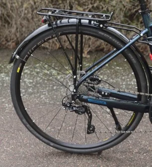

Två förslag på bakhjul med 135mm XT-nav:
Tips på nytt bakhjul (QR disc/135)
Mavic gravel allroad.
Note: Medföljer ytter hylsor för både Qr/135 samt 12/142.
Bild visar med Schwalbe Kojak 35mm.
Fälg med raka ekrar, ovanligt på en "billig" fälg.
