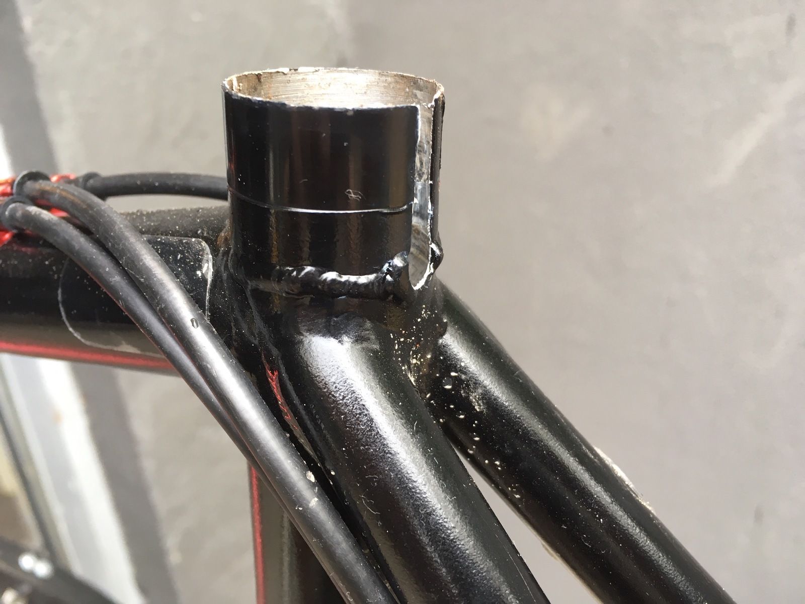

Under en vinters pendlarsmuts dolde sig tyvärr ett par rejäla sprickor Bombens sadelrör:
Har någon ett bra tips på en stabil svetsare i Stockholmstrakten? Gärna Söderort, och gärna med referens på tidigare lyckosam räddningsaktion.

Det ser inte så lätt ut att laga.
Tja, det borde vara ganska enkelt att slipa rent tycker jag? Sen är det ju lite tunn godstjocklek, och noga med att det blir rakt så att stolpen går i bra. Men en noggrann svetsare och en brotschning senare borde den vara igång igen tycker jag.

Någon med lite erfarenhet kan nog fixa till det där. Är dock inte en fråga om bara lite svetsning om man vill göra det ordentligt.

Seriös lagning! Jag gissar att något liknande vore det bästa, men sannolikt blir steg ett att försöka lappa nuvarande (klena) rör, för att eventuellt göra ett mer planerat ryggradsbyte vid ett senare tillfälle. Om det känns lönt att lägga mer tid och stålar på ramen vill säga.
Tips på ramsvetsare i Stockholm
det är klart det går att laga, det är till och med ganska lätt, kan jag säga av tyvärr egen erfarenhet. men sedan med fördel lägga på förstärkning i form av några svetssträngar på väl valda platser.
köp därefter en längre sadelstolpe.
Jag är inne på samma spår som Egress. Det är nog en hel del jobb om man ska göra det på riktigt.
Det finns ju några fulmekslösningar som kan funka.
Att med tig lägga en larv över sprickan och sen brotscha är väl det första man tänker på men om jag ska fortsätta killgissa så kan ju en lödd krage av 4130 utanpå sadelröret vara ett alternativ, om man vet att rörets reducering sitter tillräckligt långt ner kan slits och sadelbult få hamna nedanför sadelstag?
Är det 28.6 yttermått?
Japp, 28,6. TIG och brotsch får det som sagt bli till att börja med, även om det kanske inte kommer att hålla i evighet.
Jag tycker dock det är ett lite konstigt ställe för sprickorna, eller? En bra radie i botten på slitsen, det har varit ordentligt instick på stolpen, uteslutande ganska stumma (dvs ej flexiga) alustolpar har använts, en stabil Thomson sadelklämma. Vad är det jag missar? Otur? Måndagsmaterial i röret?

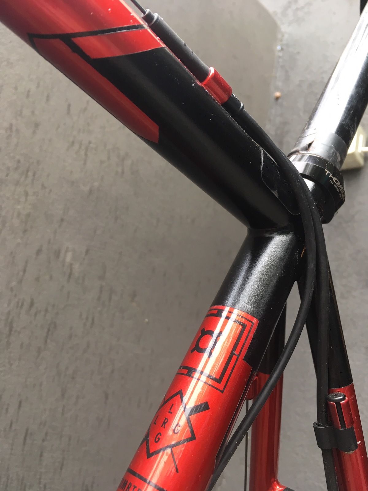

Om rörets reducering sitter för högt upp kan du få lite rörelse i stolpen ändå. Men jag håller med om att det är märkligt. Vilken storlek är det på ramen?
Den är hyfsat symmetriskt 56 om jag inte minns helt fel. Sedan sitter jag ju ganska högt, men är å andra sidan inte jättetung.
Även om den rört sig lite fattar jag inte att det spruckit. En deformation kanske, men detta? Och symmetriskt? Hade det varit på ena sidan hade man ju kunnat skylla på någon oregelbundenhet i materialet.
Du har inte en för liten sadelstolpe, det ser nästan ut som du dragit ihop klämman lite för mycket?
Det där ska inte vara något problem att svetsa men är grundproblemet kvar som fixade den första sprickan så kommer det fler.

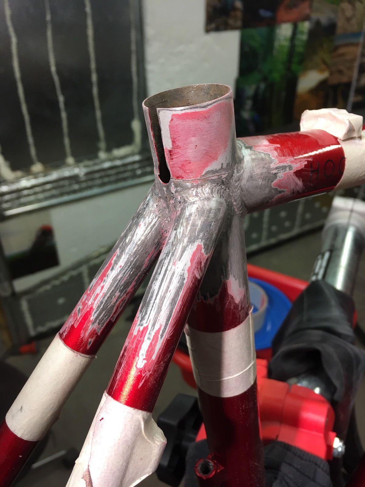

Hur som helst är det var ju absolut sämsta stället på en cykel att slipa ren med alla rörmöten och svetsar (och primern satt som s***n i alla kaviteter i svetsarna). Så här såg det ut en bit på väg:
Nu är ramen i alla fall renslipad, och inlämnad till Nope! Cycles. Förhoppningsvis kommer den hem i helt skick efter påsk.

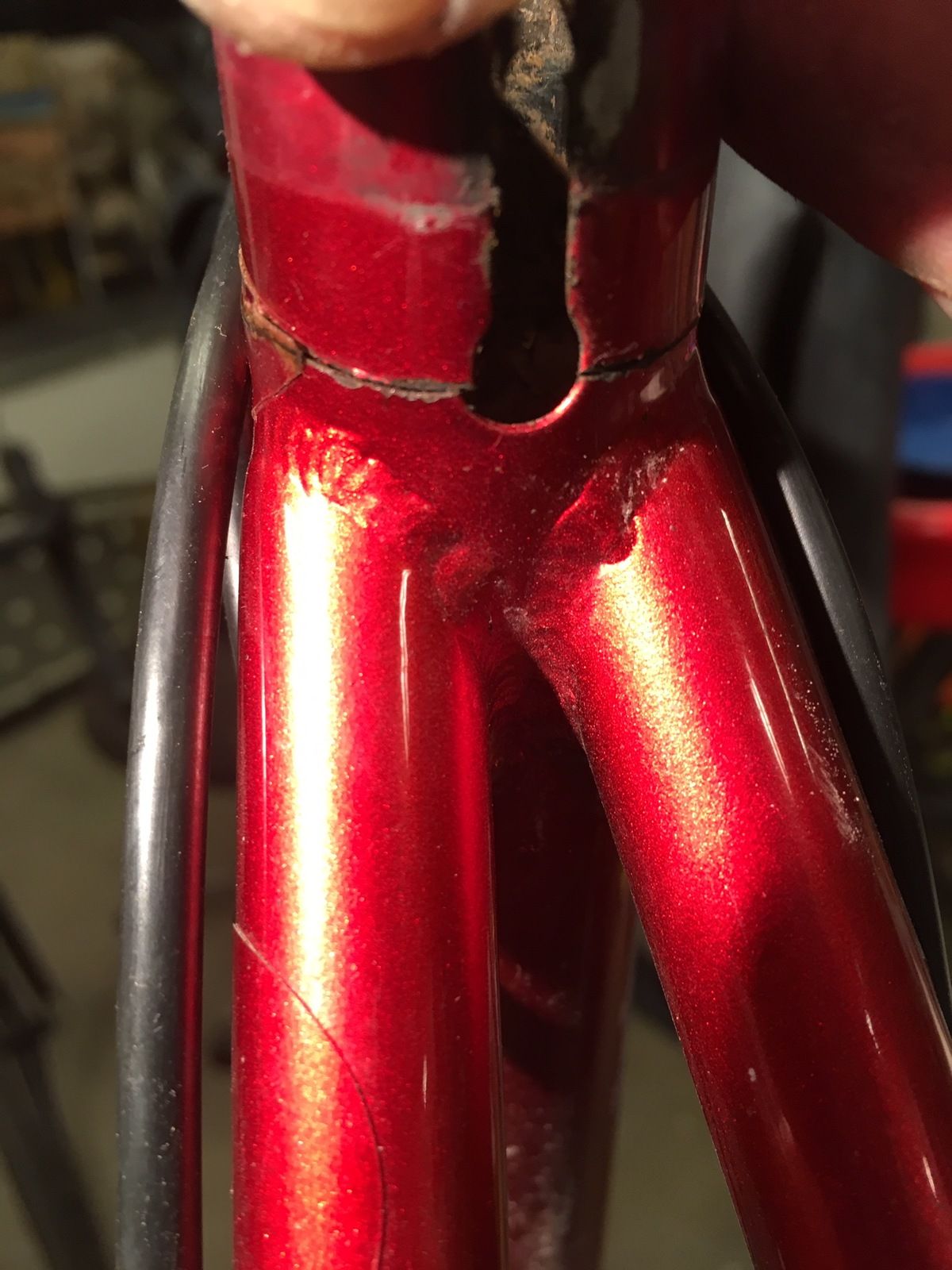

Då var Bomben i drift igen. Nope! Cycles brände ihop honom igen:
Det fick bli lite svart uppe i hörnet, med lite lama försök att inte sabba för mycket av originalstuket:
Det var svårt att få nån vidare glans i klarlacken, jag får väl ta och polera lite så det blir lite lyster i alla fall.
