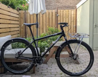

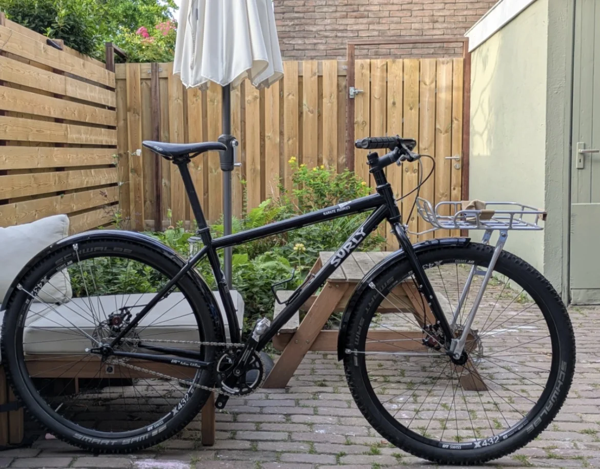

Har du vägarna förbi Västerås kan du prova min.

Tack för erbjudandet, ser ju rätt mycket ut som vad jag är ute efter. Kör du 650b eller 29 på din? Jag skulle vilja ha skärmar på min för pendlingen och jag är rädd för att en krampus eller annat med 29" som tar 3-tumsdäck kommer att göra det svårt att få dit en framskärm bra. Men att en karate monkey med 29" och 2,1-däck blir bra.

Jag kör för tillfället 29x2,8”. På bilden sitter det nog dock 29x2,6”.
Karate Monkey och Krampus har samma gaffel. Man får nog sikta på en framskärm som inte fäster på gaffelkronan. Eller snickra ihop något eget fäste som de troligen gjort i bilden nedan. IMG_5700.webp

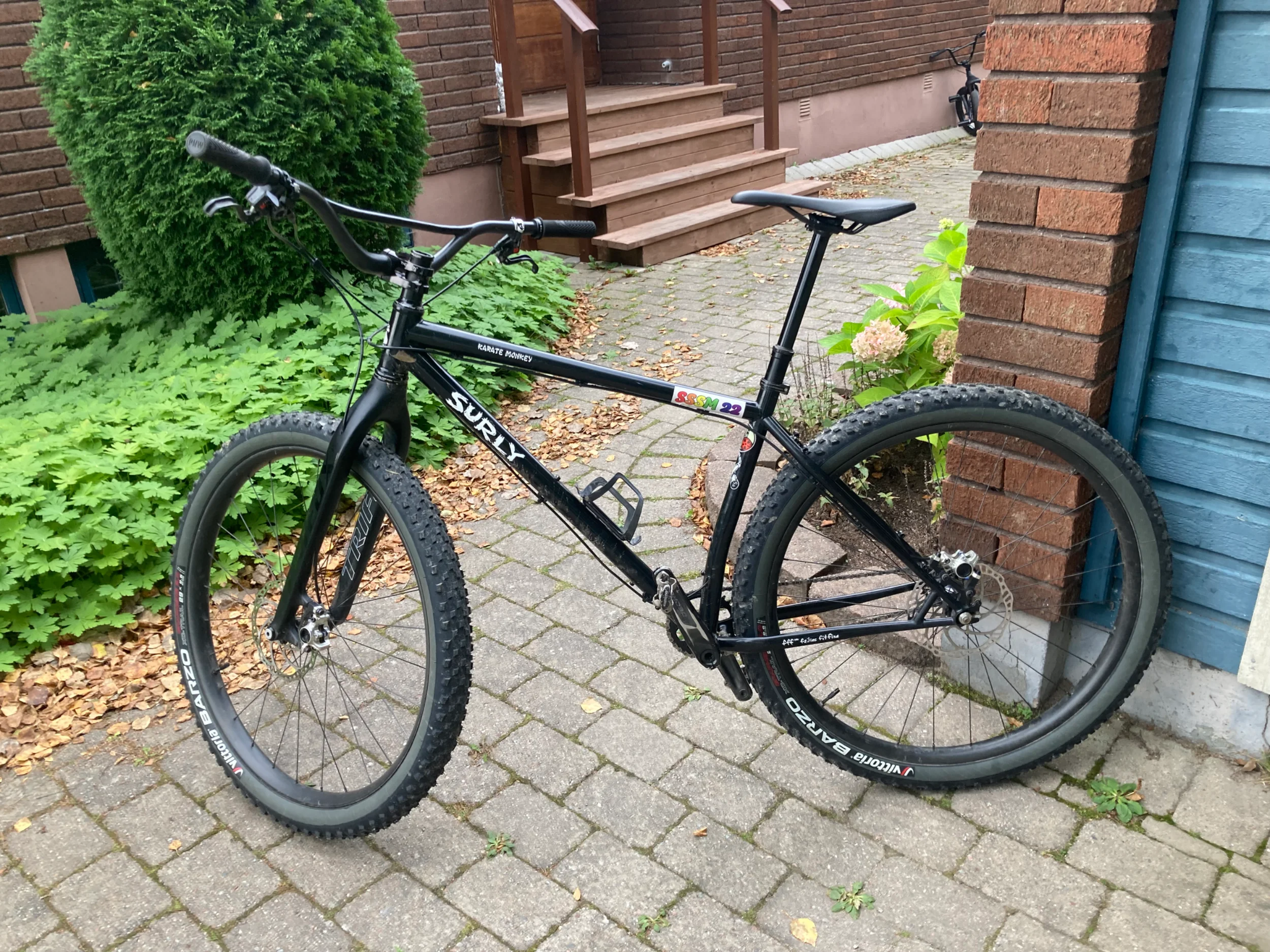

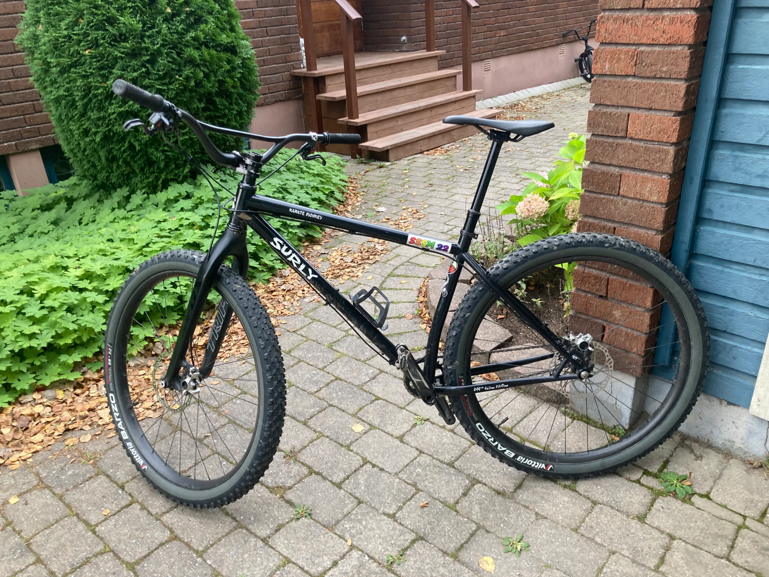

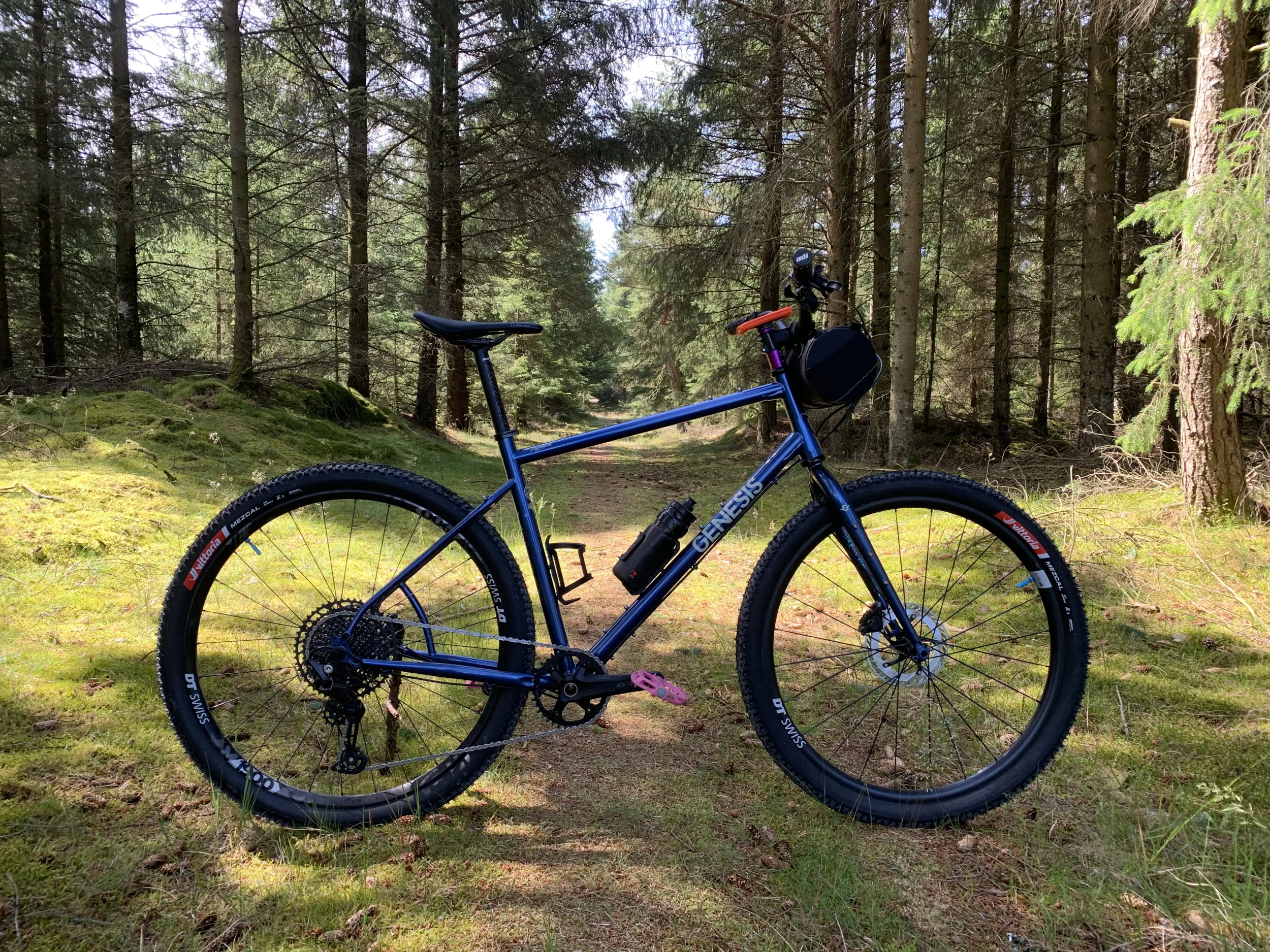

Nu är den klar. Vevparti kom igår 20:44 och jag gick upp 04:40 och byggde klart. 08:00 så gick bilen till Danmark och nästa vecka blir det mjölkvägen i Norge.
Total stresspanik, men nu sitter jag med en öl och ser fram mot en runda i någon trevlig bokskog i morgon.
Tack för alla tips och inspiration!

Ah, bra! Snygg cykel. Jag tycker dock att det är ful med dämparkorrigering.
Ja, ibland kan avståndet mellan däck och krona bli lite konstigt stort. Men oavsett dämparkorrigering kan man från ett designperspektiv tycka att det ser lite konstigt ut när gaffeln och styrröret har helt olika vinklar, som om något var brutet. Dämpade gafflar (och somliga stela, t.ex. DT Swiss) brukar ta ut rake (off-set) vid gaffelkronan och vid drop-outs medan andra stela gafflar ordnar problemet på annat sätt (t.ex. Orbea). Den klassiska lösningen är ju att böja gaffelbenen närmare hjulcentrum som på den klassiska cykeln.

Skoj, ser bra ut! Du får nog ta på dig att ha den första Vagabonden av senaste modellen med rakt styre på hela internet!☺️

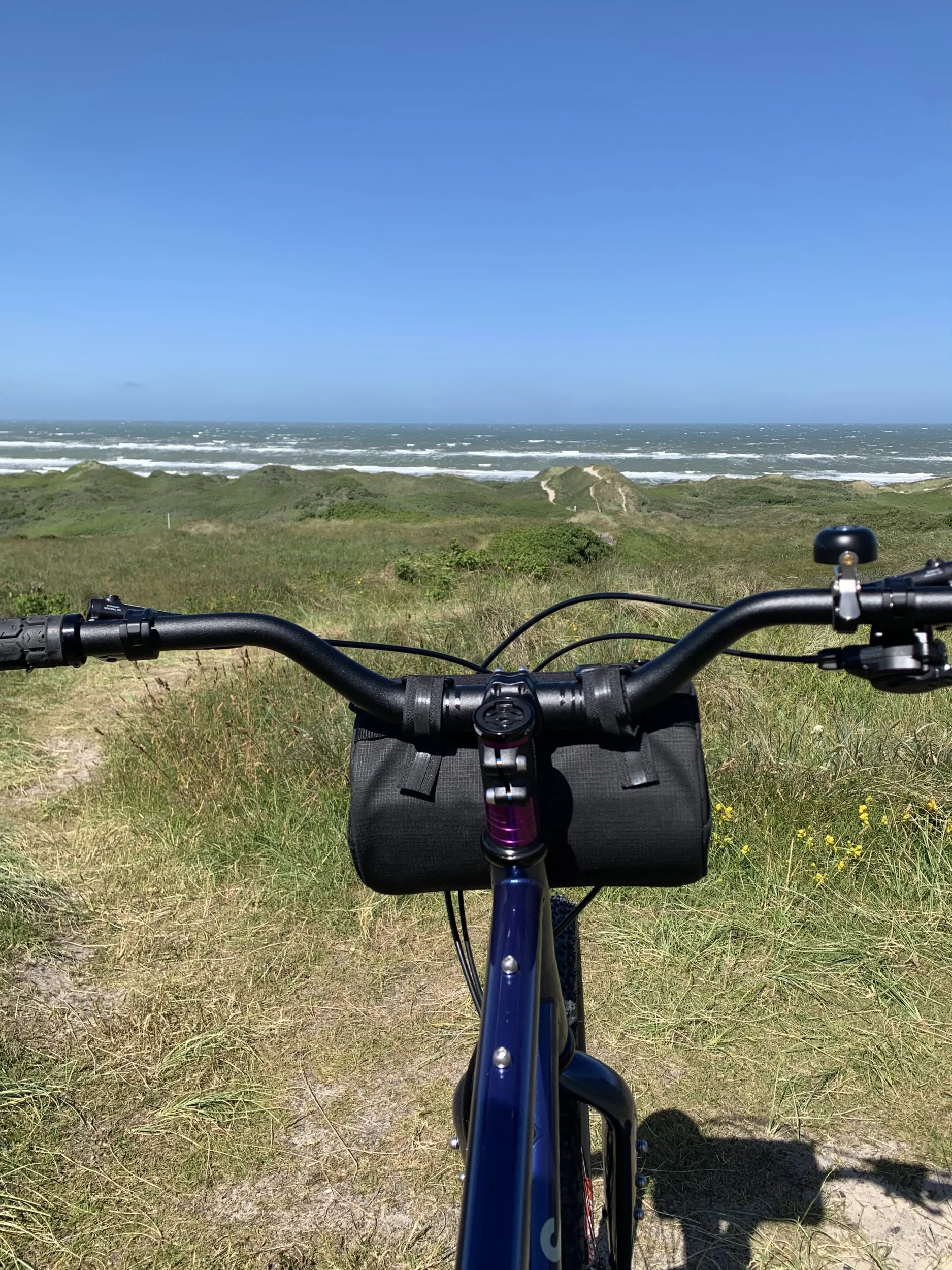

Jag skulle kanske inte vilja gå så långt att jag kallar styret rakt 😅. Men den känns som en stig-MTB och är inte för kort trots att jag kör 60mm stam som är samma längd som den kommer med när man kör bockstyre. Styret är ju 780mm så det bidrar ju kanske till att den känns lagom stor. Jag fick stå över morgonrundan idag men i morgon så är jag pepp att få provhoja ordentligt.

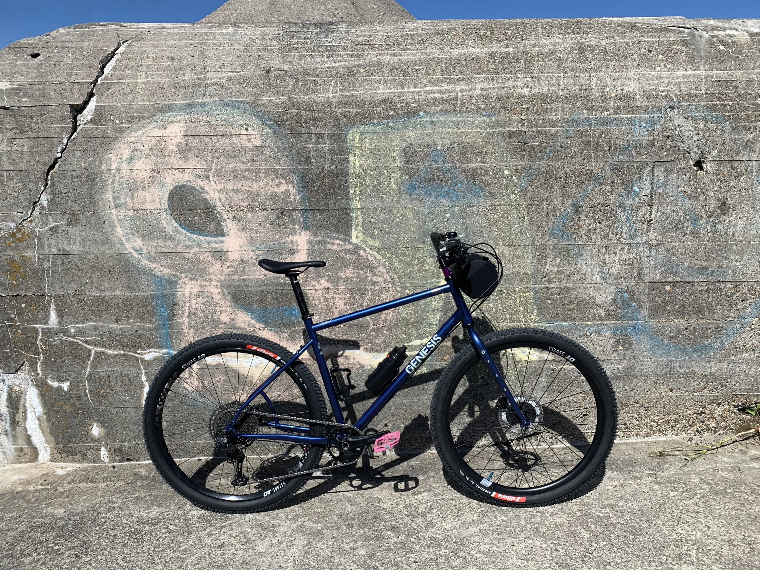

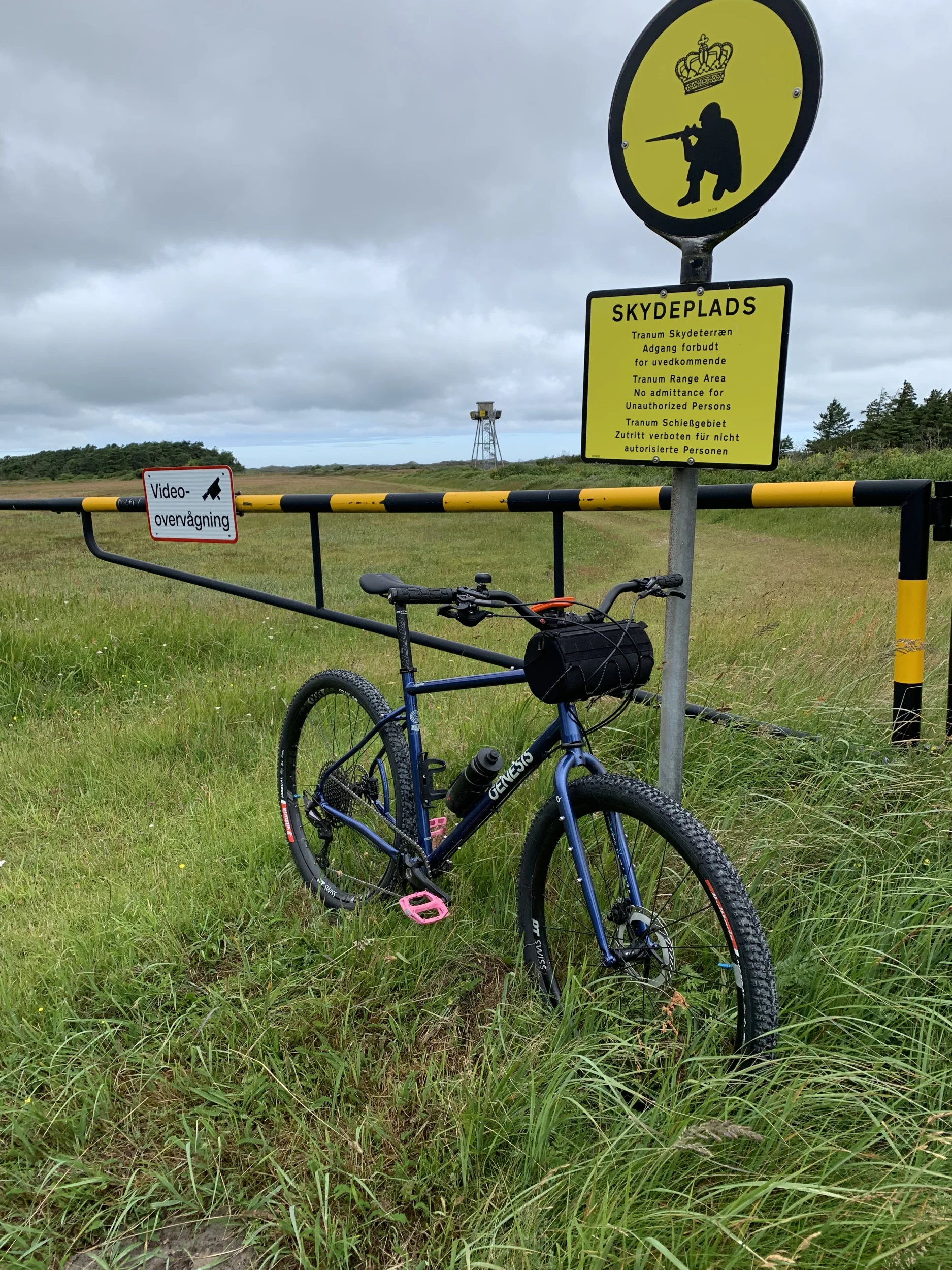

Körde 7 mil idag och det funkade bra. Inga domningar i armen eller nacksmärtor. Sittställningen var kanske inte optimal för 13 sekundmeter dansk motvind, men det är ju bara motvind halva vägen. Med 38-drev fram så gick det bra att cykla 35 km/h på näst minsta drevet med lagom kandens. Det duger fint för mina pendlarbehov. Mescal-däcken fungerade bra även om det blir lite MTB-drone på asfalt. Jag har aldrig cyklar stålram förut men det känns som att det tar upp en del vibrationer. Vi körde vissa bitar med traktorskapad washboard och det var förvånansvärt följsamt. Överlag så är jag väldigt nöjd.

Den här cykeln väckte ju genast habegär, trots att jag absolut inte behöver en sån. Ser både användbar och rolig ut, och är dessutom snygg. Bra bygge!

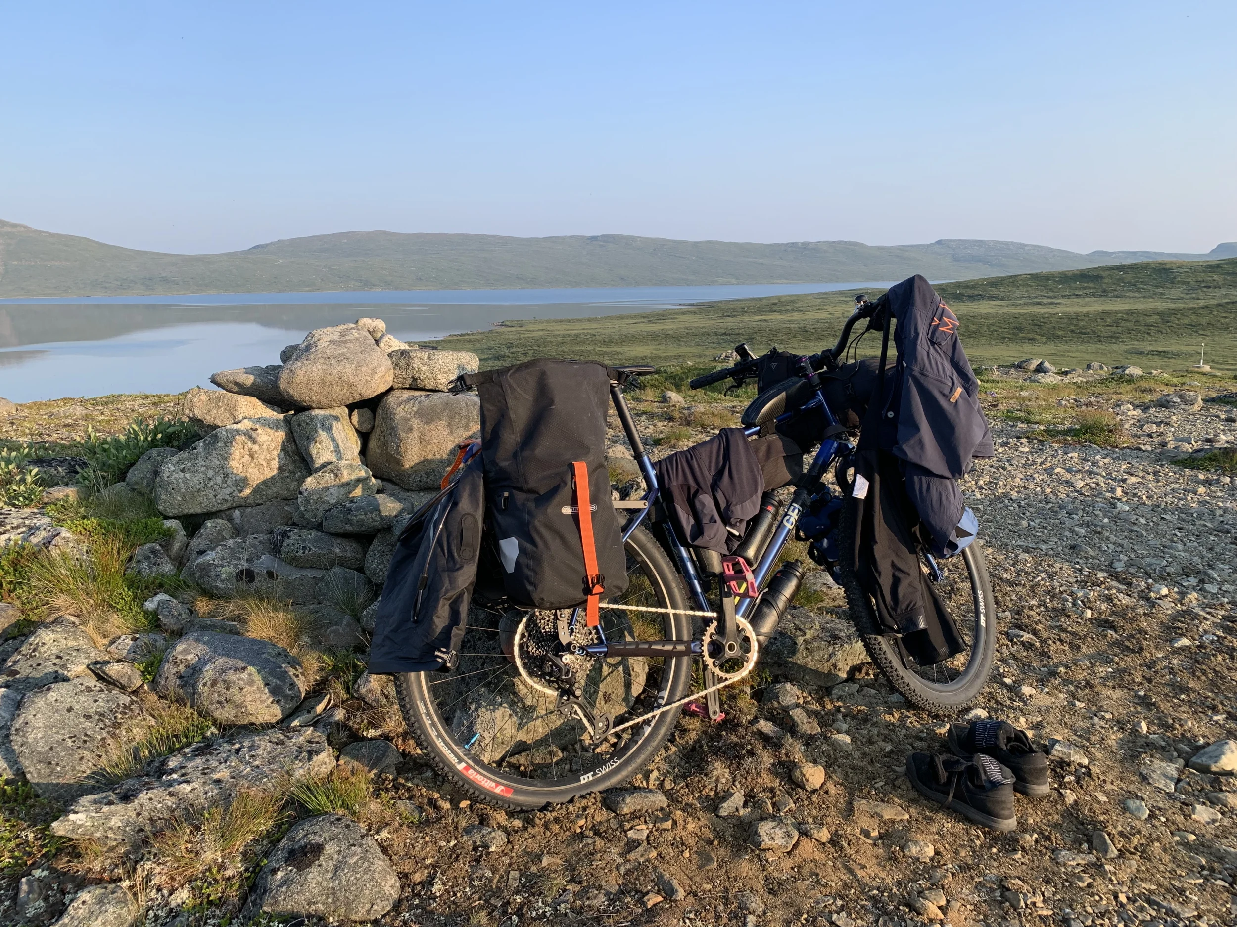

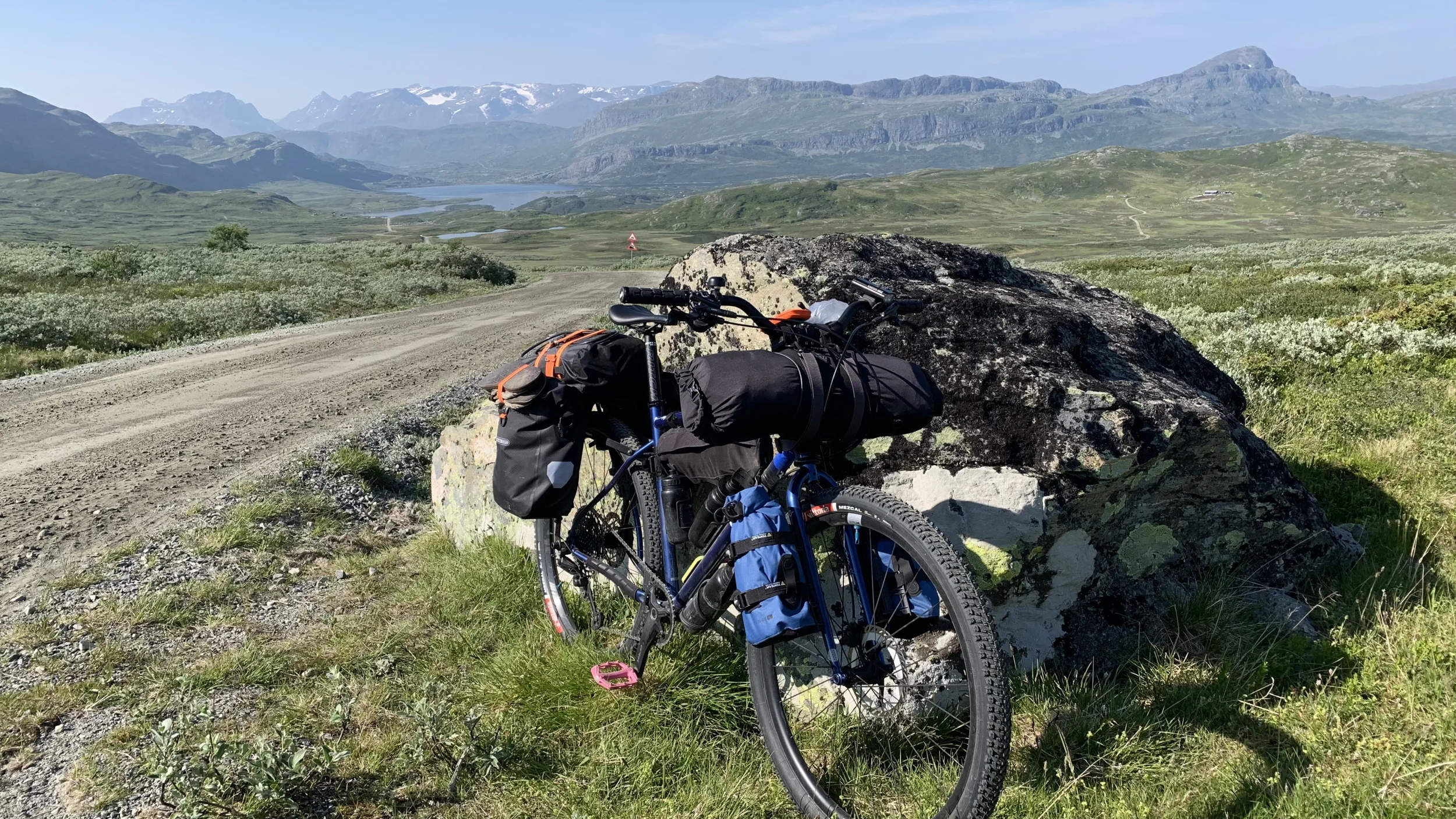

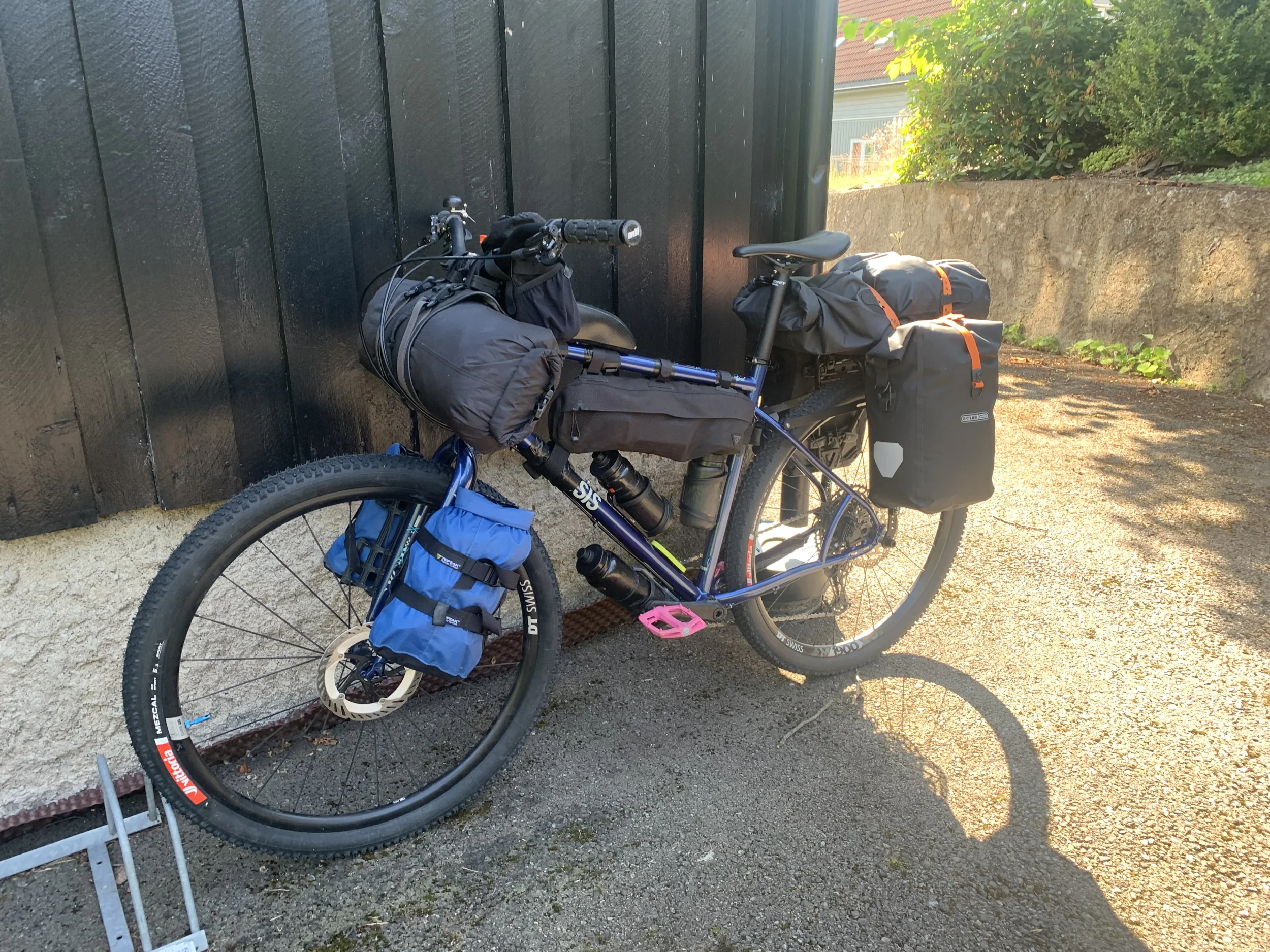

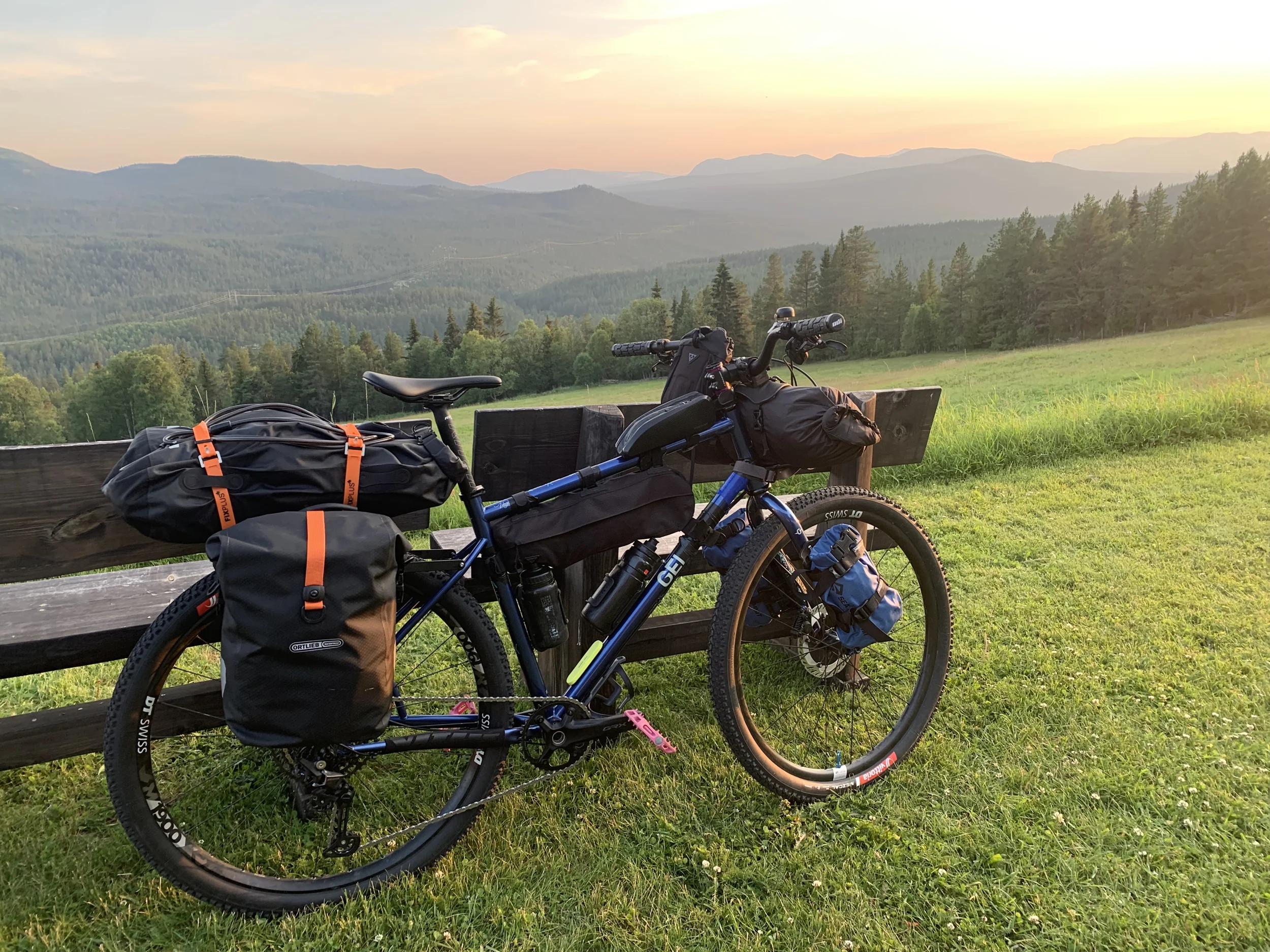

Nästan uppe på toppen av Slättefjället efter mördarklättring. Fin utsikt dock.
Lägerplats första natten. Varmt som attan till solen gick ner men sen gick det bra att sova.
Packad och klar för start i Ruten första dagen. Jäkligt glad att vi skippade cyklingen från Vinstra, det såg inte så kul ut. Speciellt inte på natten.

Tackar, jag visste inte heller att jag behövde en sån tills jag fakiskt behövde den. Ska väl korta ner antalet spacers under styret när nacken blir bättre, men det har funkat asbra som jag har den nu. Jag är helt symptomfri när jag cyklar.
Jag tycker också att den blev rätt ball. Det ska blir kul att pendla med den sen, det är säkert en riktig street fighter.

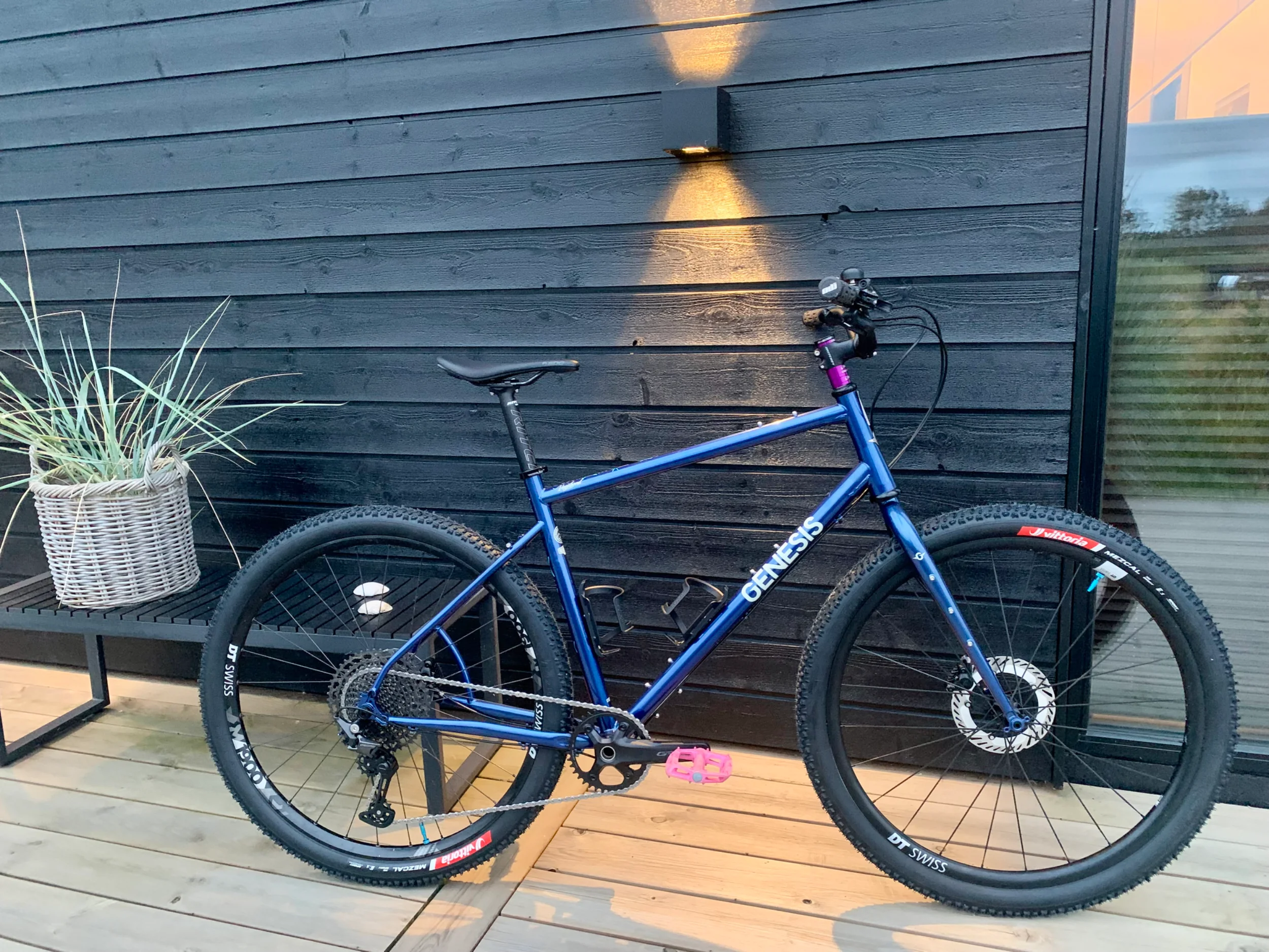

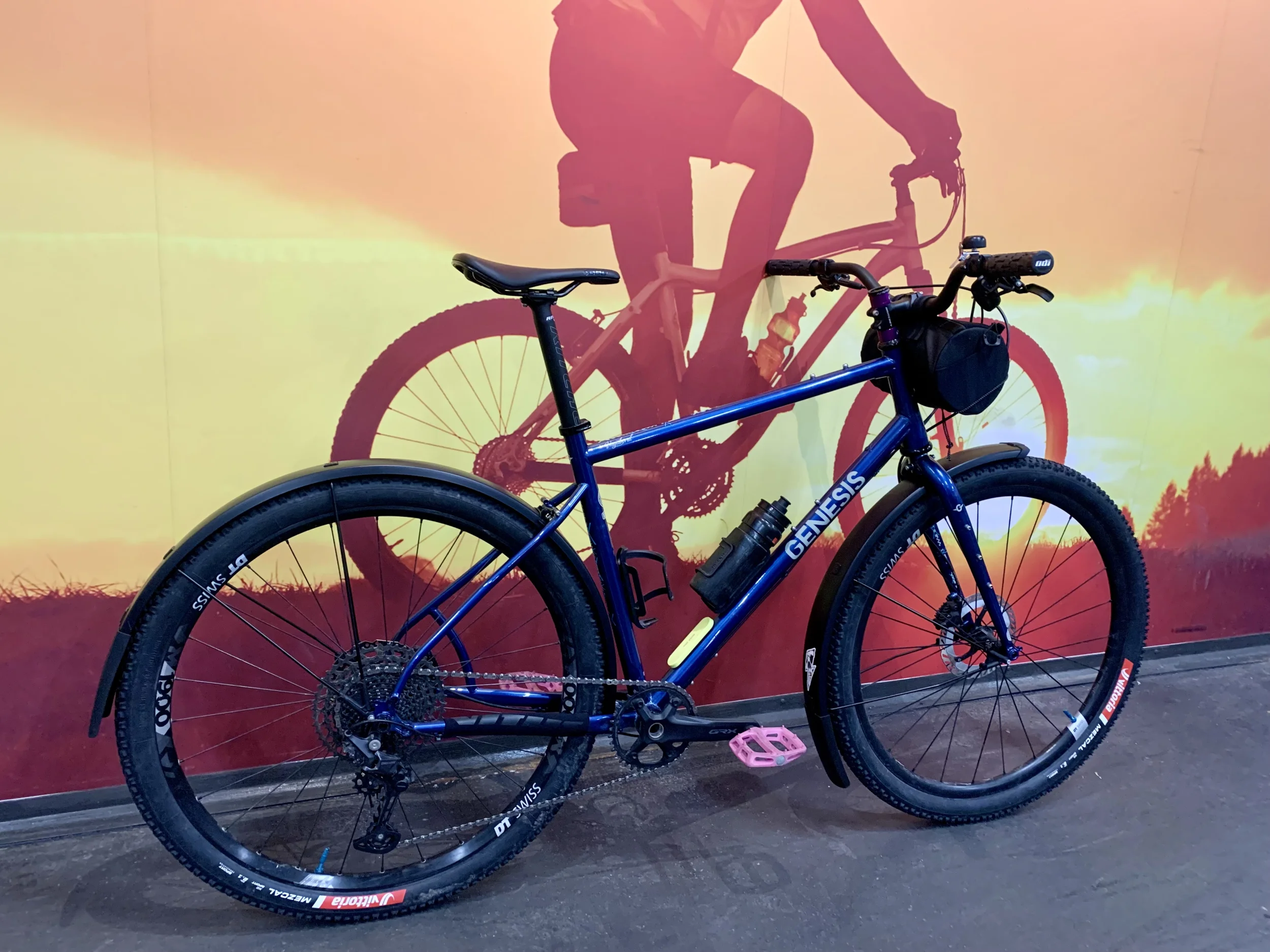

Nu har jag fått på skärmar inför blöta säsongen. Jag har även sänkt styret för att känna lite på hur det känns.
Jag måste ändå säga att det är rätt gött att ha styret så högt att man kan stå rakt upp med raka armar som på en enduro-mc. Har börjat kolla på riserstyre till min izzo också.
