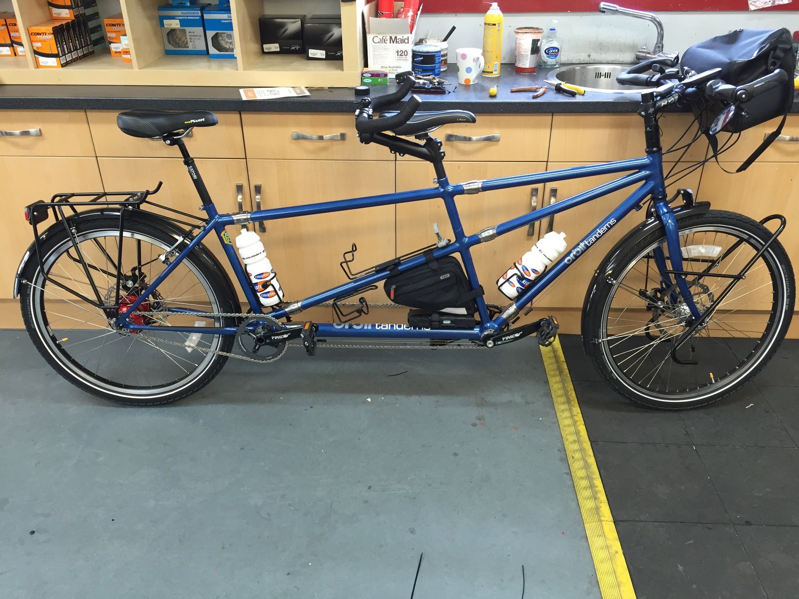

Just nu lutar det åt en Orbit Pegasus Pro http://www.tandems.co.uk/products.php?show=455 med eller utan skivbromstillägget.

När jag letade förut så läste jag en text från Thorn som beskrev varför de aldrig kommer bygga en tandem med skivbroms fram. Tror det rörde sig om att det blev för stora krafter på gaffeln med två personers vikt + packning. Men Thorn ger ett väldigt konservativt intryck å andra sidan.
Såhär i efterhand prioriterade vi nog lite konstigt. Men vi valde 26" och 48-ekrade hjul för att få en bombsäker tandem som klarar hur mycket last som helst. 26"-hjul gjorde dock att utväxlingarna blev lättare än vi tänkt oss. Så vi fick byta till racerkassett och ligger ändå mest på storklingan fram.
När vi köpte så byggde de ihop den på plats, provcyklade och skickade bilder, och sen monterades den isär och packades ihop. Jäkligt sjysst ordnat.

Varför är inte bockstyre en option?
Varför är inte skivbroms fram en option? I synnerhet på en tandem?
Tips på tandem.
Jag har ingen egen erfarenhet av tandemcyklar men har läst många "sanningar" genom åren.
Eftersom piloten står gränsle över cykeln med båda fötterna i marken så bredbent det går medan eldaren klättrar ombord och klickar fast sig i pedalerna måste storleken vara anpassad för detta.
Skivbroms fram har få tandem. De stora krafterna gör att man skulle behöva en mycket kraftig och tung framgaffel. Till skillnad mot en singelcykel är bakbromsen effektiv på en tandem. Det är ingen risk att bakhjulet lättar direkt!
Santana, ett ledande märke, har skivbroms bak som option med 10" skiva. Helt utan plastdelar som kan smälta..http://santanatandems.com/Techno/MechVsHydro.html
Tips på tandem.
Vi har skivbroms på bägge våra tandemcyklar, och det stämmer att gaffeln behöver vara rätt gedigen. Det måste den dock ändå och jag upplever lite samma sak på mina andra, kortare, cyklar. Att gaffeln viker sig när man bromsar alltså.
Nästa tandem vi köper kommer även den att ha skivbroms fram, men inte 9 mm framaxel. Det blir en himla skillnad med genomgående axel. Det verkar ju vara "the grej" just nu, så det kommer nog snart på tandemhojar också. Bägge våra andra har 20 mm axel och det var lite knepigt att hitta en bra gaffel för det till touringhojen.
