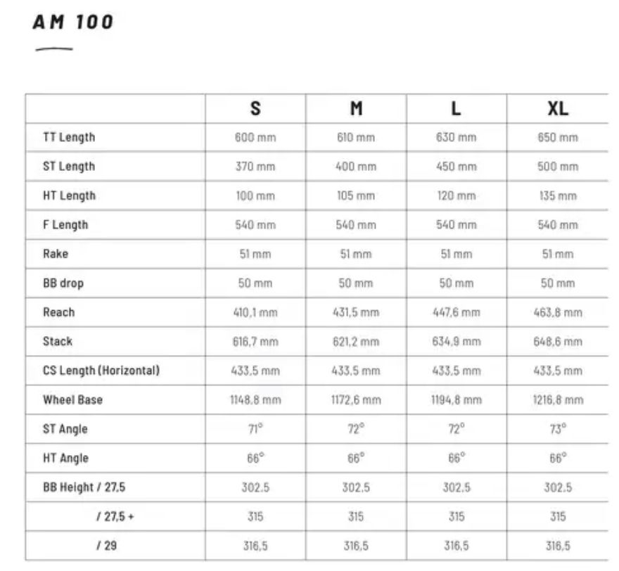

Ser fint ut. Undra vad reach är. I alla fall 66 grader hta (och 31.6 stolpe. Något för muffin kanske)
Tips på Trail-Hardtails
ganska kort reach på den. Decathlon har sina tabeller bland bilderna.

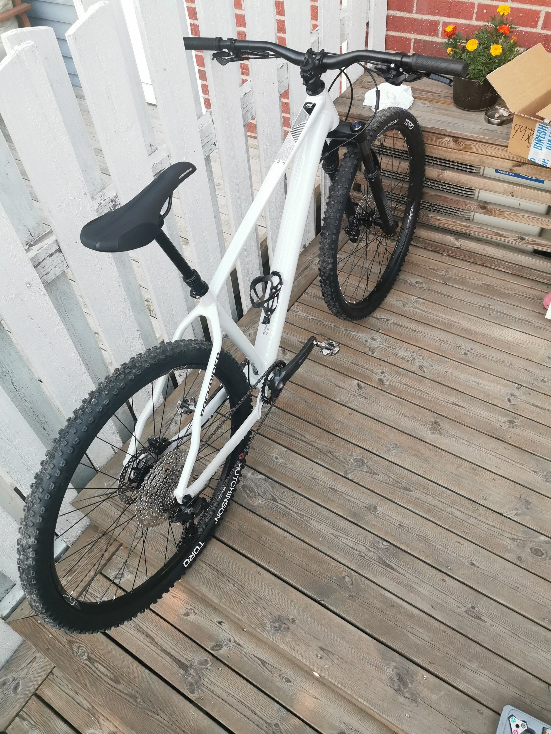

Jag inhandlade en AM100 i går på Mall of Scandinavia. Körde första rundan idag och är galet nöjd med vad jag fick för pengarna. Säljaren i Solna berättade tidigare i veckan att det kommer in en omgång L och XL till centrallager mellan 23-27 juli. Bara att bevaka och vara snabb på köpknappen.

Dom hade inga inne i veckan alls men ena säljaren ringde mig direkt när dom fick en L. Inga fysiska butiker kommer få in nya utan alla som levereras går endast till centrallager för beställning. Du har otur för S fanns i torsdags online men slut på fredagen.
Aja, jag är oftare på internet än i Stockholm ?. Verkar man kunna få in bredare däck (i synnerhet bak) eller är det maxat från butik?

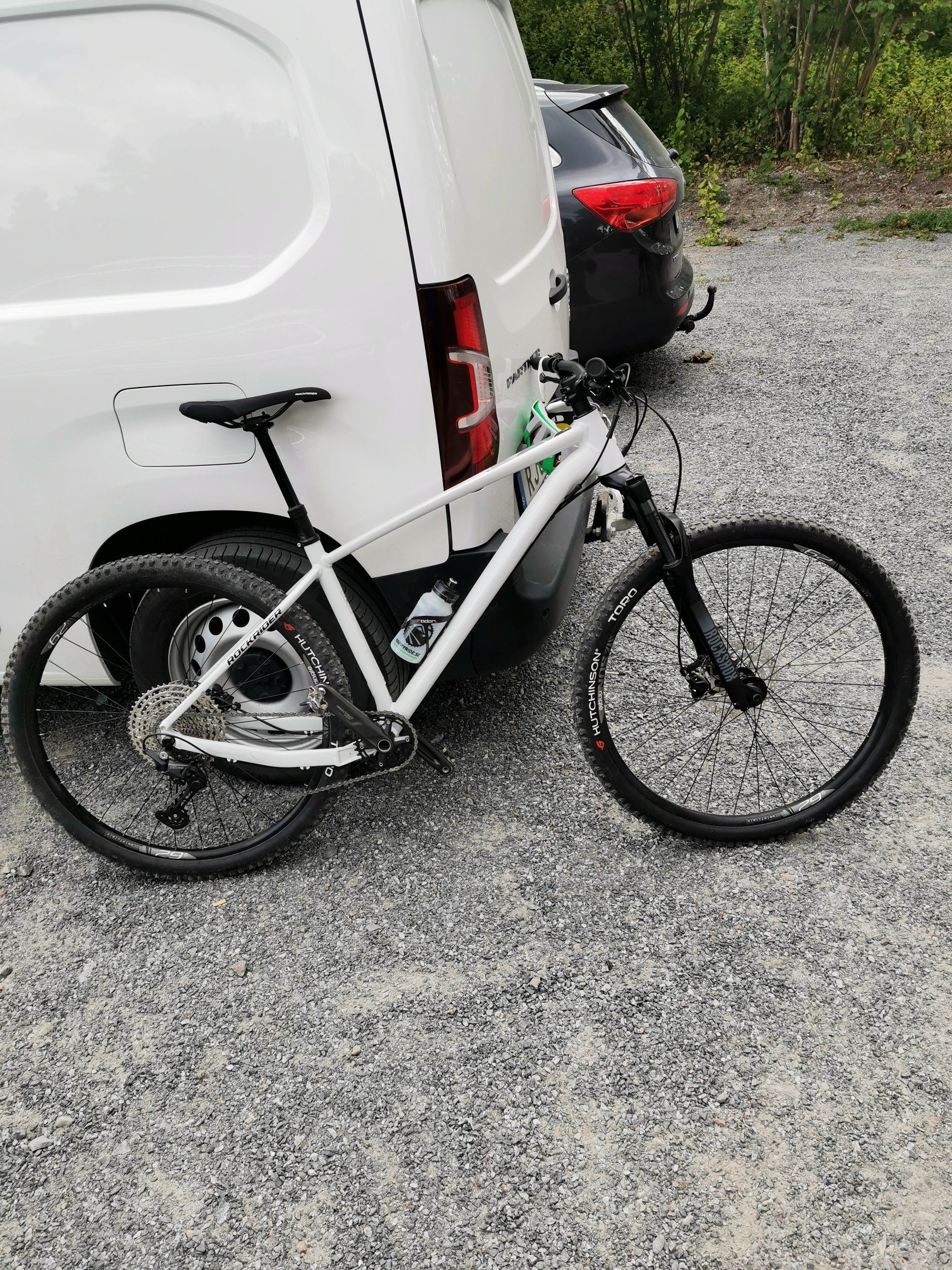

Två rundor körda denna vecka och två saker har jag att anmärka på är 1. Däcken, gör sig ingen rätt alls, 2.10 och icke TLR känns osäkra på brantare Tekniska utförspartier och väldigt stötiga över rötter och stenar då dom inte sväljer någonting. (nya wolfpack tail 2.4 monteras slanglöst till söndag)
2. Bakväxeln på Deore 1x11 slår mycket trots clutch.
Annars är jag jävligt positiv till helheten. Gaffeln var jag skeptisk till efter en och annan artikel men jag kanske är amatör nog för att uppskatta de förlåtande egenskaper RockShox Judy kommer med. Droppern upplever jag kvick och stabil såhär efter två rundor. Vet inte mer vad jag kan säga, det är en jävligt fin AM cykel för under 10k. Jag ska köra ett varv på lovön i sthlm på söndag med nya däck och sen ska jag jämföra med polarens Orbea Laufey H10 2021a.
Men i morgon ska jag både byta däck och handtag mm så jag uppdaterar med nya bilder senare under lördagen.

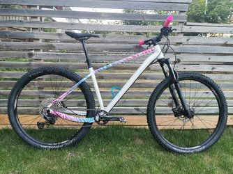

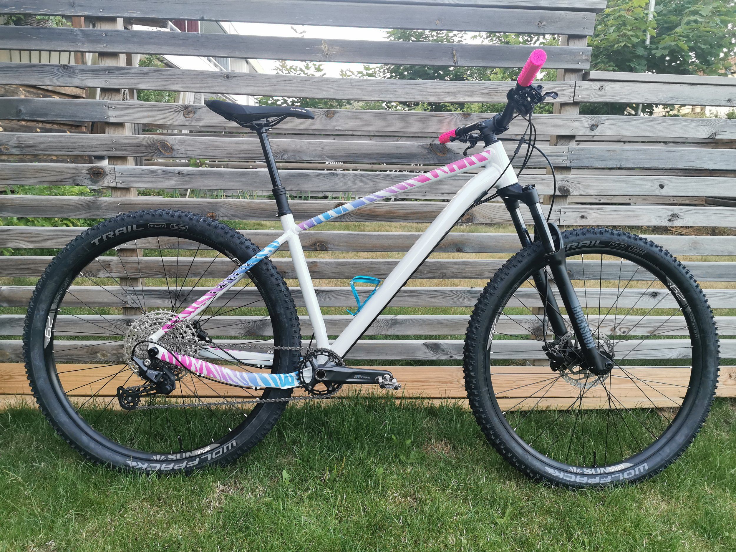

Nu ser den inte längre så vit och svart ut. Dock vart jag inte riktigt nöjd med ramskyddet då ramen var väldigt svår att montera det på. (tänker mest på bakpartiet.)nya däcken var lätta att få på fälgen och en 16g. kolsyrepatron fick däcken att poppa upp på fälgen fint så I morgon testar vi bredare slanglösa däck, blir nog en stor skillnad. Hade kunnat få dit 2.6or oxå med facit i hand.

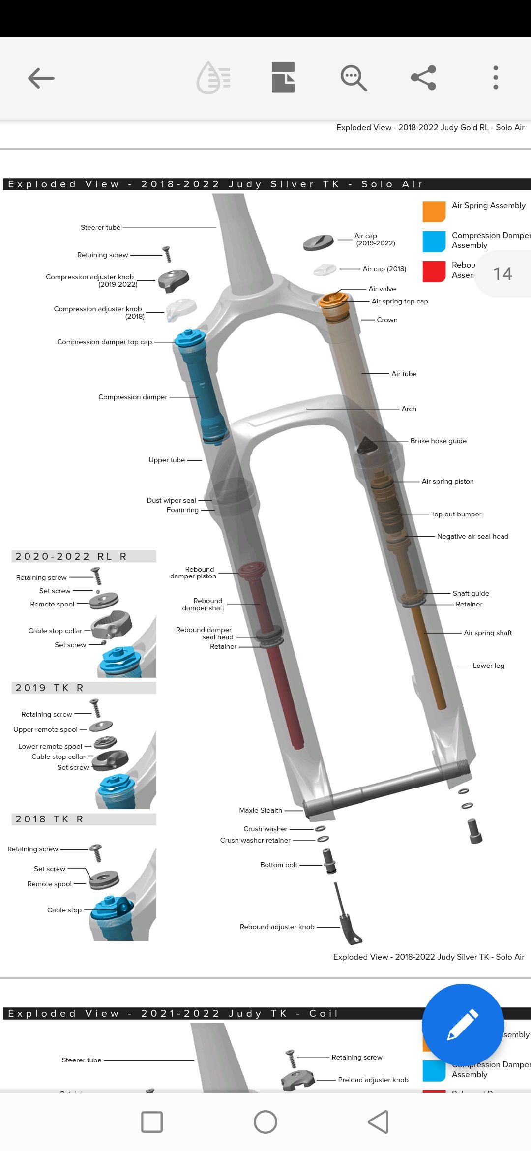

Är Judy Silver en sån där gaffel man kan öppna och ta ut några spacers ur för att ge den längre slaglängd? Vore ju grymt att skrämma upp den till typ 140 eller 150 för att få plats med några tokens.

Svårt att tro att det finns token till den. Det får man nog fulmecka om man vill ha det.
Det är nog sannolikt att slaget ändras inom intervall med spacers men kan lika gärna vara på max redan.

En 130mm kan göras om till 150mm om man plockar ur distanser i dämparn.

Jag har kört relativt hårt med cykeln nu några vändor varpå nu på morgonen med slanglösa 2.4or vilket gav en helt ny känsla och tillförlit utför, det finns dock plats för bredare som sagt tidigare. Den rundan jag körde idag har ett par riktigt bra utförslöpor där det rullar för mig i ca 32km/h och där får dämparen jobba ordentligt och jag hade ca 1.5 från att bottna den idag. Bromsarna är ju shimanos entry-level mt-200 och behöver köras in, dom tar mycket bättre nu än de två första rundorna men de går inte att jämföra med slx och uppåt och vi ska hålla oss till shimano.

Tack för svar. Jag har läste någonstans, typ reddit eller något fuorum, att vissa gafflar som kommer på kompletta cyklar eller är OEMade helt enkelt har kortare ben istället för distanser och inte kan förlängas. Mkt dålig källa som nog kan vara felaktig. Men jag inte så kunnig att jag kan avfärda det. Så för tillfället utgår jag från att det kam vara så att det inte går. Men det låter ju dumt att de skulle tillverka kortare gafflar. Å andra sidan är världen full av korkade produkter. Min sambo köpte en skitdyr dator som man inte enkelt kan öppna och fylla upp det oänvända slottet för RAMminne.
Någon som stött på en maxlängdgaffel utan distanser?
Var har du sett en Judy Silver TK med 150 mm slag? RS webbsidan listar bara 100, 120 och 130 mm.

Är inte Judy 30 mm smal? Tänker mig att 150 mm slaglängd blir några decimeter för mkt för att det ska bli trevligt. Tror inte man ska smeta för mkt smink på en gris.

Jag har nog fel, det är väl revelation som går att förlänga
Jag har inte sett något. Jag frågade om det gick och fick svar, här i tråden, att den går till 150.
Mjo. Bara för att man kan göra något betyder det ju inte att man bör göra något. Jag gillar ideen att det skulle vara möjligt att förlänga den till 140mm. Om man skulle känna att 130 bottnar lite ofta. Främst tänkte jag att det var lättare att få plats med några tokens då. Men det kanske inte ens finns till den gaffeln.
Centimeter menar du va? Nä jag håller med dig, den blir nog lite ranglig. Jag hade gärna sett en komponentuppgradering där till en RS35 åtminstone, men då skulle ju priset bli högre (hade varit värt de extra slantarna).
RockShox judy 130mm är så bra som den kan bli, i övrigt ska man nog inte ha en längre gaffel till den ramen om man inte noga räknar på att man klarar av den kortade reachen (jag skulle inte göra det).

Förlåt min dumhet. Jag passar på att fråga för att lära mig. Om Recon inte har några distanser, men produceras 80-120, hur görs gafflarna med 100mm längd?
Recon har 0-30mm spacers. TK inga. Möjligen kan man ful-sänka den genom att stoppa in nåt.
Edit. Det är alltså manualen som är samma som recon. Inte konstruktionen. Rätt irriterande att samma manual täcker 4-5 konstruktioner för övrigt
