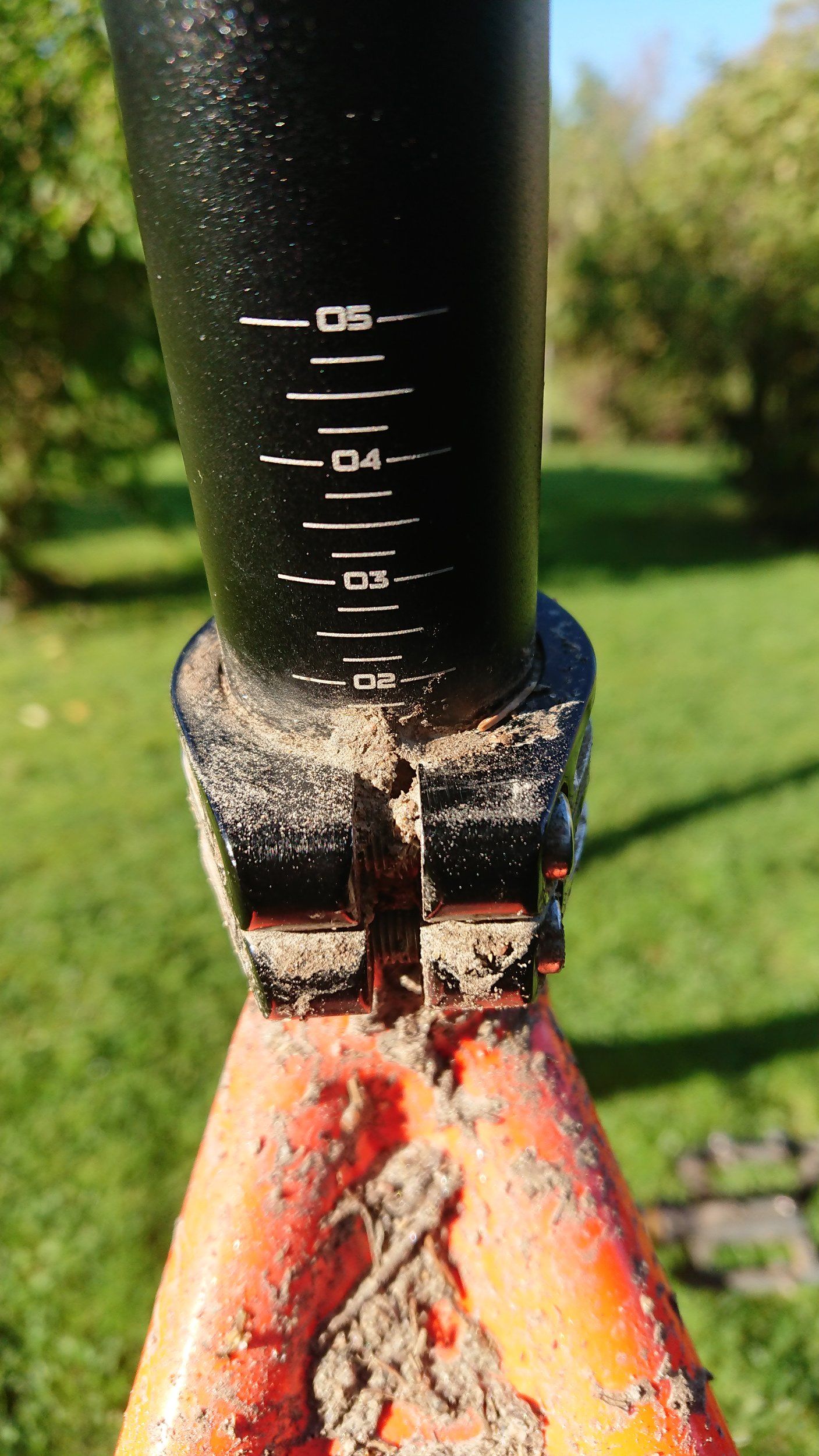

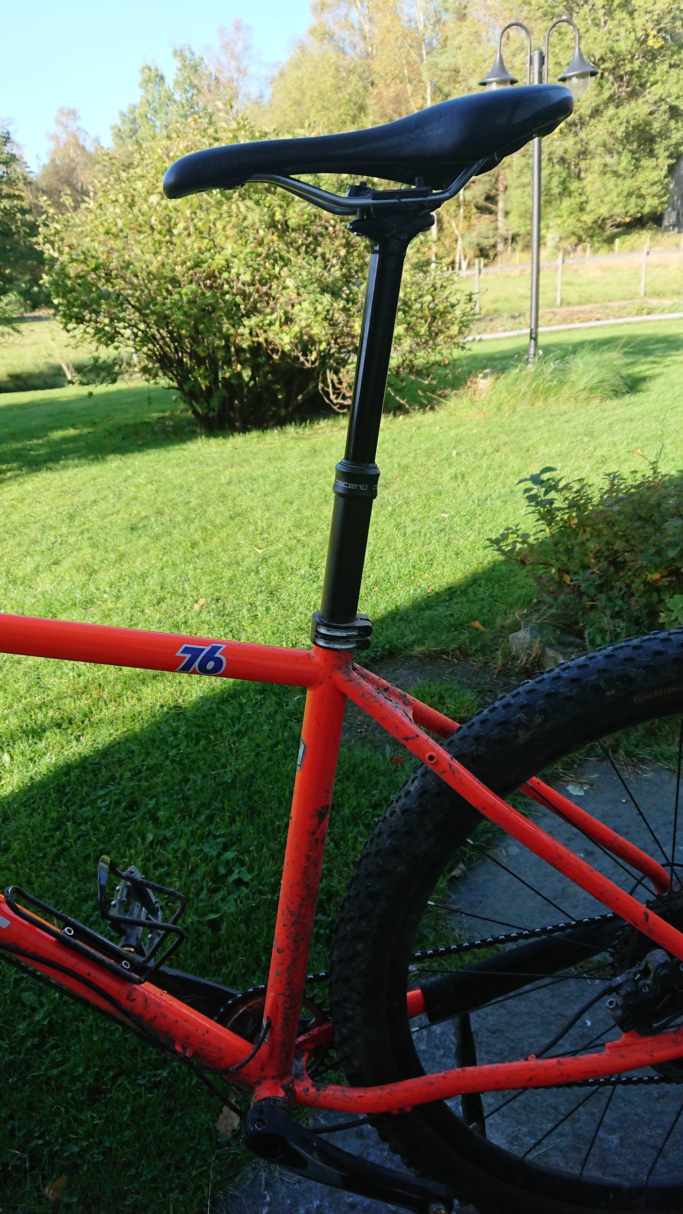

En sak till att tänka på om man har långa ben och kommer ha sadeln högt är sadelrörets faktiska vinkel. Ofta mäts effektiv sadelrörsvinkel på en viss höjd men ju högre man går, desto känsligare blir det med faktisk vinkel. Inte så kul att hamna för långt över bakhjulet och stegra över i alla klättringar.

(193cm lång)
96 i grenlängd.
500mm sadelrör, 150mm slag på dropper, 15mm kvar till minsta instick.
Bara som jämförelse.
För kort sadelrör på din nya cykel minskar valfriheten på sadelstolpe en aning kanske.
