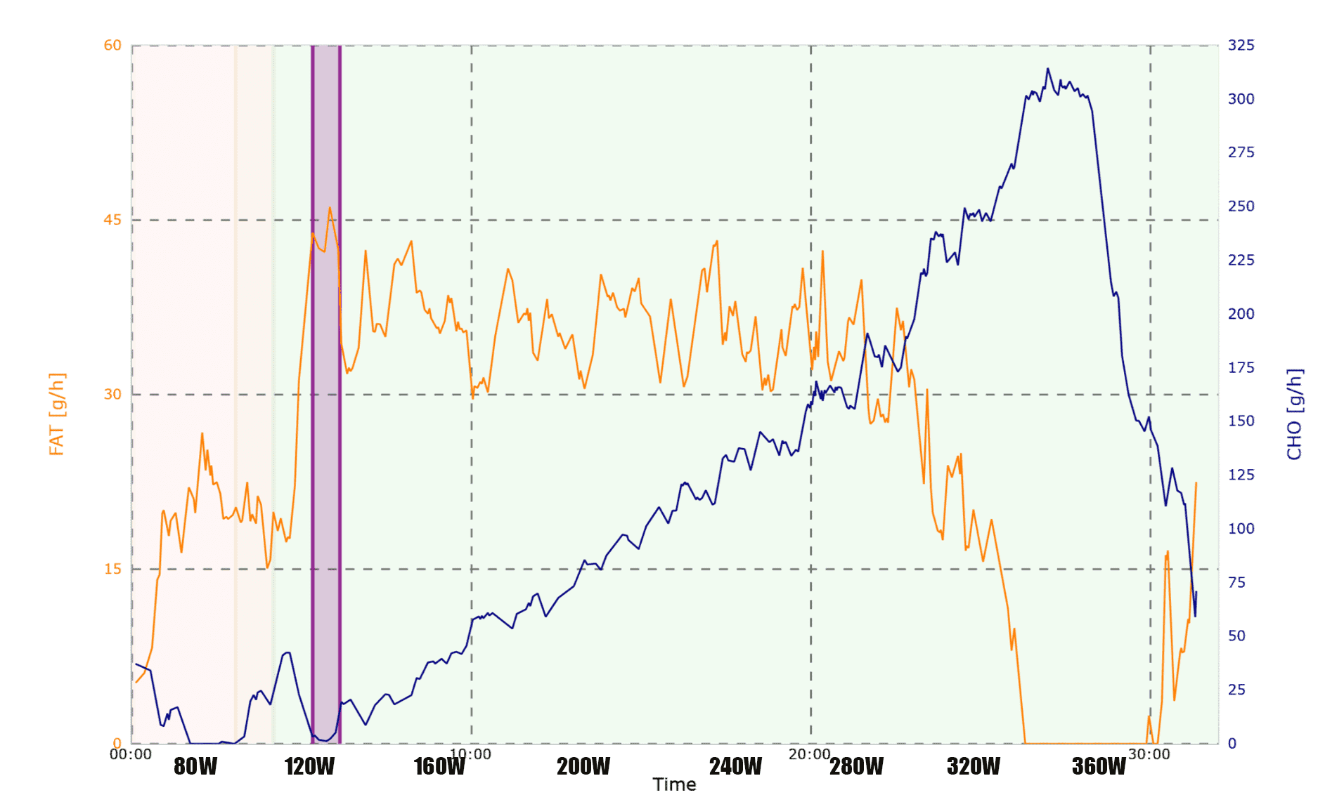

Lite återkoppling på detta. Jag jobbar med just detta sedan 20 år. Att styra upp och mäta effekter av träning.
Olika personer har väldigt olika förmåga till fettförbränning. Men generellt är det mer sannolikt att det bränns mer fett vid väldigt låg intensitet än vid hög. Ju bättre uthållighetstränad man är desto högre upp i ansträngning kan man ligga med bibehållen fettförbränning. Ofta ligger mängd fett man bränner ganska konstant upp till det att den stängs av pga intensiteten. Det som ökar vid ökad intensitet är mängd kolhydrater man använder och det totala energibehovet.
Rådet som många förespråkat ovan är att göra cykelträningen rolig och effektiv. Men vill man absolut bränna fett så kör VÄLDIGT lugnt. Eller gå hellre. Och använd cyklingen på ett roligare sätt än att bara slöcykla en massa mil. Om du nu inte tycker det är roligt.,.. :) Det är en uppstyrning av kosten anpassat till den dagliga totala aktiviteten som ger utslag på vågen och på kroppssammansättningen.
Bifogar en bild på en test jag gjorde på mig själv igår. Den visar att fettmetabolism på mig är ganska konstant oavsett om jag kör på 100 watt eller 300 watt. När fettmetalbolism avtar ökar kolhydratbehovet desto mer.
    99.1 KB · Besök: 132
Intressant, har du lust att berätta lite mer om hur man mäter detta? Antar att man använder proxys i utandningsluften för att få realtidsvärden så här? Hur mycket brukar just fettmetabolismen skilja sig mellan folk? Ser ju ut som att man kan undvika "bonkningar" om man höjer ribban för när kolhydrater växlas in?
Vi mäter syreupptagning och ventilation av koldioxid. Det kan skilja mellan 0-100 gram/h. Det är det uthållighetsträning går ut på i stor utsträckning, att få en person att nyttja mer fett och mindre kolhydrater.
Testet var under en kort period, bara 30 min om jag förstår diagrammet rätt, och min upplevelse är att det skiljer sig lite mot om det istället hade varit under en hel dag, säg 15 h ansträngning. och hur van kroppen är vid det.

Jag undrar också över värdena, enligt diagramet använder du vid 130 W enbart fett som bränsle och noll kolhydrater och skulle alltså i princip kunna cykla hur långt som helst utan näringsintag och det låter orimligt. 130 W är ändå en ganska hyfsad effekt och hastighet på längre distanser om cykel och cyklist är optimerade för minsta motstånd.
Äntligen någon som skriver att olika personer har väldigt olika förmåga till fettförbränning (jag antar att du menar även för de som annars är "lika" vältränade). Annars verkar det vanligt att "det som gäller för mig gäller för alla".
Det här med lågintensiv träning för att bränna fett kommer ju någonstans ifrån, tror inte att någon bara killgissat eller tjejvetat. Har man som underlag mest otränade så bekräftar väl det den tesen, och om man har som underlag mest vältränade så bekräftar det antagligen tesen "lågintensiv träning för att bränna fett är en gammal skröna".
Det du skriver stämmer ganska bra med min viktnedgång jag gjorde för några år sedan. Hade inte tränat något på 10+ år, 96 kg, 16 kilos övervikt. Började cykla med typ zon2-tempo, och drog ner på fet mat och godis. Efter några veckor började jag gå ner, med 1 kg i veckan. Hamnade sedan på en "platå", 88kg. Hade då börjat med intervall, kände mig lite kraftlös. Efter att jag började äta och fika som vanligt så började jag gå ner igen, inte lika snabbt som innan, men kom ner till 80 kg efter ett tag. Var höst/vinter då jag körde intervall på spinning. Tränade ganska hårt så hade väl hyfsad kondis.
Mätmetoden du använder, syreupptagning och ventilation av koldioxid, hur vedertaget är det? Om några år kanske man läser "förr användes mätning av syreupptagning och ventilation av koldioxid men det har visat sig ge ett missvisande resultat" :)
Det är väl runt 35% av ftp, krävs knappt vatten att cykla 200 mil.
