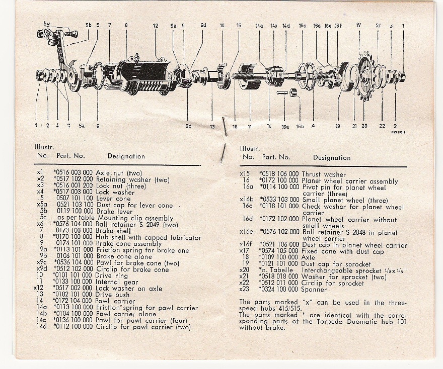

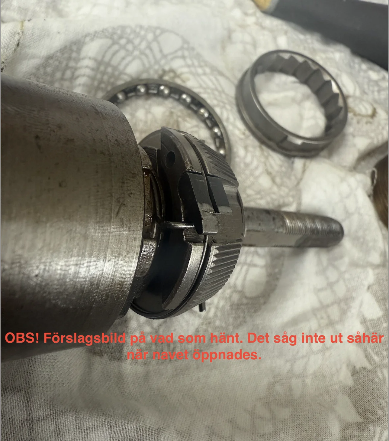

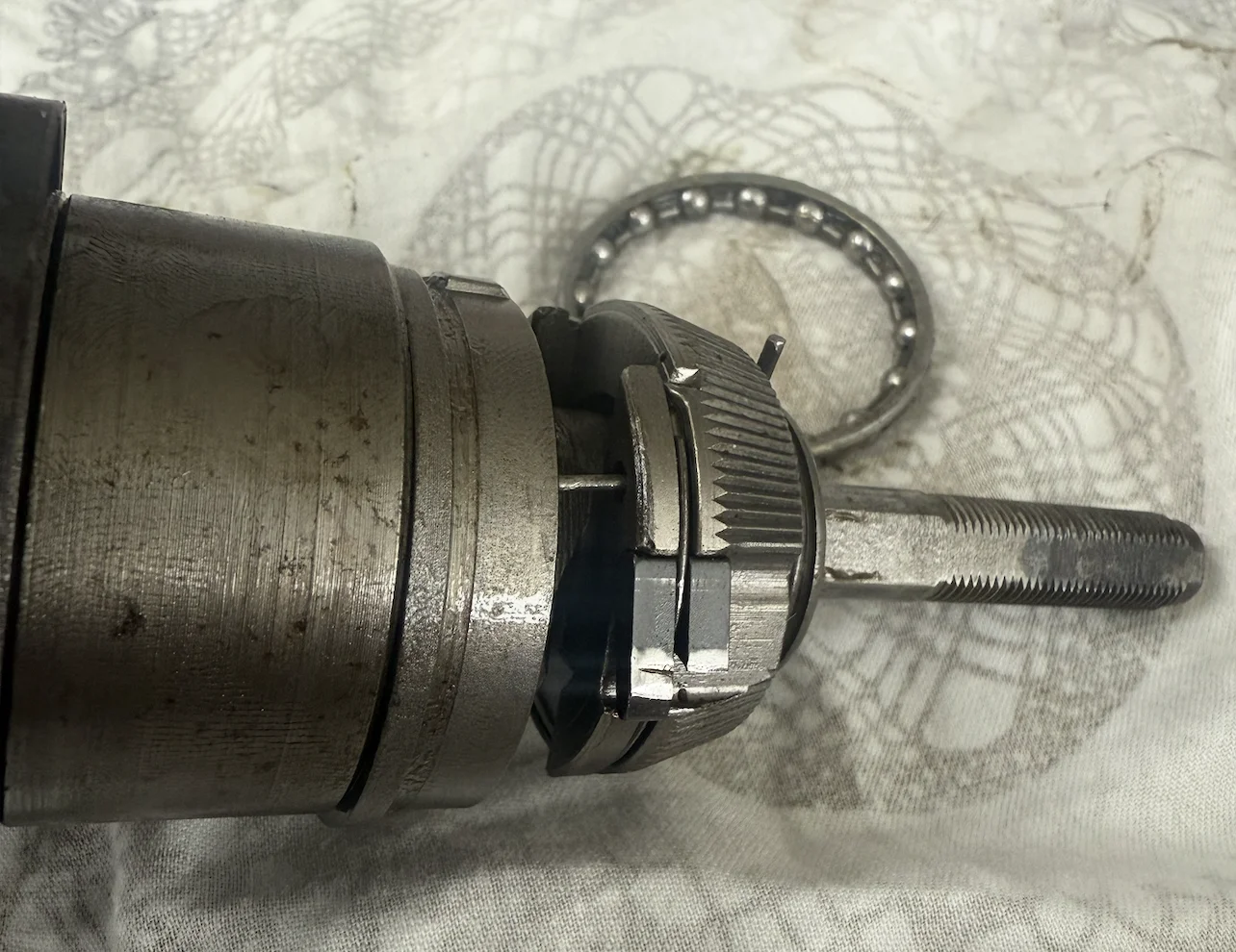

Första gången var det låsningsfjädern för klackarna till bromskonan som nöp fast. (9a på bilden nedan)

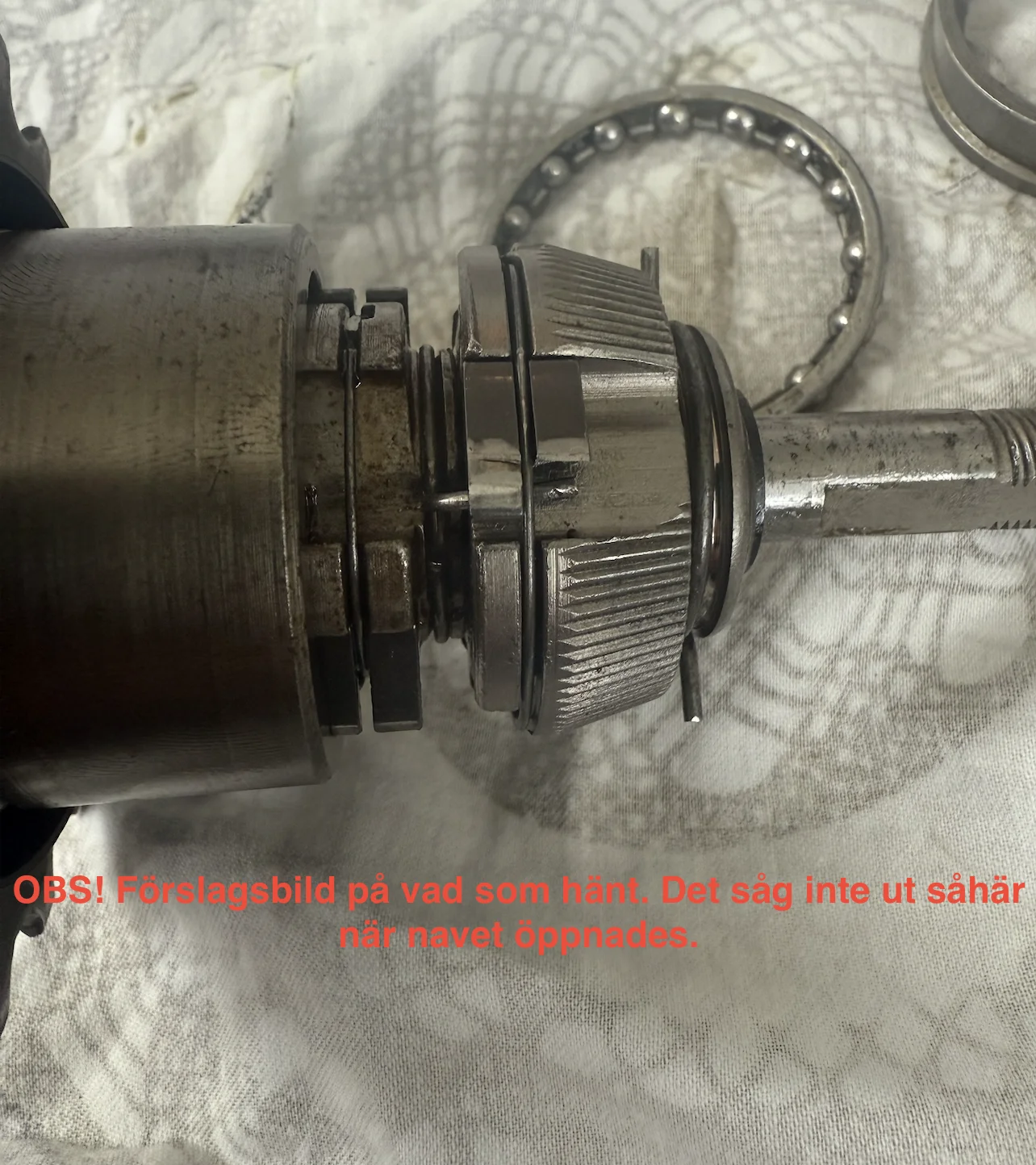

Andra gången hade ena bromsklacken fått en smäll och fått "grader" i spåret där samma låsfjädern löper som ovan.

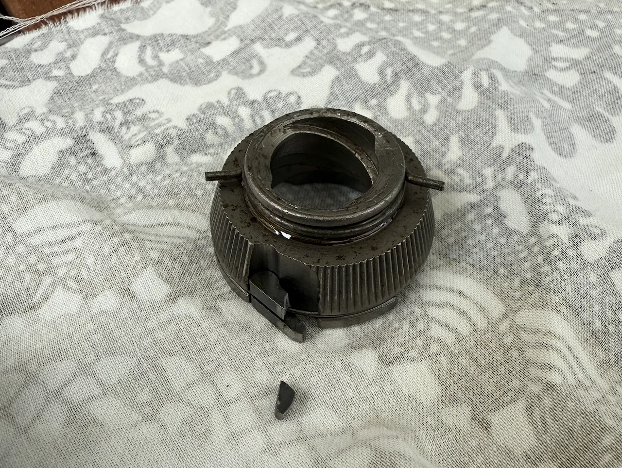

Och nu tredje gången gick ena bromsklacken sönder.
Jag funderar på om styr fjädern (14a) åker ur hålet den sitter i bromskonan och orsakar problem, den var nämligen lite böjd ena gången jag tog isär navet.
Om någon känner igen problemet så tar jag gärna emot förslag och rekommendationer på vad man kan göra eller kontrollera.

"Here’s a response I rec’d from Marco for a different problem – my duomatic seized and stopped turning after a few miles. This advice completely fixed it. He is referring to the diagram he sent me which I’ve posted, along with his explanation here: http://newbiewrench.blogspot.com/
“Hi Harold,
please check the right mounting of the parts:
25 – 13. It´s important that the part Nr.19 reaches with the wire into a hole on part 14. Also the wires of part 13 (14) must be reach into the little spaces of part 11.”
Gruß,
Marco” "
