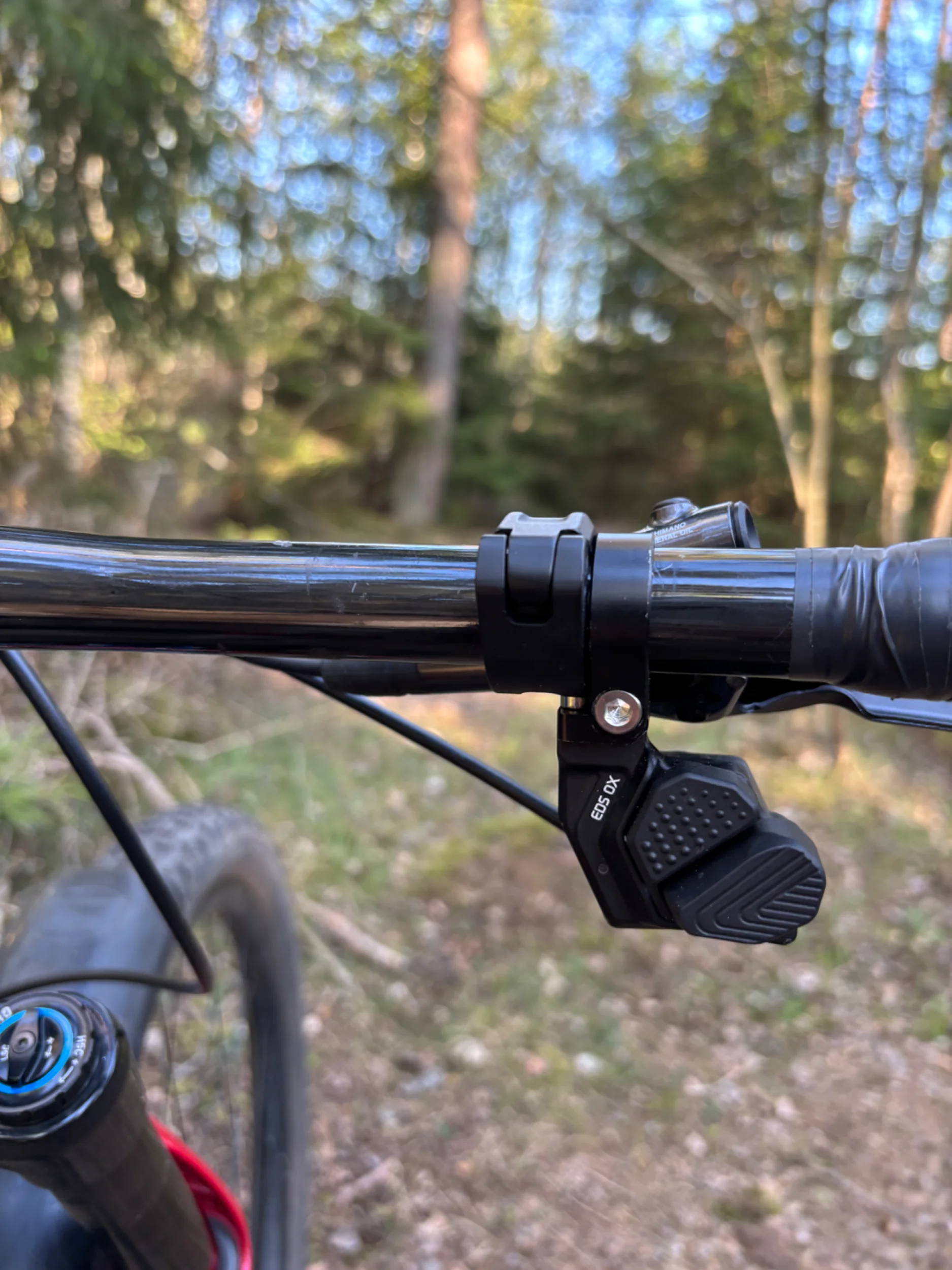

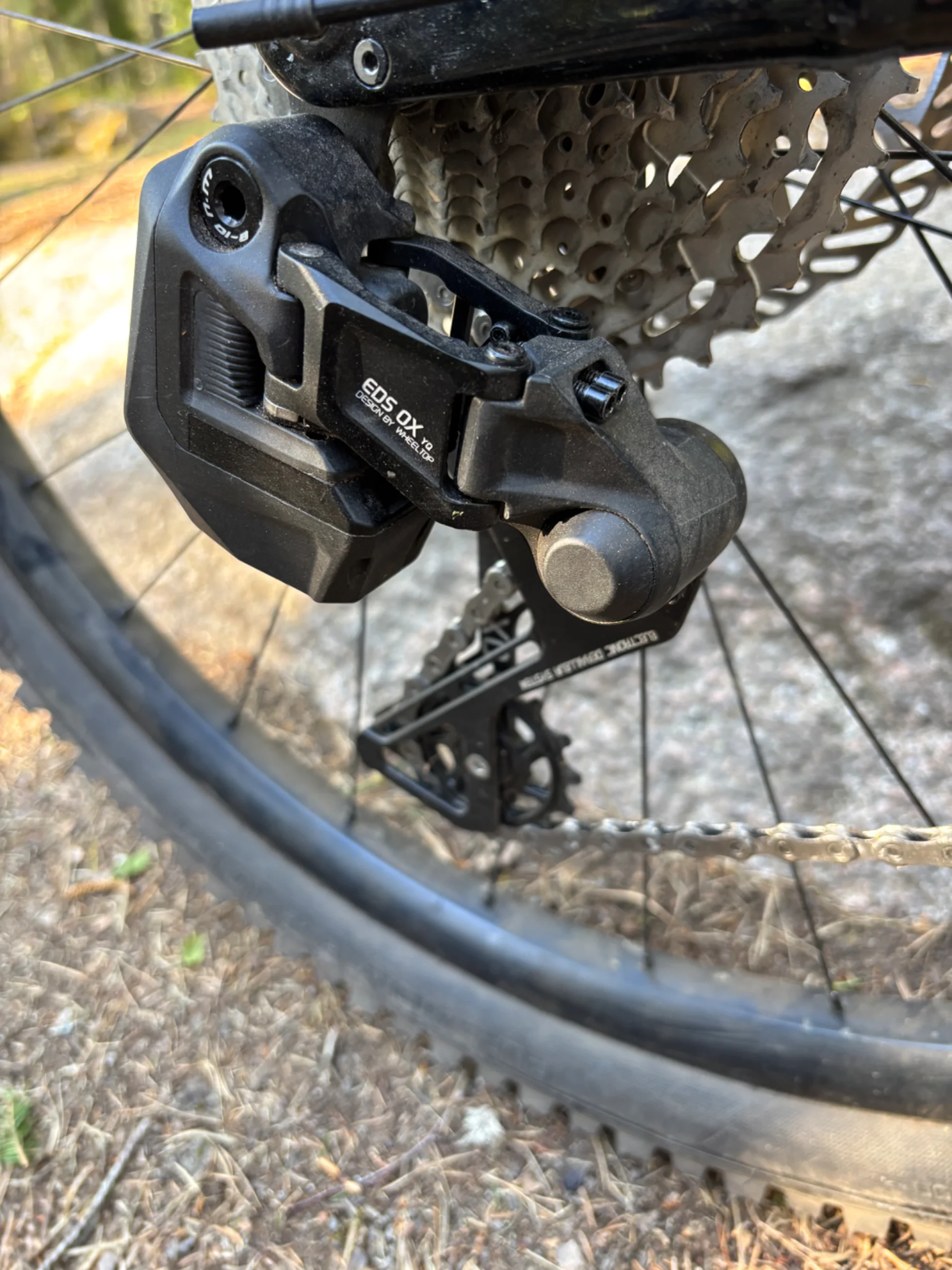

Jag såg en annons på k&s på ett oanvänt Wheeltop bakväxelkit. Vad är det? tänkte jag först men när jag läst lite recensioner så slängde jag mina lättviktiga etiska principer om att försöka undvika diktaturproducerade produkter i soporna och köpte. Mest för att jag i alla år varit konstant missnöjd med SRAM eagle. Jag tycker de är extremt känsliga och växlar aldrig distinkt och tryggt över hela (den alldeles för stora) kassetten. Då kändes trådlöst och valfritt antal drev bättre.
Första upplevelsen är att grejerna känns helt ok i finish. Andra upplevelsen var appen som behövs för att ställa in antal drev för bakväxeln. Appen känns som konstruerad av en smart ingenjör med dåliga engelskakunskaper. Rätt krånglig alltså…. Men efter ett tag fattar man och den funkar ändå.
Funktion: den klarade inte heller av 12-delad pizzakassett. Största två dreven fick jag inte att funka bra. Känns som att bakväxeln inte riktigt klarade av det mest utsträckta läget. (Trots att den på Happy magiska b-skruven var rätt justerad osv.)
Bytte body till 11-delat och med en 11-kassett med största drev på 42 (tror jag) så växlar den verkligen klockrent genom hela kassetten. Clutchen känns bra, det slår inte ens i värsta stöket.
Sammanlagt är jag nöjd. Priset är svårt att slå.
Jag har förra generationen, så om den nya klarar större kassetter bättre vet jag inte.

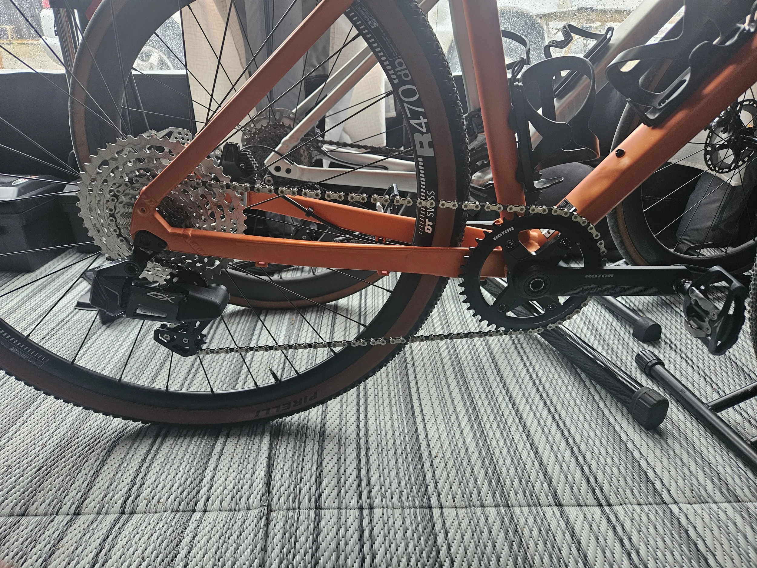

Har satt wt på en lvg, campa 11vx. Funkat bra hittills, men inte cyklat så mycket. Framväxeln var lite strulig att få dit/till då den är en stor pjäs och instruktionerna inte de bästa, Får se hur det håller i längden.
Såg att någon hade problem å få plats med framväxeln pga. bakhjulet kom så nära sadelröret. Men du klarade det antar jag. Jag blev lite nojig om den skulle passa i min Specialized Allez sprint.
https://wheeltop.com/products/eds-ox
Tack för att du delar med dig av dessa tidiga intryck. Pris, antal växlar, funktion och app är något som WT konkurrerar med. Långtidssfunktion och reservdelstillgång är något användarna får veta tids nog hur det kommer att fungera. Vi får hoppas att WT driver utveckling framåt och pris nedåt.
Ja, mitt problem var att växeln tog i vevarmen. Har väl fått till det okej, men behöver väl justera lite. Argon 18 nitrogen med några år på nacken.
