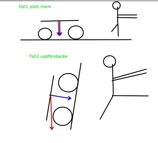

Alla vet ju att pga kraftkomposantuppdelningen så blir det mycket svårare att trampa ner pedalen uppför då man liksom får göra karatesparkar istället..
Detta funderade jag också på om det spela roll men enligt studien ovan så är "the muscle activity pattern is almost similar at the same cadence and is not influenced by grade".
