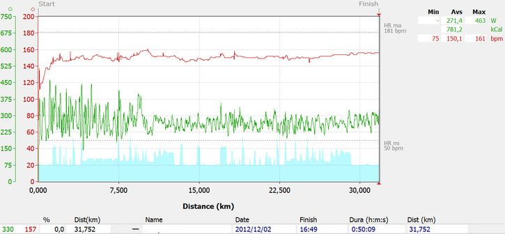

Kvällens körning i Rulletour Etapp 4. tyvärr minuten sämre än redan inlämnad tid men rolig träning :-)
Watten har inte kalibrerats så jag tar inget ansvar för hur sanna watten är.
