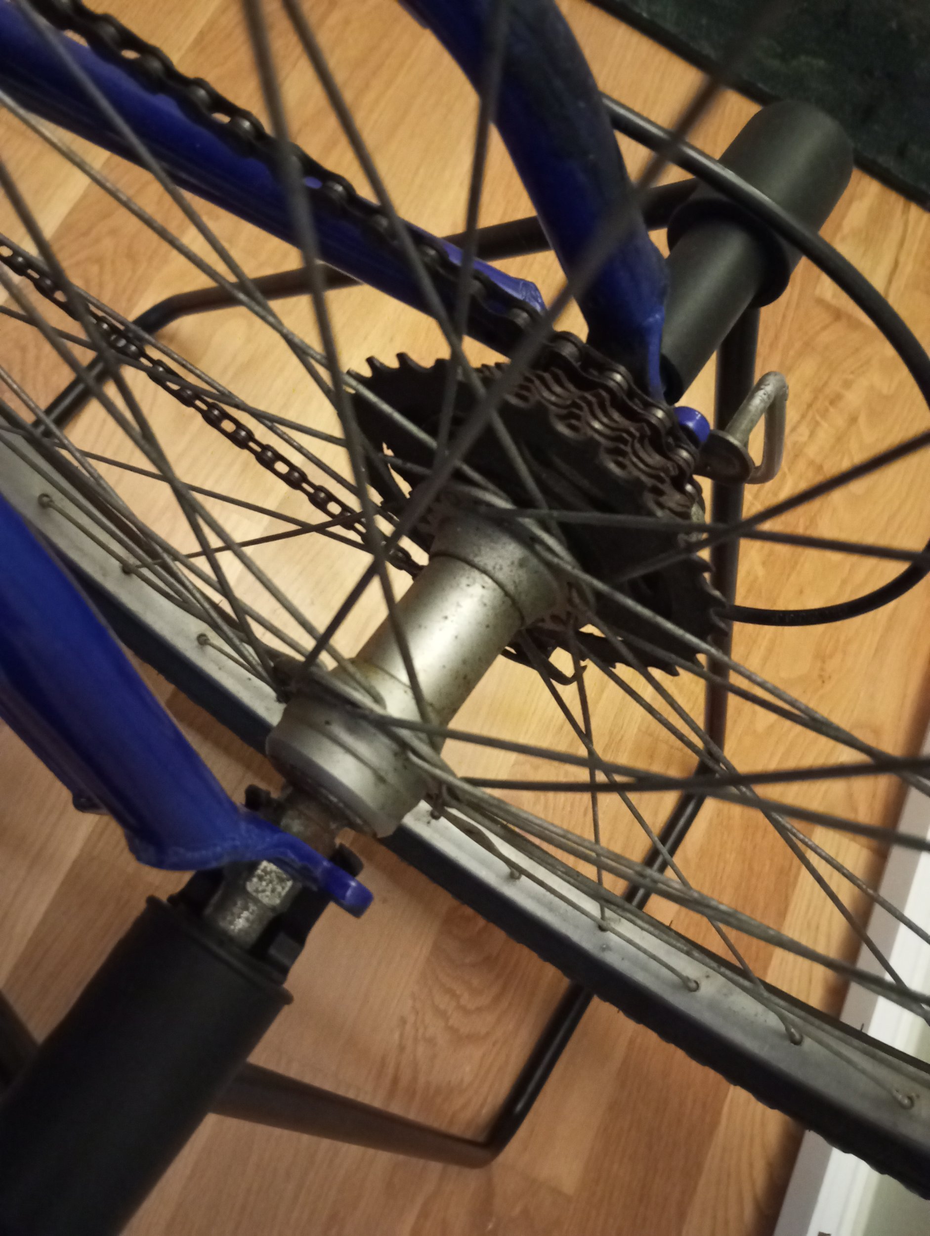

Tjena! Jag undrar om ni vet vad jag behöver komplettera med om jag köper den här cykeltrainern?
(ingen jätte lyxig, men verkar bra att börja med).
Min cykel som jag tänkt använda har inte Quickrelease, utan muttrar och en axel som verkar sitta fast i navet som ni ser på bilden.
Innemåttet på ramen där man sätter i hjulet är ca 13,5 - 14 cm.
Går det att använda en sån trainer på min cykel med det här bakhjulet?
Om inte tar jag tacksamt emot tips på något bra bakhjul som skulle passa

Om du kan hitta muttrar som har liknande form som QR-axeln behöver du egentligen ingenting mer men det blir bättre med
1) ett svettskydd för överröret (a.k.a Trainer Thong)
2) något att ställa under framhjulet för att få cykeln i nivå
3) ett trainerspecifikt (bak)däck för att öka friktion not rullen
Om muttrarna inte passar hittar du nog ett nytt bakhjul med QR på samma site som trainern.
