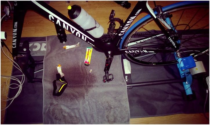

Om man står upp och bryter på tunga växlar känns det som det skulle kunna uppstå belastningar som är av en typ man inte får vid "riktig" cykling. Om ramen är klent dimensionerad för precis den typen av lastfall skulle man kanske kunna tänka sig att det skulle kunna sammankoppla haverier med trainercyklande. Någon hållfasthetskunnig kanske kan räkna ur var man skulle kunna förvänta sig att den typen av haverier skulle inträffa på ramen.
Trainer vs rulle
Jag inser att det statistiska bevisvärdet är noll. Jag bara konstaterar att av alla de cyklar jag haft så är det två som ramen gått sönder på, precis de som jag använt mycket på trainern. Det är fakta är att det blir belastningar på baktriangeln som inte uppstår vid vanlig cykling, finns det redan en försvagning någonstans, rost, en dålig svetsfog etc. så vem vet :-) Nu cyklar jag mest ute med fulcyklar men på frågan rullar vs trainer så är mitt svar:
Om jag får välja på att sätta upp någon av mina fincyklar som jag är rätt rädd om i trainern och ta den lilla risk som jag upplever finns att trainern förstör dem eller istället köpa rullar där ingen risk för rambrott föreligger alls, då väljer jag rullar.
Trainer vs rulle
Trainer 2 timmars pass 1200HM 41,8Km ramen höll även denna gång
