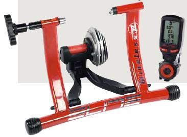

Trainer magnetbromsad 66 resp 72 dB(A)

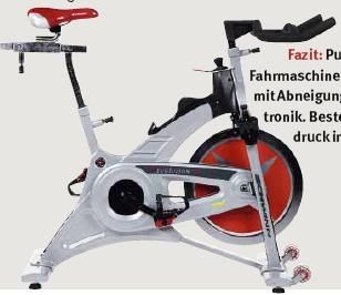

Spinningcykel filtbromsad 62 resp 63 dB(A)

min magnetbromsade trainer har en viss frekvens där den låter ungefär dubbelt så mycket som annars. Typiskt nog ligger den vid just det motstånd och kadens som jag vill köra...
