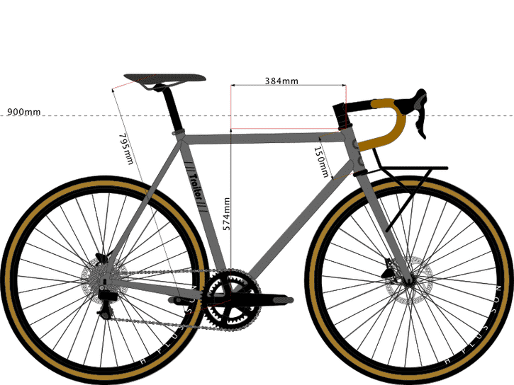

Jag har nu bestämt mig för den mindre storleken, 56. Detta efter att effective top tube längden på den större är ca 5 cm för stor efter de rekommendationer jag har fått från personen som ska bygga cykeln.
Här är en preliminär build list, Kommentarer?
Även en vild från Bikecad. det programmet är väldigt roligt att fördriva kvällarna med och bygga olika drömhojar!

Om du tänkt uppgradera dig från lätt till aningen tyngre touring kan du behöva se över din utväxling. 34/28 som lägsta blir jobbigt med last.

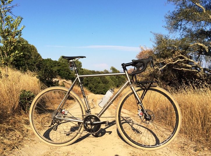

Så nu har jag fått cykeln byggd. Av Chris Lane på Roaring Mouse Cycles in San Fransisco.
Den känns kvick och rolig och går som tåget. Jag är framförallt glad för valen jag gjort för hjulen. Har hunnit pendla några varv och även åkt lite single track och fire roads runt China Camp i Marin county. Åka med slicks på stig är kul!
12.2 kg som på bild.
Det enda som saknas nu är lampor till mitt SON nav. Schmidt Edelux 1 den hängande versionen är snyggast men funkar inte med baklampa. 2an är bäst men dyr. Busch & Muller gör fina lampor de med. Får fundera lite till
Frameset, Traitor Ruben 56 Pewter Silver
Crankset, SRAM Apex 175mm Wht logo 5034 Blk
BB, SRAM Team GXP English Cupset Gray Chain, SRAM PC1031
Cassette, Sram 1070 1132
Derailleur, SRAM Apex Medium Cage
Derailleur, SRAM Apex Brazeon Front Derailleur
Deraileur Adapter, Problem Solvers 286 Black
Pedals, Shimano XT M780 SPD, XC Body
Shifters, SRAM Apex
Brake, Avid BB7 Disc 160 Road Front/Rear
Hub, SON Black ISO Disc 6 Bolt Front 32
Hub, SRAM X7 6Bolt Disc Rear 32H Black with QR Skewer
Rim, H Plus Son Archetype Rim 32H Black 700c
Spoke, DT 2.0/1.8 Black. Lace 3x.
Nipple, Alloy DT 2.0 Silver
Rim Strip, Velox 22mm
Tire, Rivendell Jack Brown Blue 700x 33 Rear
Tire, Rivendell Jack Brown Green 700x33 Front
Tube, PV TUBE LVS 48mm 700X28/38C
Headset, Cane Creek 40 Threadless Black
Seatpost, Kalloy Uno 26.8 x 350mm Black 6061 Seatpost
Bar, Salsa Cowbell 3 Handlebar 31.8 44cm
Stem, Dimension Threadless Stem: 120mm~ 83/97 Degree~ 31.8~ Black.
Barwrap, S-WRAP Roubaix
Saddle, Specialized Toupé Blk
Rack, Speialized Globe porteur Blk
http://www.traitorcycles.com/2013/B...3380b413e-CF52FBFD-F473-754F-9BBBDFB7DDE4D77D
    76.9 KB · Besök: 70

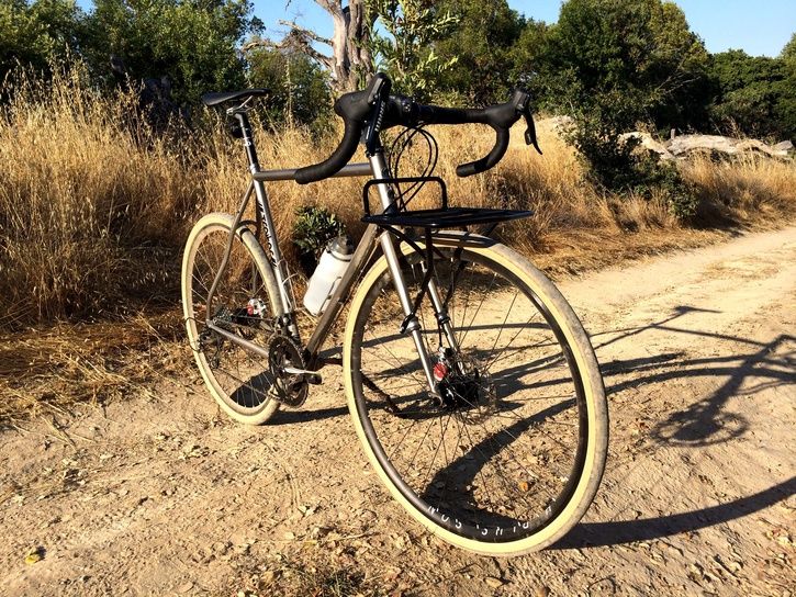

Absolut, Jag sitter bekvämt.
1400 dollares kostar den på hemsidan. Min lite mer.
Som någon konstaterade tidigare så har gaffeln aningens flack. detta verkar passa bra med den hipsterhylla som nu är monterad. går stabilt med jobbväskan fram = slipper bli sjöblöt om ryggen.
