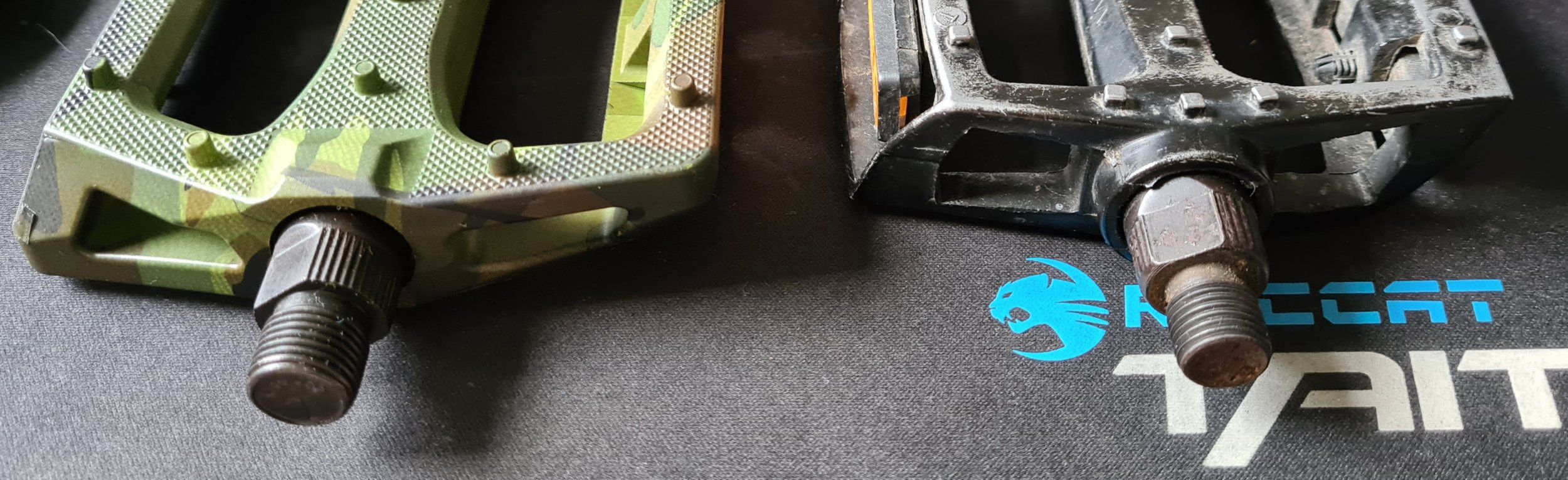

Jag håller på att fräscha upp en beg. BMX åt sonen till hans födelsedag. Jag har mekat lite med cyklar innan, men inte på den här nivån. Har bytt ut lite delar och försöker lära mig under tiden.
Cykeln har ett one piece vevparti som jag nu förstått passar 1/2 pedaler. De jag beställde var 9/16.
Enklast vore så klart att skicka tillbaka tramporna och köpa 1/2 istället. Men jag hittar inga roliga trampor i den storleken.
Kan jag på något sätt få 9/16 trampor på cykeln? Finns det one piece vevparti med 9/16 gänga eller kan jag installera ett flerdelat vevparti på ramen?
Alternativt, finns det nått ställe som säljer lite roligare trampor med 1/2 gänga?

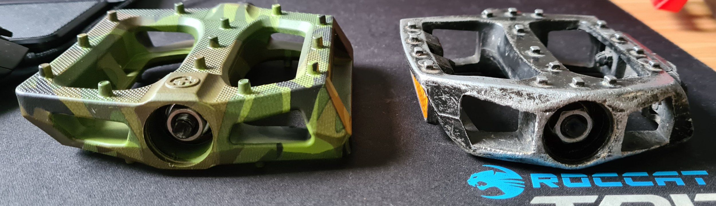

Med roliga menar jag starka färger. Ramen är svart och jag har valt gröna färger andra delar och hoppades hitta klargröna eller militär/camo färgade trampor i plast. Finns massa på SkatePro där jag köpte camotramporna jag ämnade sätta på cykeln... Men så klart endast med 9/16.
Kan tyvärr inte vänta en månad då det är en födelsedagspresent till den 29/8 ?. 600 riksdaler är lite för mycket att lägga på ett projekt jag redan lagt nån tusenlapp på utöver själva cykelköpet.

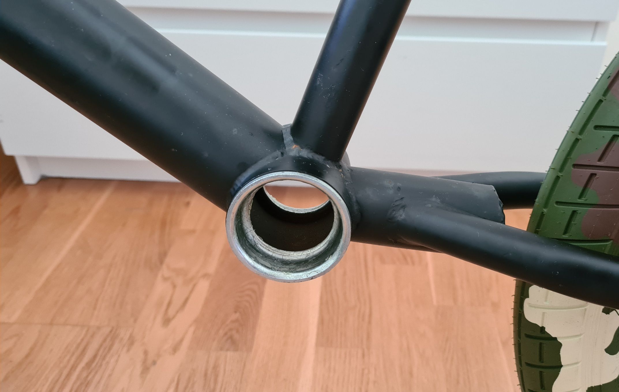

Dessutom undrar jag om armarna klarar av att bli omgängade då de är ganska tunna till att börja med.
Men man kan alltså inte sätta ett 2/3 delat vev på en ram som från början haft ett one piece?

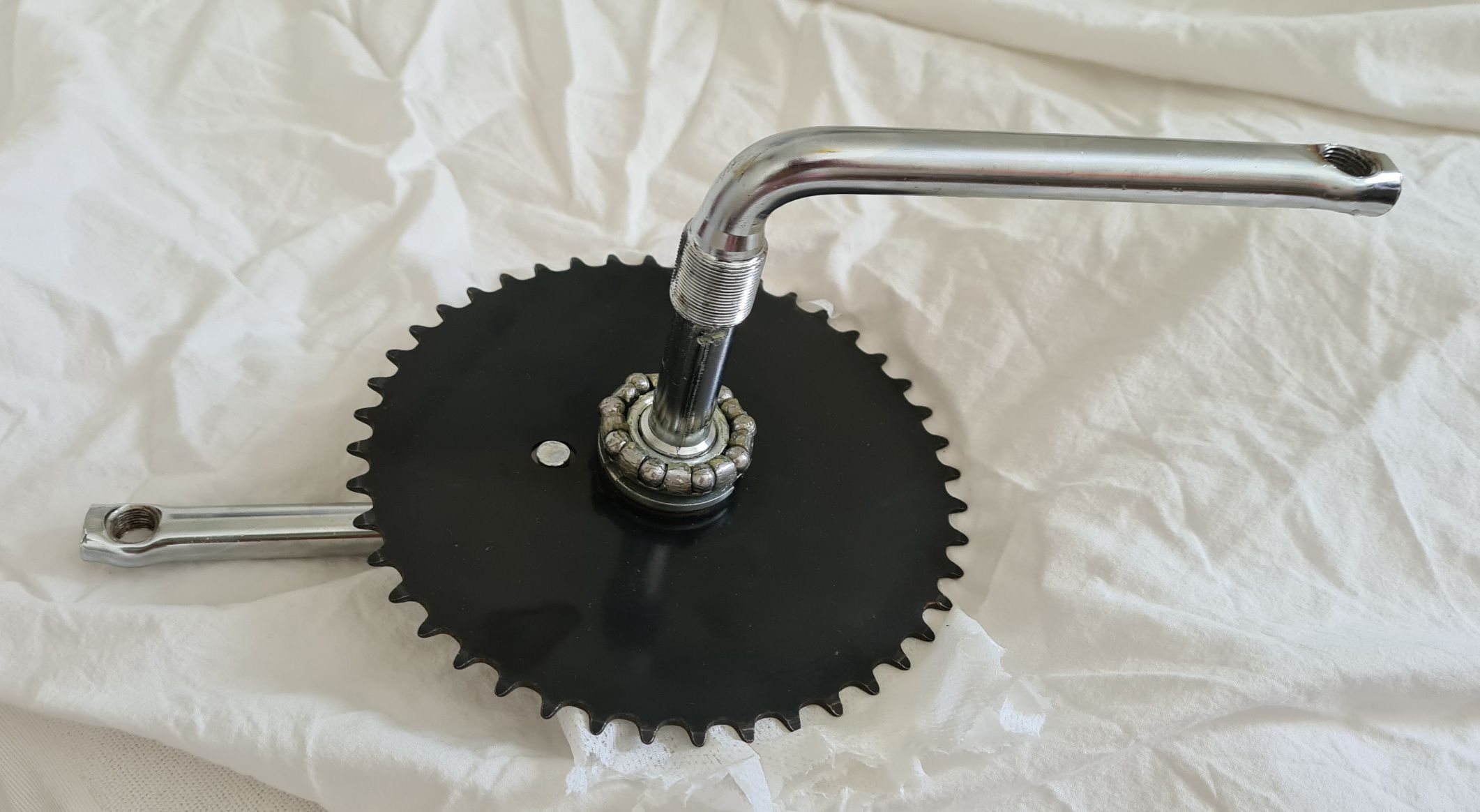

Det är lite komplext med vad som kan sättas var, så inte enkelt att svara på nu. Men byta vevparti kan vara en lätt lösning (eller jättesvår, om man har otur). Släng upp några bilder på vevpartiet som sitter på nu så blir det nog enklare. Vad är det för model på cykeln om du vet?
Tramp- och vevstorlekar
Modellen har nog ett par år på nacken, svårt att hitta bilder på den exakta modellen på nätet. Men det är en Capriolo Totem.

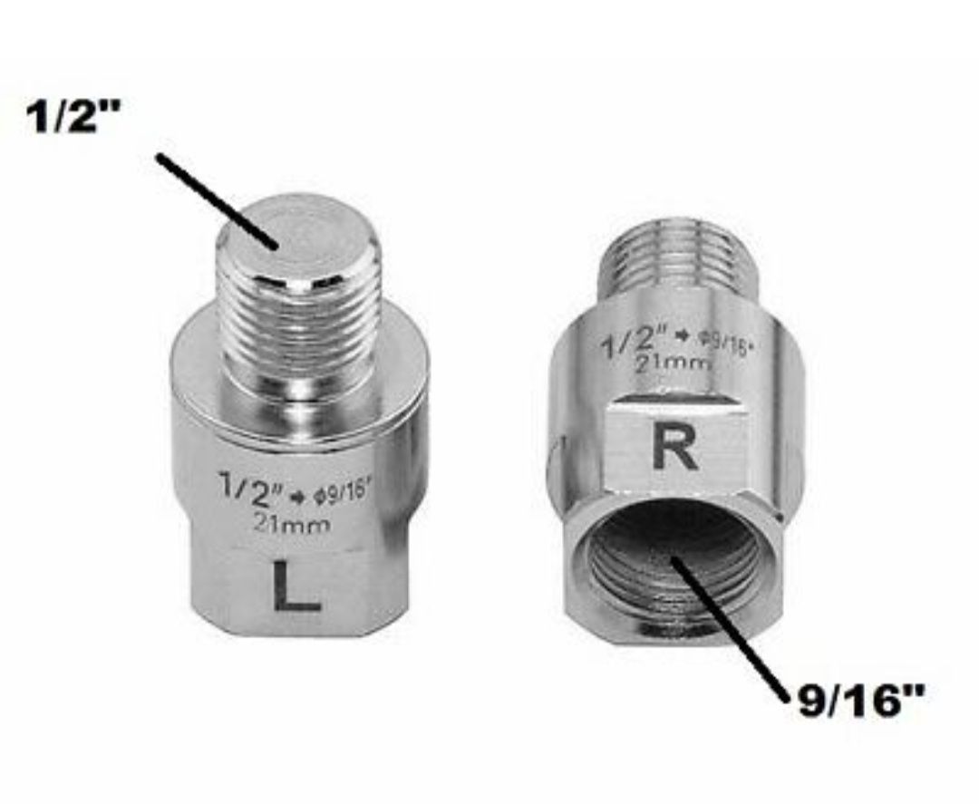

Hittade en annan lösning. Adapter 1/2 till 9/16 på Ebay. Verkar inte finnas någon annanstans... 180 kr plus 170 spänn i frakt... suck, kommer antagligen inte få den i tid om jag väl beställer endå. Vet inte hur jag ska gå vidare här.

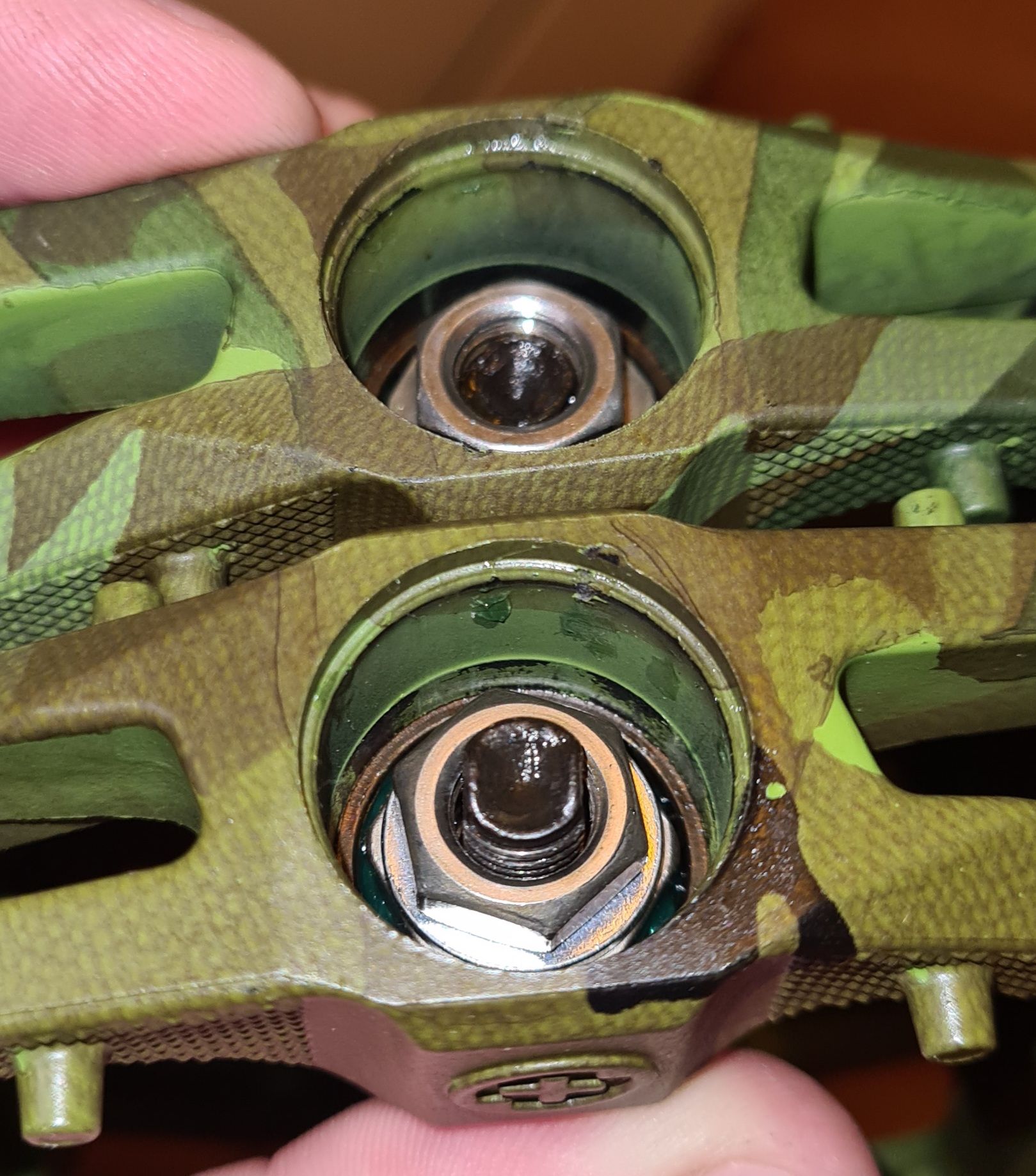

Hmm... Dom interna delarna av pedalerna är ju inte så olika? Kanske till och med identiska? Eureka!
Men icke sa Nicke. Klart pedalen med 1/2 gänga skulle vara omärkbart tjockare och för kort, så den kan inte ens föras igenom den nya 9/16 pedalen ?
Blir kul att sätta ihop detta igen... besegrad.

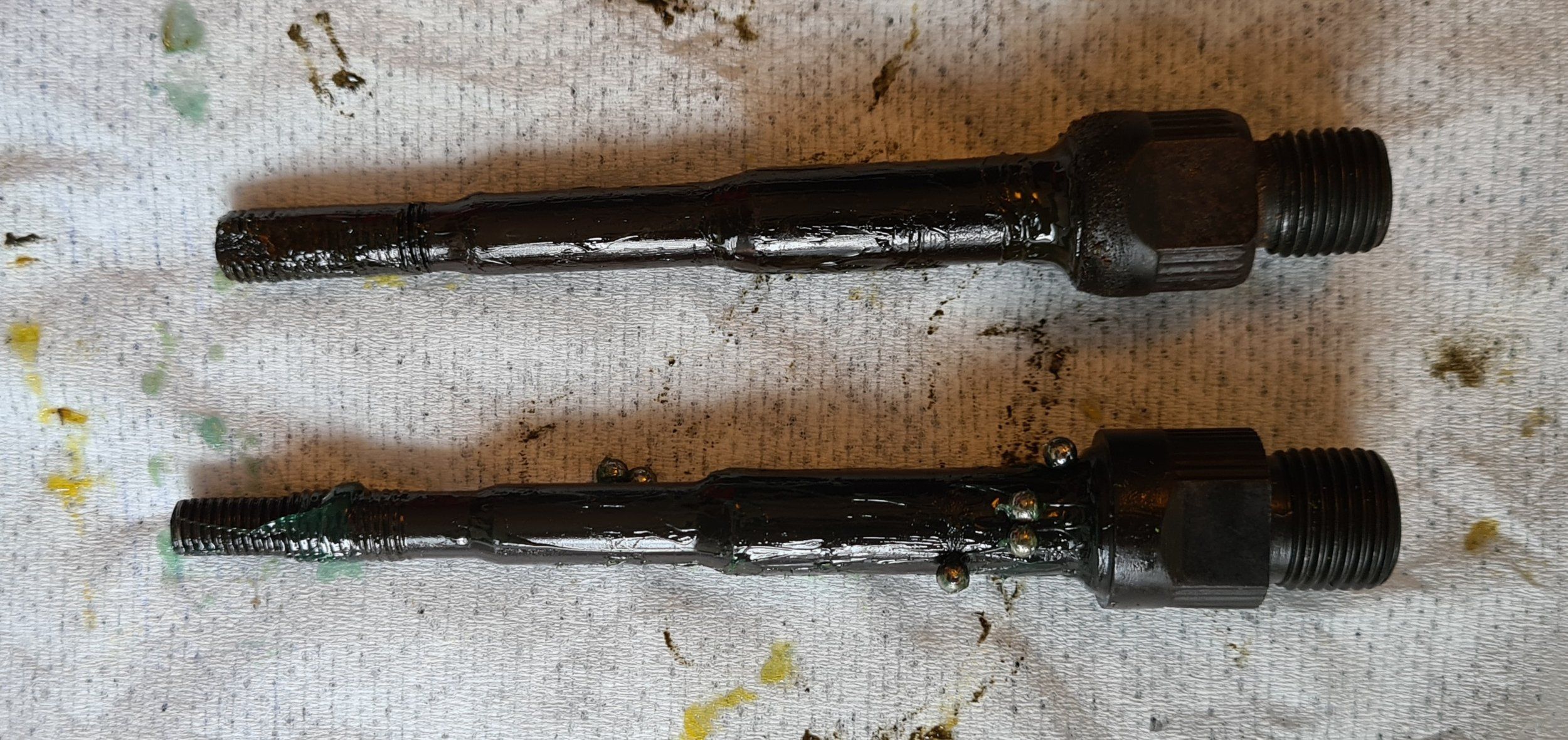

Kanske, kanske har löst det!
Övre modifierad med för kort 1/2 stam. Nedre original med 9/16.
Liiiite för kort ?
Lite loctite så kommer det väl sitta för evigt?
